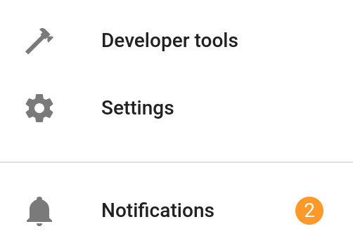

Ceci est la notification dans le panneau latéral d’Home Assistant, tout en bas:

Les notifications HA restes persistantes dans l’interface d’HA. Donc ça ne sera pas visible sur le smartphone sauf si on ouvre l’app.
