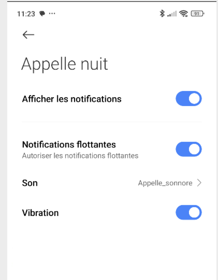

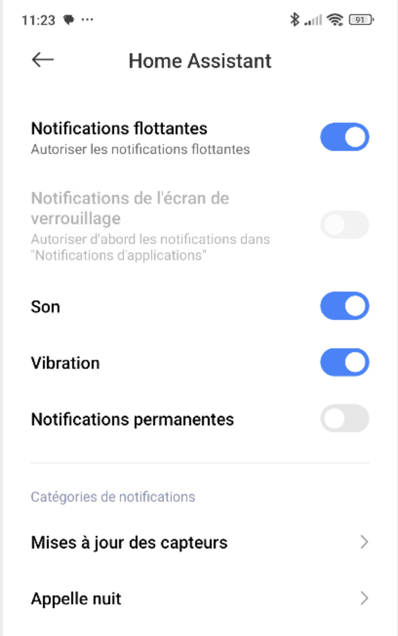

Ensuite, j’ai créé une chaîne spéciale pour avoir un son dédié à mon appel malade
action: notify.mobile_app_xiaomimaman
  title: "Création channel"
  message: "test création channel"
    channel: "Appelle nuit"

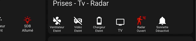

J’ai créé ensuite mon bouton
type: custom:button-card
entity: script.appelle_sonnore
show_state: true
state_display: |
    if (entity.state == 'on') return ''; return '';
styles:
  card:
    - width: 60px
    - height: 60px
    - font-size: 10px
    - border: none
    - margin: 0px
  icon:
    - width: 60px
    - height: 60px
state:
  - value: "on"
    color: red
    icon: mdi:bell-ring
  - value: "off"
    color: white
    icon: mdi:bell
tap_action:
  action: call-service
  service: script.appelle_sonnore

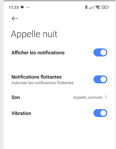

J’ai ensuite personnalisé ma sonnerie sur mon téléphone
