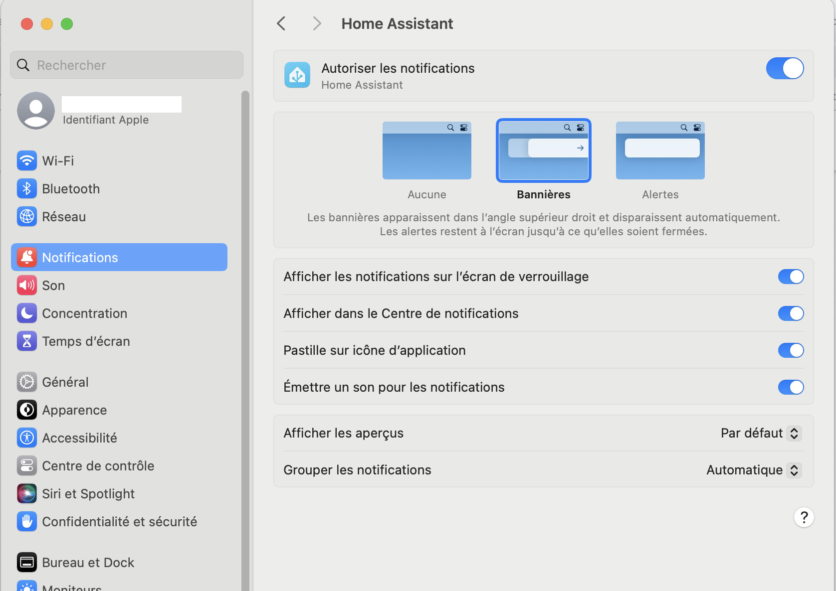

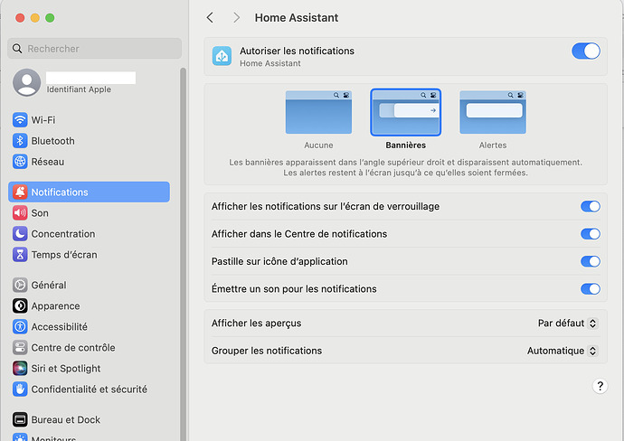

Pour ceux qui connaissent sur MacOs il y a la possibilité d’avoir des notifications sous forme de bannières latéral qui s’affiche en haut à droite de l’écran.
(voir vidéo de demo)
Ces notifications s’activent à partir des préférences de macOS.

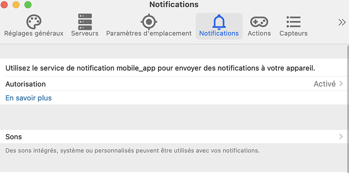

Si on regarde dans les préférences de l’application Home Assistant sur macOS, il y a un paramètre de notification et dans ce paramètre il y a une rubrique « son »

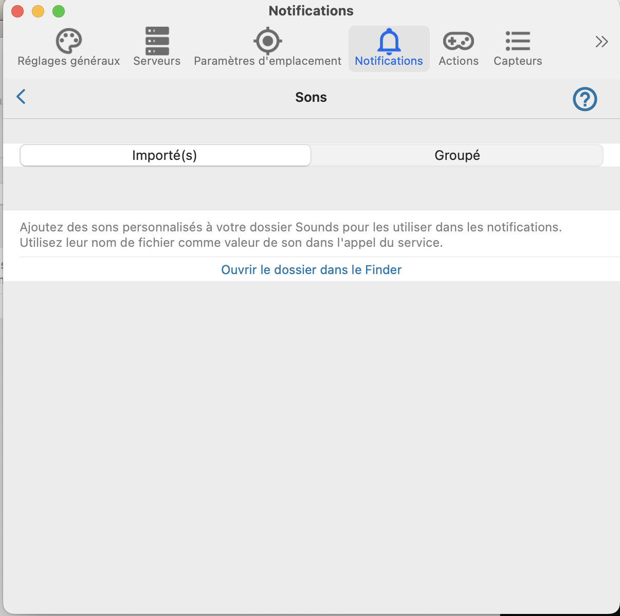

Si je clique sur cette rubrique « son » j’arrive sur une page où il y a une rubrique importé ou groupé.
Si je clique sur importé, je peux effectivement apporter une sonnerie ou quoi que ce soit sous forme de format audio.
Pour faire un test, je lui ai donc mis un format audio personnalisé.

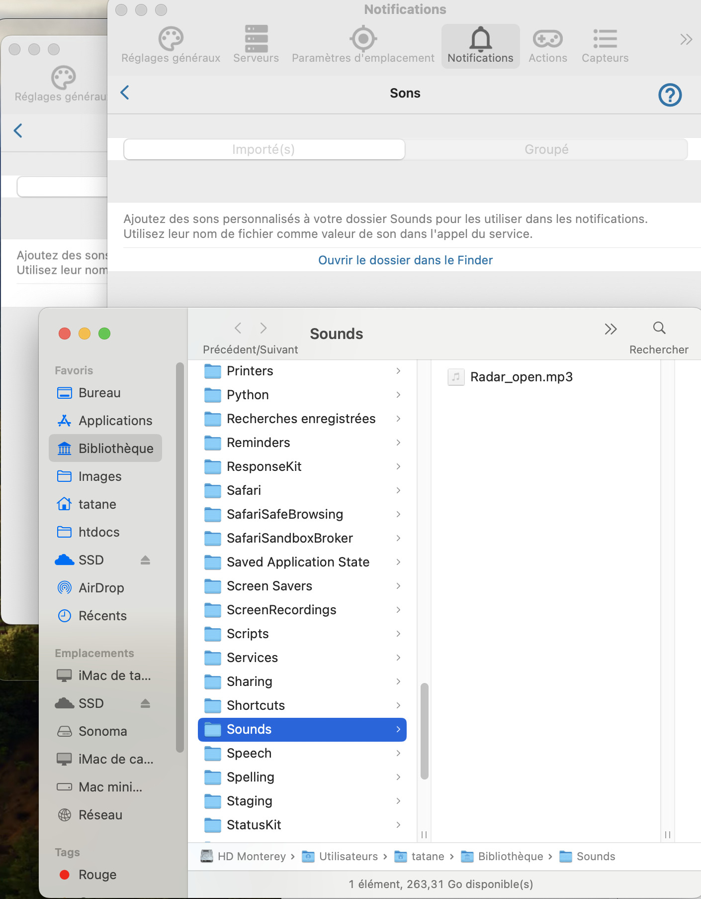

OK, je vais me faire mon auto réponse car je viens de faire un truc de fou lol. Premièrement j’ai transformé un texte en son grâce a ce site ce qui donne ca.
Ensuite, j’ai placé ce fichier MP3 dans la partie souunds des préférences de Home assistant
