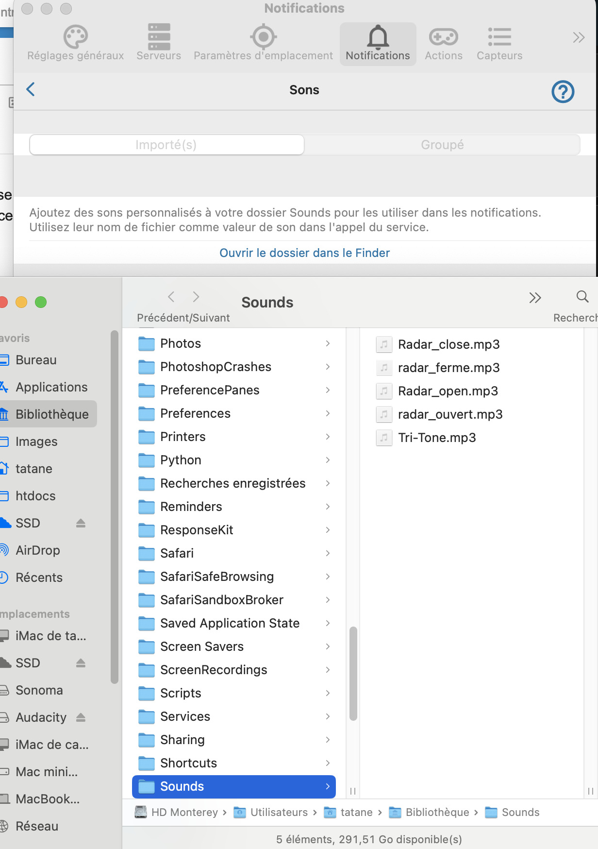

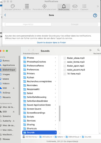

Ensuite, j’ai placé ce fichier MP3 dans la partie souunds des préférences de Home assistant
J’ai créé ensuite mon automatisation
alias: Fermeture radar
description: ""
  - platform: time
    at: "18:44:00"
condition: []
  - service: switch.toggle
    data: {}
      entity_id: switch.radar
  - service: notify.notify
    metadata: {}
      message: Le radar est fermé
        push:
          sound: radar_ferme.mp3
