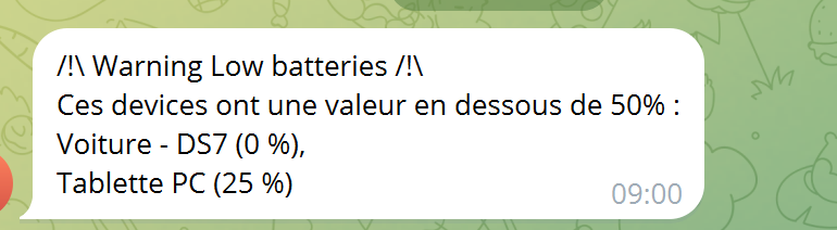

Je l’utilise et fait le job / je l’ai un peu customisé afin de gérer le format du message envoyé sur télégramme:

Merci à tous ca fonctionne nickel.
Je vais laisser tourner et affiner les réglages.
