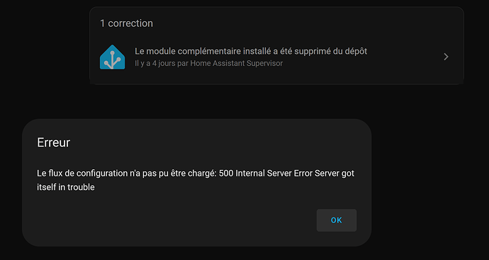

J’ai un problème au niveau des notifications.
Comme le montre l’image ci-dessous, j’ai une notifications concernant un dépôt supprimé, mais lorsque je clique dessus j’ai un message d’erreur qui ne permet ni d’agir ni de supprimer la notification. Une idée ?
Je vous remercie par avance.

Sans aucune info de version, sans logs ni quoi que ce soit, ça va être compliqué… dans le doute vide ton cache navigateur avant de redémarrer HA
cdt
Bonjour @waffoos,
merci de renseigner ta configuration, comme demandé à la création d’un sujet d’entraide. Édite ton sujet et rajoute-la.
Dans votre HA, Menu latéral
Paramètres >
Système >
Corrections puis les trois petits points en haut a droite >
Informations Système puis une fois en bas
Copier
Désolé, c’est mis à jour.
Re,
Mis à jour ça veut rien dire, il est très courant qu’à la lecture de la configuration, on puisse dire, là il y a un problème (genre HACS pas à jour … ). donc sans ça, on avancera pas.
cdt
Je disais que j’avais mis à jour mon premier post.
Il te manque quoi comme information ?
Re,
A pardon je n’avais pas vu l’édit entre temps
cdt
J’ai l’impression d’avoir une incompatibilité entre le module complémentaire ESPHome Builder et go2rtc.
Je n’arrivais plus à accéder à ESPHome Builder depuis la liste des modules. Il me parlait d’un problème avec « ingress ».
Ne pouvant le désinstaller via l’interface, je l’ai désinstallé en ligne de commande (ha addons list | grep esphome puis ha addons uninstall xxxxxxxx_esphomebuilder).
J’ai ensuite redémarré HA et j’ai pu faire disparaitre la notification.
