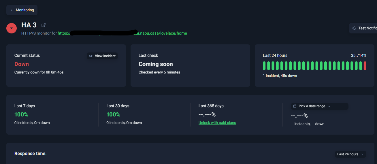

Je déterre le sujet mais j’utilise justement uptimerobot pour pinger mon HA mais il est tout le temps down. @LudoBrindzing tu fais référence à une old version, chose que je n’ai pas trouvé. Est-ce toujours d’actualité ?
Sans plus d’explications sur ton infra difficile de t’aider ?
Tu ping quoi depuis ou ?
Je ping mon adresse nabucasa via uptimerobot comme le dcela est fait ici : Notification sur portable en cas de panne de HA - #14 par mycanaletto
