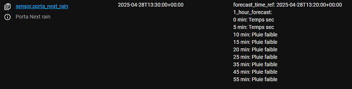

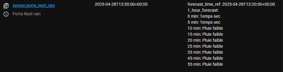

c’est le sensor next_rain de météo france que tu utilises ?
Car tu as les informations dans les attibuts forecast.
Il faut passer par un template, les triggers que tu as fait ne marcherons pas.
{{ state_attr('sensor.porta_next_rain','1_hour_forecast')['0 min'] == 'Pluie faible' }}

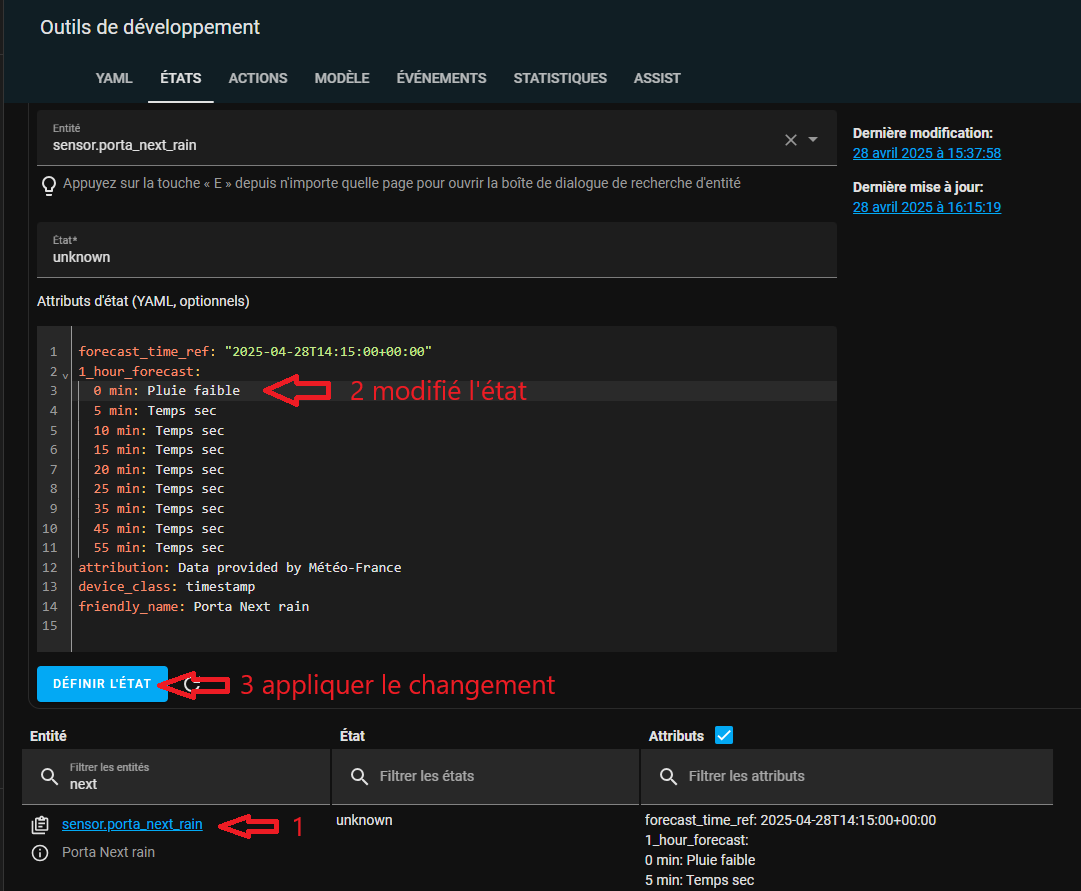

Petite question subsidiaire : comment tester mon automatisation et simuler le changement d’état du trigger pour la pluie ?
Dans outils de dev / état, tu cliques sur l’entité next rain, modifie l’état et applique le changement.
