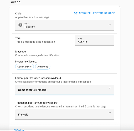

C'est pour cela que je ne peux pas taper de texte dans les notifications et envoyer un test?
Le contenu de ( Message: Contenu du message de la notification) est grisé et je peux rien rentré.

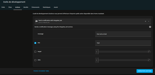

Si tu veux simplement tester l'envoi de message Telegram, tu peux te rendre dans les "Outils de développement > Actions" :
Merci encore pour ton aide, je testerai tout ça.
Pour les messages telegram, ça fonctionne, j’ai fait un test.

Par contre j’ai pas compris les wildcard pour les notifs.
J’ai beau les mettres en français, ça sort quand même en anglais.

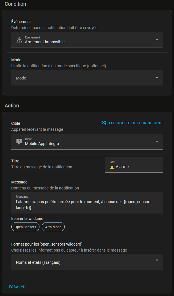

Ah curieux... je ne me souviens plus du comportement des notifs chez moi, si les infos ressortent en anglais ou en français, mais dans le doute voici la config d'une notif Alarmo chez moi en cas de déclenchement :
Quand je clique sur "Essai" la phrase d'exemple de capteurs ressort en anglais mais peut-être que dans la pratique cela ressort bien en français, je ne me souviens plus.
Si ça ne fonctionne pas chez toi en situation réelle, je pourrai te donner une solution avec une automatisation faite hors Alarmo. Fait moi savoir si ça t'intéresse après tes tests en déclenchant réellement l'alarme.

Oui directement dans Alarmo avec une notification comme suit :
Ensuite dans ta carte Alarmo, sur ton dashboard, tu peux cliquer sur les 3 points pour ignorer les capteur ouverts ou réactiver l'alarme si ceux-ci ont été fermés entre temps. Ça rajoute une étape manuelle, il y a forcément moyen de faire exactement ce que tu souhaites en passant par une automatisation hors Alarmo directement dans HA mais je n'ai pas exploré cette piste.
