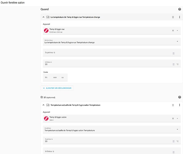

N’ayant pas de climatiseur, je cherche à ce qu’HA me notifie dès je peux ouvrir mes fenêtres car l’air extérieur est plus frais que l’air intérieur (mais pas quand il fait déjà 20° à l’intérieur, je ne voudrais pas que ça me notifie pendant l’hiver !) et inversement qu’il me notifie quand il faut les fermer car le soleil commence à taper.
Le mieux que j’ai réussi à faire avec mes piètres connaissances d’HA et en dév en général est ceci :
Mais ça se cantonne à une température de seuil bien précise… Je pense qu’il faudrait plutôt comparer directement les variables de température.
Alors j’ai creusé, il semblerait qu’il faut que je créée quelques entité dont de type « booléen » pour stocker des états. Mais j’avoue que je suis vite largué :confused:
