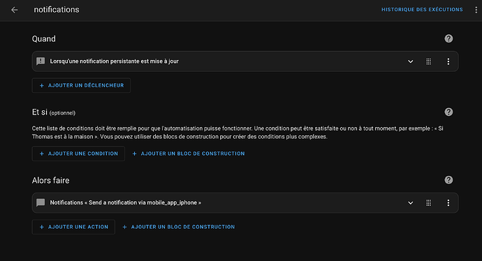

Je me suis lancé dans l’aventure Home Assistant le mois dernier. Je suis encore débutant et je m’excuse par avance pour ma question qui va vous paraître extrêmement basique, mais malgré des heures de recherche et de très nombreux essais, cela ne fonctionne toujours pas.
Je ne reçois pas les notifications sur mon iPhone. L’application est installée sur le téléphone, tous les capteurs remontent dans Home Assistant, les notifications sont activées dans les paramètres du téléphone et dans l’application Home Assistant, et je peux accéder à Home Assistant à distance grâce à Cloudflare… Je ne comprends pas d’où vient le problème.
J’ai également essayé de créer une automatisation, mais elle ne fonctionne pas.
je souhaite recevoir une notification sur mon iPhone pour toutes les notifications de mon home assistant (mise a jour disponible, l’aspirateur bloqué etc.)
Je vous remercie par avance pour votre aide.

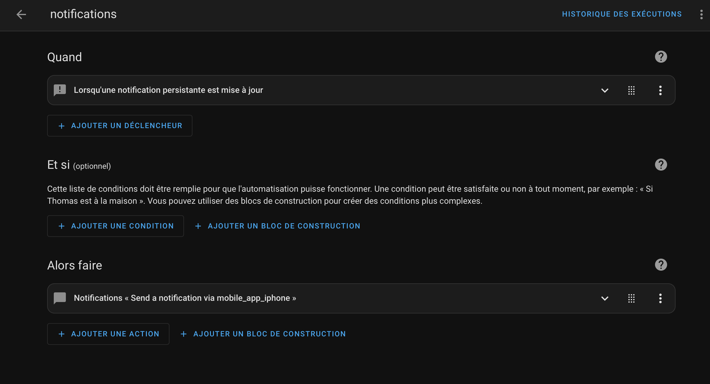

j’ai enfin réussi grâce à chat GPT. Ci dessous mon automatisation :
alias: Notifications persistantes avec badge
description: >-
  Envoie une notification aux appareils mobiles avec un badge lorsqu'une
  notification persistante est créée.
triggers:
  - event_type: call_service
    event_data:
      domain: persistent_notification
      service: create
    trigger: event
actions:
  - data:
      title: "{{ trigger.event.data.service_data.title }}"
      message: "{{ trigger.event.data.service_data.message }}"
        push:
          badge: 1
    action: notify.mobile_app_iphone
