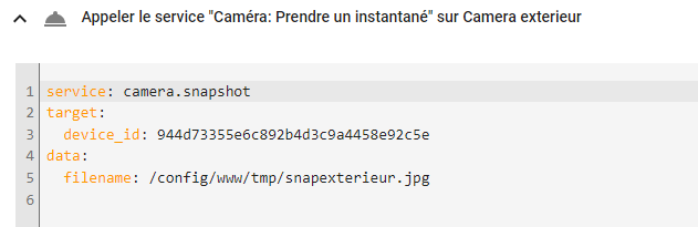

pour choisir le répertoire ou les snap s’enregistre, j’ai édité configuration.yaml, en ajoutant:
allowlist_external_dirs:
  • /config/www/tmp/
Mon automation pour le snap fonctionne
j’ai bien le snap mais à chaque redémarrage du rpi j’ai une notification

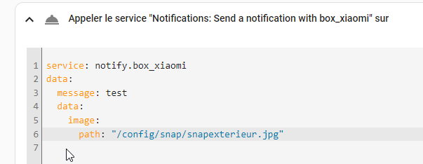

Pour l’envoie du snap, je passe par le service Notifications for Android TV / Fire TV.
J’ai fait une 2eme action dans mon automation
le snap arrive bien sur la Tv mais un message d’erreur arrive sur HA
Vous avez une idée ? moi je tourne en rond depuis une semaine :slight_smile:

homeassistant:
    - "/config/www/tmp/"
2eme souci
Je crois seul les notification « ecrite » fonctionne il est impossible d’envoyé une image
après rectification la 1er partie est ok. merci

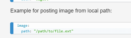

Pour l’envoie du snap avec Notifications for Android TV / Fire TV
la doc indique qu’il est bien possible d’envoyer des images
D’ailleurs ne n’ai pas de problème pour l’envoi d’image à partir d’une url
le problème semble juste être pour mon image à partir d’un répertoire local.
suite à la correction de Nothing, je viens de faire l’essai avec
et j’ai la même erreur dans HA mais la photo est bien envoyé sur la TV.
vire ton www
essai ceci
/config/tmp/snapexterieur.jpg
finalement j’ai changer le dossier d’enregistrement des snap
Les snap s’enregistrent bien dans le dossier
mais j’ai toujours l’erreur avec cette automatisation
ou
essai comme sa dans path
non toujours pas, sans le config plus d’erreur mais plus d’image

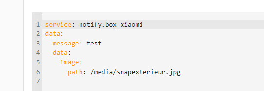

Finalement j’ai réussi a supprimer l’erreur .
Il y a une erreur lors de l’envoie d’une image qui est dans le dossier ou un sous dossier de home assistant ou du dossier config.
j’ai donc déplacer mes snap dans le dossier media
et évidemment rectifié mon automation test.
et j’ai plus de problème :slight_smile:
