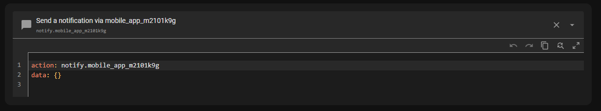

Mon problème :
HASS ne me propose plus le service ...notify.mobile_app_<your_device_id_here>
pour les notifications sonores. Cela marchait jusqu’à présent ?
Je peux juste envoyer des notifications écrites.
Mon portable est sous android
j'ai toujours l'action disponible en 2026.2.3 :

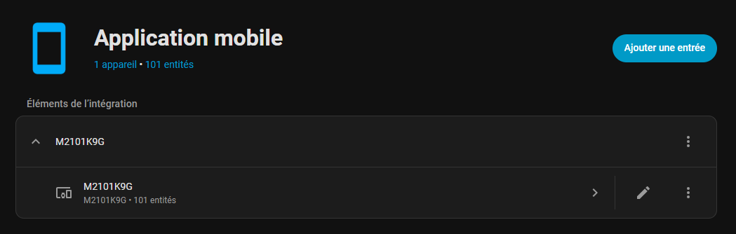

Regarde l'intégration application mobile, si tu n'as pas un problème avec l'appareil
regarde la doc pour du son :
The mobileapp notify platform accepts the standard title, message and target parameters used by the notify platform. The mobile\app notify platform supports targets as services. As long as you granted notifications permissions during setup, you will...
The mobile_app notify platform accepts the standard title, message and target parameters used by the notify platform. The mobile_app notify platform supports targets as services. As long as you granted notifications permissions during setup, you will...
Slt…
Il faut envoyer un message spécial !
moijf
Février 28, 2026, 12:34
4
Problème réglé avec la suppression et re installation du portable.
