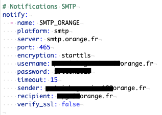

Je tente aujourd’hui d’intégrer la plateforme SMTP pour les notifications par MEL.
J’ai donc configuré le fichier configuration.yaml comme ceci :
Au redémarrage de HA dans le log ERREUR au démarrage de SMTP.

Bonjour, je comprends qu’il faut ssl/tls. Mais comment configurer cela à l’état de l’art ?

Bonjour, j’ai essayé
encryption: starttls
avec port: 465 ou 587
mais c’est KO. Je précise que c’est bien avec le server SMTP de chez ORANGE.
Pat

Pour terminer ce sujet je remets ma config OK :
server: smtp.orange.fr
port: 465
sender: « xxxxx@orange.fr »
encryption: tls
username: « xxxxx@orange.fr »
password: « Mot de passe pour logiciels et applications de messagerie tierces »
Alors merci les gars. Et que cela serve aux autres…
