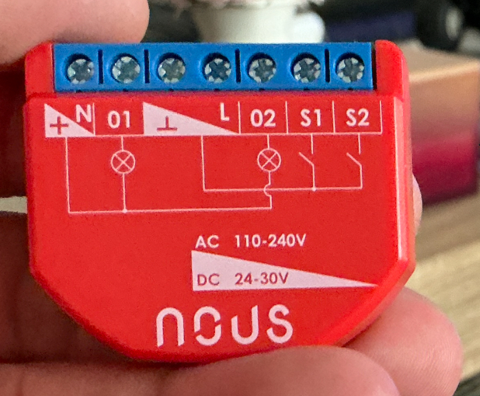

J’ai un problème avec le câblage d’un B3Z (NOUS).
Je veux utiliser ce module dans une prise électrique (dans un premier temps pour la remonté de consommation.
Et la je suis perdu…. Bon c’est vrai je suis nul en elec……
Est ce que vous pourriez m’aider?
Je sais que 2 fils arrive sur ce module et 2 repartent…. Mais la…. Je sèche…. (2 enfin meme 3…. J’ai la terre)
Du coup entre N, 01, L, 02….
Je sais que S1 et S2 sont pour les interrupteurs……
L et N c’est alimentation phase et neutre.
01 et 02 c’est les sorties départ vers lampes
S1 et S2 c’est les entrées pour les boutons
Dans ton cas pour une prise tu utilise uniquement L,N et 01.
Les entrées boutons et la sortie 02 ne seront pas utilisées
Du coup le N sera a la fois sur la prise Et le module ?
Ca doit etre ca que javais pas
Oui le neutre sur le module et sur une borne de la prise.
La phase sur L du module
La sortie 01 sur l’autre borne de la prise.
Attention à ce que tu branche sur la prise, car la puissance est limite sur un module.
