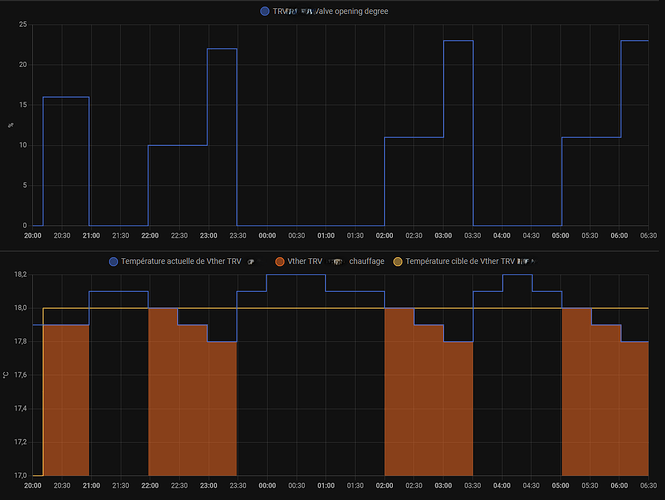

Petit retour d’expérience avec mon thermostat Netatmo et les vannes SONOFF TRVZB que j’ai reçues. Ça fonctionne !
Comment j’ai fait :
Côté TRV et capteurs:
  • Toutes les TRV Sonoff ont été configurées de manière à pouvoir piloter l’ouverture directement à l’aide du opening_degree (voir dans le fil de ce topic)
  • ajout de capteurs de T°C déportés à 1.5m de hauteur et 2 à 3 mètre du radiateur
  • ajout de capteurs d’ouverture à chaque fenêtre pour désactiver la chauffe en cas d’ouverture (>30 secondes).
Côté Versatile Thermostat:
  • création d’une configuration centrale, uniquement pour ajouter la chaudière et paramétrer les commandes ON/OFF.
  • création d’un Vtherm pour chaque pièce avec réglages indépendants de la configuration centrale. Chaque Vther est autorisé à démarrer la chaudière.
Côté Netatmo
  • dans l’appli dédiée, création d’un planning identique pour chaque jour de la semaine, avec une température de consigne de 15°C (ça me laisse un garde-fou au cas où). Cela permet d’éviter d’interférer avec les commandes envoyées par le Vtherm.
Pour Netatmo, l’entité climate de l’intégration de permet pas de recevoir des commandes ON/OFF pour la chaudière. En revanche, elle accepte le set_temperature
C’est donc cette commande que j’exploite dans la configuration centrale du Vtherm pour démarrer et arrêter la chaudière (sachant que la T°C de mon salon oscille entre 17 et 20°C max) :
  • climate.ma_piece/climate.set_temperature/temperature:15 pour l’arrêter
  • climate.ma_piece/climate.set_temperature/temperature:22 pour la démarrer
Et ça fonctionne très bien. Lorsque qu’un Vther s’active, on entend la vanne s’ouvrir légèrement, puis la chaudière démarrer.
Voici le résultat :
Consigne à 18°C. T°C obtenure = 18°C ±0.2°C, sans rien toucher aux réglages de base de l’algorithme.
Enfin, pour la gestion des planning, je confie cette tâche à Scheduler (intégration).
J’utilise également le Blueprint de Basanites (discussion sur le Github de Vtherm) qui me permet de modifier les consignes depuis les molettes des vannes et vice-versa, d’afficher les T°C de consigne des Vtherm.
Par rapport à l’investissement, le gain en termes de confort et de convivialité est inégalable.
