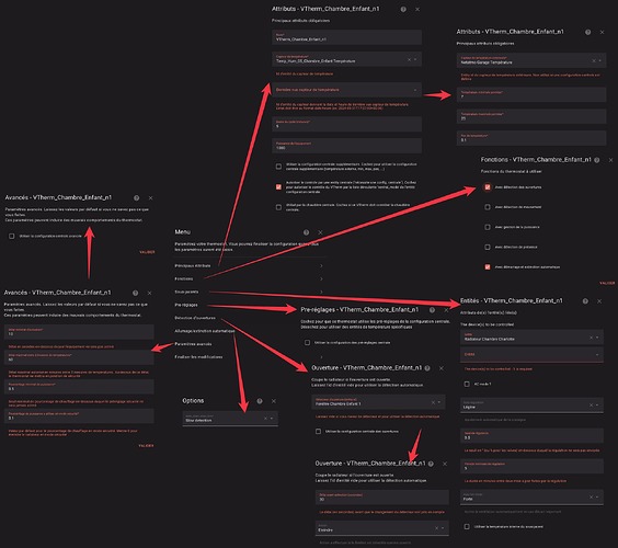

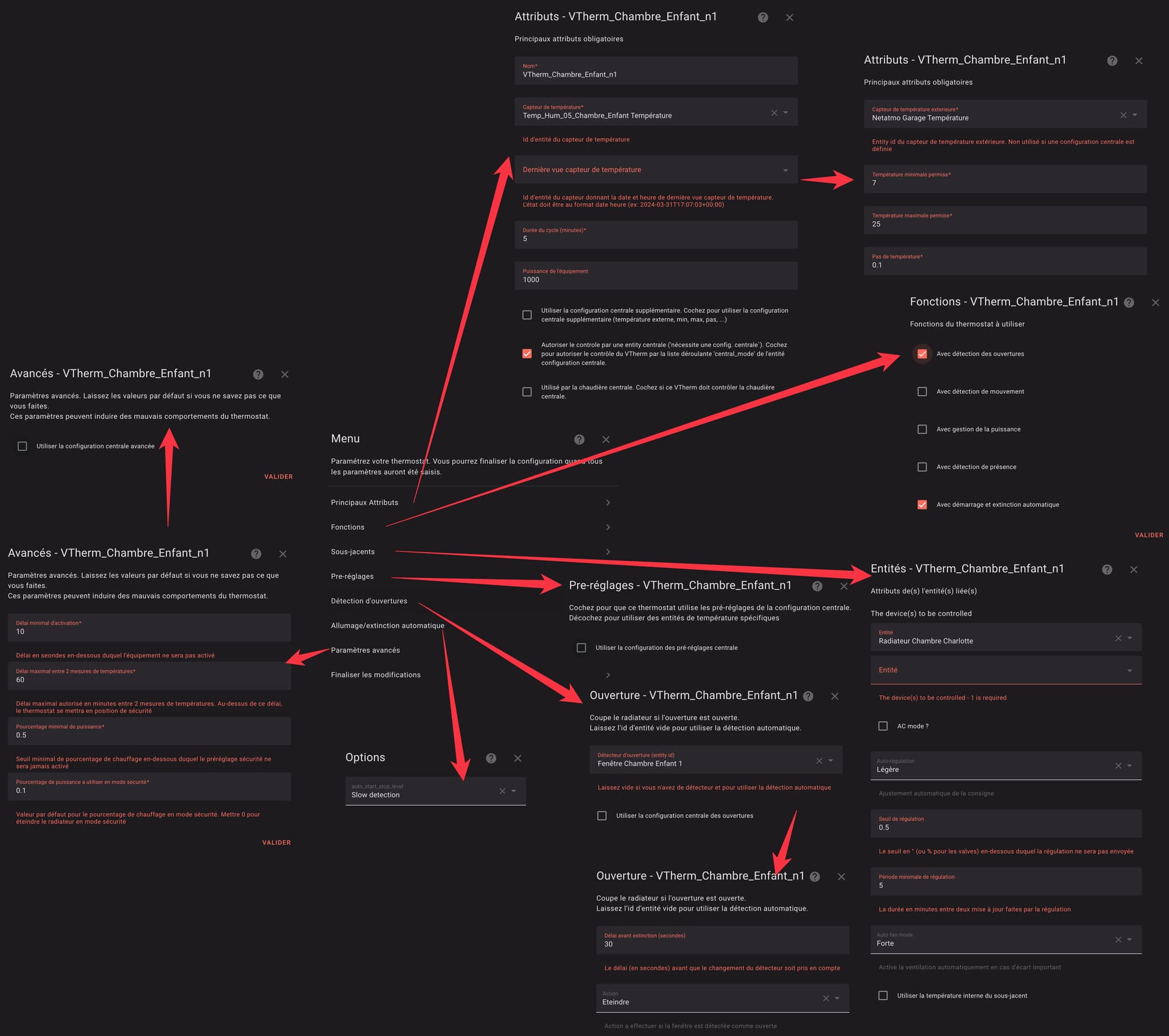

Déjà, les détails de mon installation : chauffage électrique (fil pilote), géré via Mon Pilotage Elec d’Engie (donc via des modules tiko branchés sur les radiateurs).
J’ai créé des VTherm pour chacun de mes radiateurs en mode over_climate puisque l’intégration tiko me crée des thermostat.
Je pense avoir bien paramétré mes VTherm :

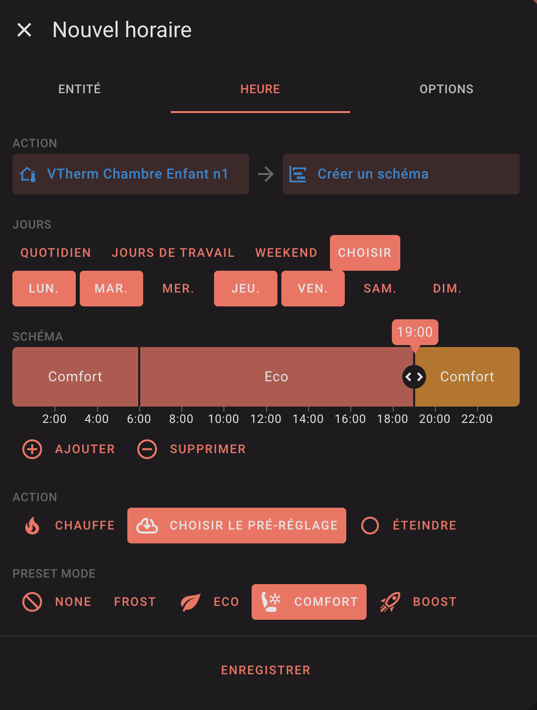

J’ai installé le Scheduler et la carte qui va avec, et voilà ce que je suis en train de faire.
J’aimerais la confirmation que le chauffage se mettra bien en route si la température de la pièce descend au-dessous des consignes des preset-mode ? Et qu’il s’arrêtra quand la température sera atteinte (moyennant l’algorythme de calcul du VTherm) ?

Et pour ta question une, c’est le principe du thermostat donc la réponse est en toute logique oui, mais il faut évidemment que la configuration et le lien entre chaque dispositif de pilotage fonctionne
Merci.
J’y ai jeté un oeil, et je n’ai pas tout compris sur ce que je devrais faire :joy:
Je dois être fatigué de ma journée :sweat_smile:
OK, donc à prirori, ca devrait être bon. Il me faudra désactiver les planifications depuis le compte mon pilotage elec.

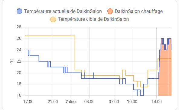

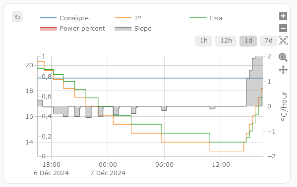

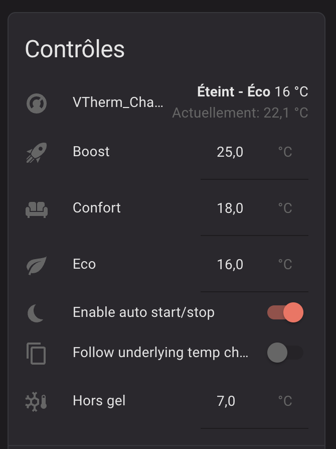

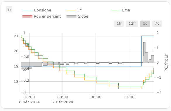

Bonjour, je suis parti de chez moi vendredi et je rentre aujourd’hui.
J’ai enlevé les béquilles qui relance la climatisation, et mis en auto start/stop sur salon et chambre 2.
La climatisation ne s’est pas lancé automatiquement.
A 14H, je me suis connecté à distance, et j’ai qu’il faisait froid, j’ai donc relancé manuellement la climatisation.
Voici la courbe pour le salon :
On voit sur la 2de courbe les informations des sondes de Daikin.

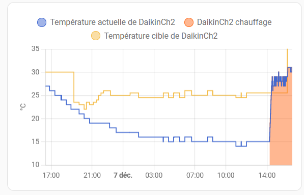

Pour chambre 2:
A part ce souci, je suis très satisfait du plugin et de ton travail.

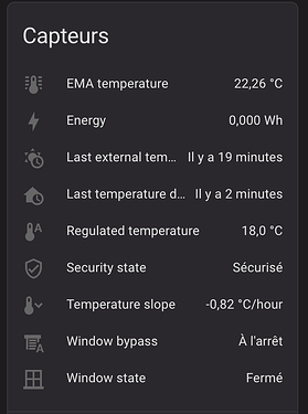

Hello @Arnaud_69 ,
J’ai énormément de remontée de problème avec les clim Daikin qui manifestement font un peu ce qu’elles veulent.
Je n’ai pas tes attributs donc je ne peux pas faire grand chose à part constater comme toi que ce n’est pas normal. Les choses à vérifier :
  1. est-ce que l’entité `switch.enable_auto_start_stop_xxx’ est bien sur ‹ on › ?
Je vois encore ces messages de Daikin:
Underlying climate climate.daikinch2 have changed. new_hvac_mode is off (vs heat)
qui veut dire que la clim s’est arrêtée toute seule.
As-tu bien desactivé dans l’entité switch.follow_...
Capture d’écran 2024-12-07 à 19.32.11
Come Daikin à l’air de faire toute seule une sorte d’auto-start/stop, peut-être que tu ne peux pas l’utiliser avec VTherm et que tu devrais la laisser faire. Voilà, encore une fois, n’ayant pas moi-même de Daikin c’est compliqué d’en dire plus à ce stade.
