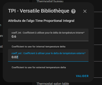

J’ai un petit soucis avec les réglages TPI.
J’ai des pièces de la maison mal isolées donc je voulais changer les coef_ext.
Il est de base réglé sur 0.01; je souhaitais tester avec une valeur de 0.03 mais lorsque je change ce paramètre, et bien je ne peux plus mettre 2 chiffres apres la virgule!
Le minimum que je puisse mettre c’est 0.1 : impossible de mettre un autre zero apres la virgule.
J’aai fait un refresh du navigateur, essayé sur un autre navigateur et sur smartphone idem.
Du coup 0.1 en coef_ext ca fait beaucoup!
Merci pour vos eclairages.

Je rencontre exactement le même soucis que toi.
C’est un bug de HA. ecris 0.02 par exemple dans un bloc note et fait un copier coller dans le champ ça devrait être OK.
Top ! Merci @Idaho947 , ça fonctionne par copier coller.
Top.
Ca marche. Merci!
C’esty un bug de l’ui (déjà traité dans ce forum). Il faut soit copier/coller la valeur, soit naviguer avec les flèches (difficile sur un mobile).
EDIT: je viens de voir que @Idaho947 avait répondu !
