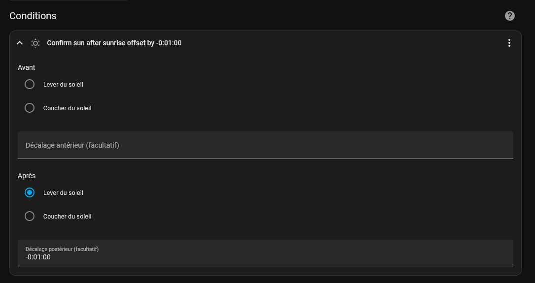

Dans HA, les supérieurs sont des strictement supérieur ou des supérieurs ou égale.
Parce qu’on supposant que le soleil se lève à 7h35, j’ai ça dans l’automatisation dès qu’il est 7h35:
Déclencheurs:
OU: Heure = 7h KO
OU: Levé du soleil OK
Conditions:
ET: Heure supérieure à 7h OK
ET: Heure supérieure à levé du soleil KO (car on a heure (7h35) = levé du soleil (7h35)
Oui je vais faire comme ça, et pareil pour la comparaison avec l’heure.
