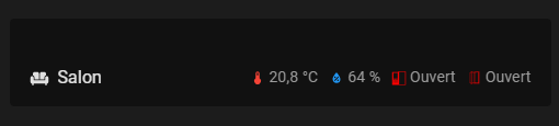

Nouveaux badges et couleurs icones (card_mod)
C’est ce que je fais :wink:
Crotte !
Je n’ai pas testé depuis la dernière MàJ HA.
ÉDIT : ça marche pas :tired_face::tired_face::tired_face:
Je vais ouvrir une issue sur custom-ui, alors :slight_smile:
Ok ça marche ! Envoie le lien de l’issue que je like afin d’appuyer la demande si tu veux.

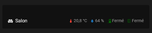

J’ai trouvé une solution, en passant par un thème.
Avec :
  #door
  state-binary_sensor-door-off-color: green
  state-binary_sensor-door-on-color: red
  #motion
  state-binary_sensor-motion-off-color: green
  state-binary_sensor-motion-on-color: red

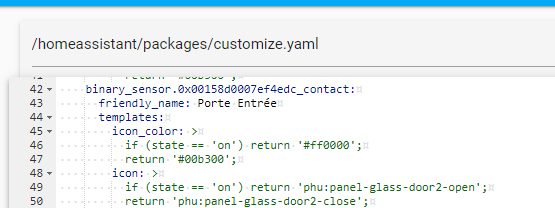

Ne règle pas le pb si je veux un template aux petits oignons comme une couleur basée sur une autre entité… Ou un sensor template quelconque, comme un custom compteur.
Oui, mais pour deux états, ca fais le job :slight_smile:
le dev de custom-ui, ne feras rien pour corriger ça.
Ca n’a pas fonctionné meme apres refresh du theme, pour la couleur dans les badges du header. (mouvements et portes)
Fais un CTRL + R dans ton navigateur.
met bien l’option color: state
  - type: entity
    show_state: true
    show_icon: true
    entity: binary_sensor.0x00158d0008068ad1_contact
    color: state
  - type: entity
    show_state: true
    show_icon: true
    entity: binary_sensor.0x00158d0008074924_contact
    color: state
regarde que t’es bien le device_class pour t’es binary_sensor , door et motion.
J’ai tout ca bien sur.
Et les device class sont forcement bon puisque sensors créés en UI …
