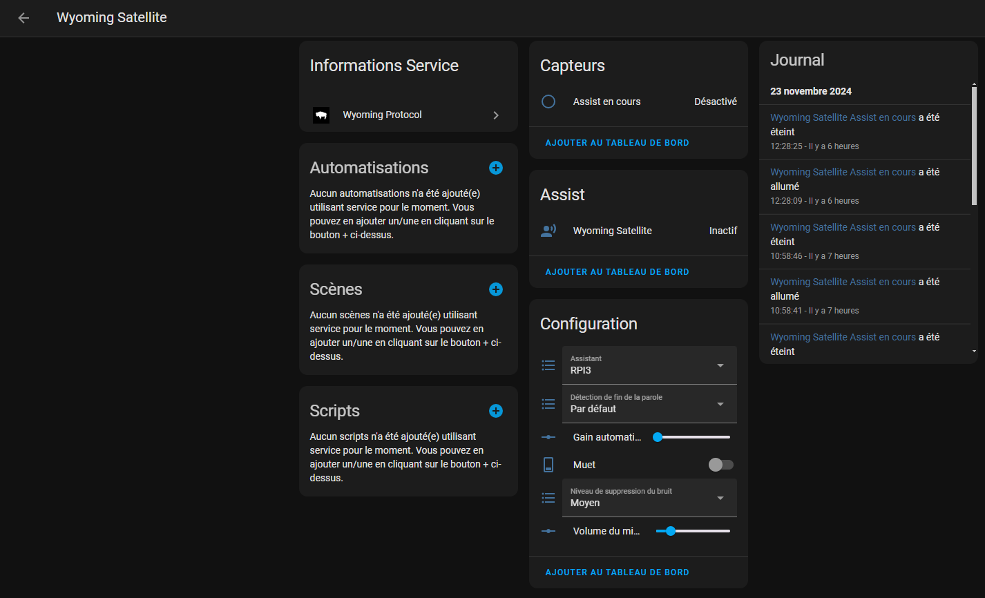

Par rapport à ta 2ème capture, moi, je n’ai jamais de statut pour le capteur et là, mon Assistant est toujours en Responding alors que je ne fais rien depuis bien longtemps.
EDIT : En fait, le capteur était désactivé, je l’ai passé à Enable et j’ai le retour d’info
Enfaite, c’est un changement de Home assistant qui va supprimer le capteur Assist en cours. Il est remplacé par le capteur dans la section Assist.

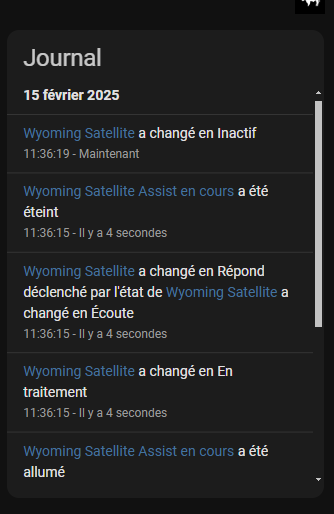

Ce matin, j’ai redémarré tous les services sur le RPi, j’ai pu passer un ordre vocal :
Le capteur Assist en cours est bien passé à On puis Off
La partie Assist est passée en Listening puis Processing puis Responding et reste ensuite dans cet état.

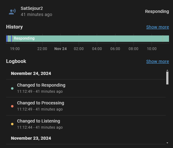

Ce qui m’énerve, c’est que mon état d’assistant reste toujours à Responding
Dans un ancienne capture, ton Assistant est Inactif
Moi, il reste en Responding :
Tient , ca reste sur reponse aussi :frowning:
mais je peut redemander quelque chose.
Après, je t’avoue que je ne regarde jamais l’entité, tout fonctionne pour moi. S’il faut ça reste un moment sur réponse et passe inactif après un moment.
EDIT:
avec mon Atom echo, ça repasse bien en inactif après la réponse. On dirais un bug du satellite wyoming.
EDIT2:
en rechargant l’intégration du satelleite ca repasse en inactif.

c’est bien un problème que l’entité assist reste sur réponse.

le problème de l’assistant qui reste sur réponse a été fixé avec la version 1.4.1 de wyoming-satellite.
