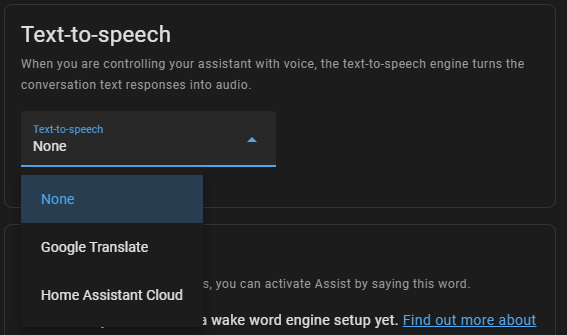

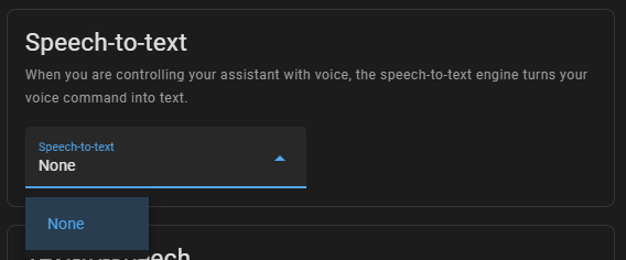

J’ai aussi redémarré complètement HA pour être sur mais quand je veux configurer un assistant, je n’ai aucun choix pour la partie STT :
Et pour la partie TTS, pas de Piper dans les choix :
Vous voyez ce qui cloche ?
Une fois les addons installés, et ton HA redémarré avec l’option « Redémarrer le système » , dans appareils et services tu devrais avoir des découvertes wyoming qui sont à activer.
Au passage, je te conseille d’utiliser Vosk et non Whisper :wink:
Pour le Wake Word, tu as aussi porcupine ou snowboy
Merci ! Effectivement, dans la vidéo, il parle de Wyoming mais il déclare des @ IPs et des ports TCP et je pensais que c’était à faire quand les addons Piper / Whisper / OpenWakeWorld étaient installés sur une autre machine.

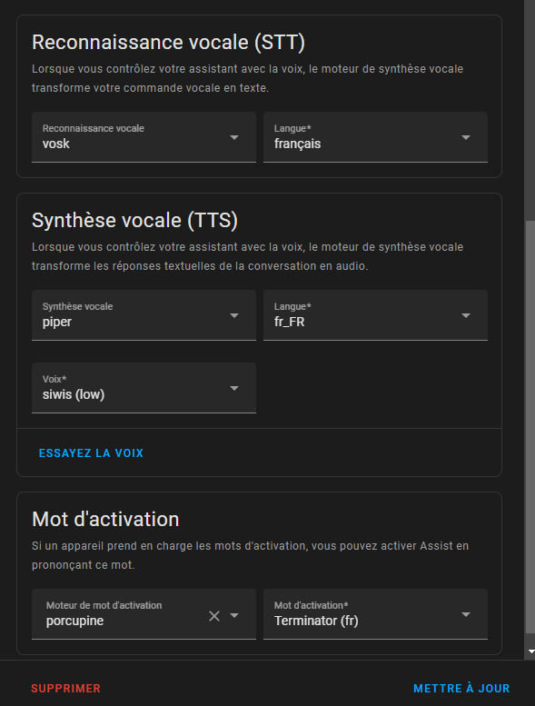

Par contre, pour la synthèse vocale, les voix fournies avec Piper ne sont vraiment pas top !
La moins pire semble Siwis_medium.
Tu auras un conseil sur cette partie ?
c’est ce que j’utilise et le moins mauvais des autres à mon gout.

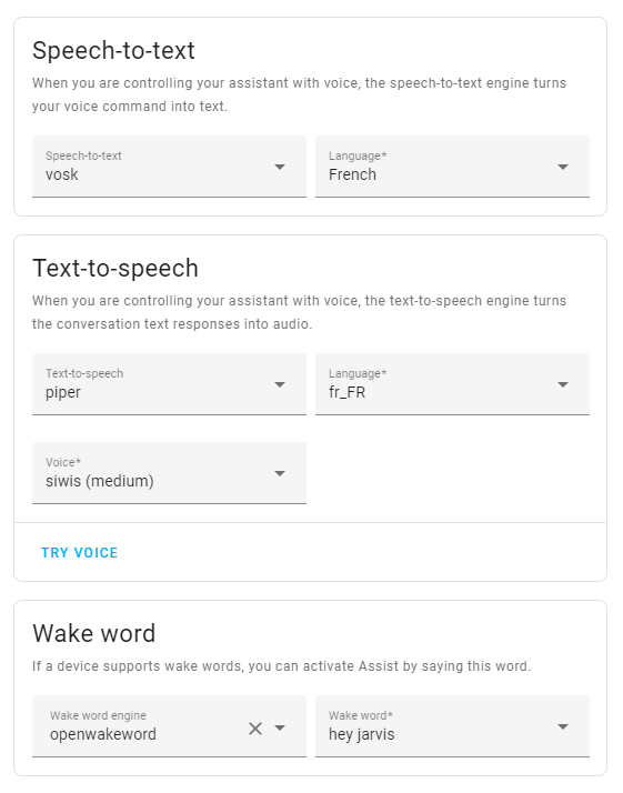

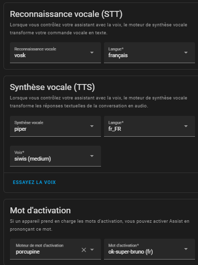

Même conf que @WarC0zes mais voix siwis (medium)

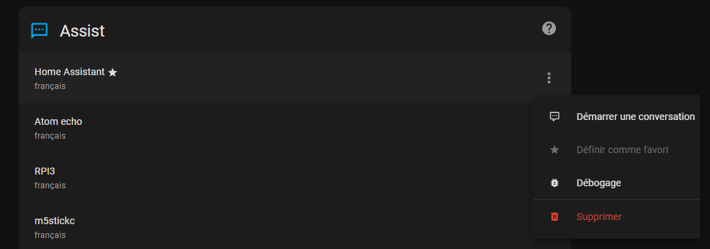

J’ai donc mon assistant de configuré :

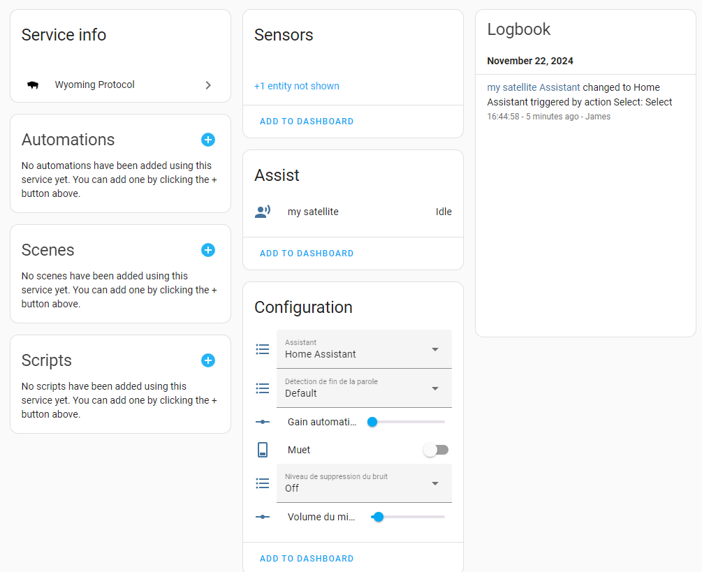

Et le satellite Wyoming est OK, me semble-t-il :

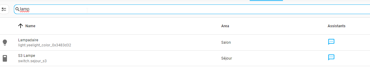

Mais quand je dis ‹ Ok Jarvis Allume le lampadaire › il ne se passe rien
L’entité est bien exposée pourtant :
J’ai dû louper une étape :sweat_smile:
regarde en mode debug, voir si tu n’aurais pas des informations.

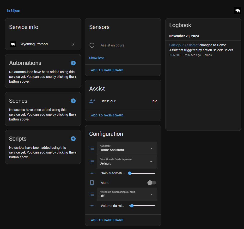

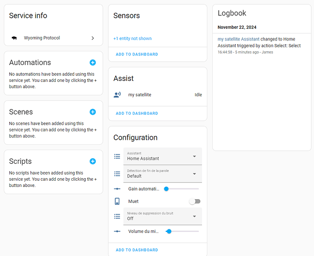

Le satellite est bien détecté par HA et il est ajouté

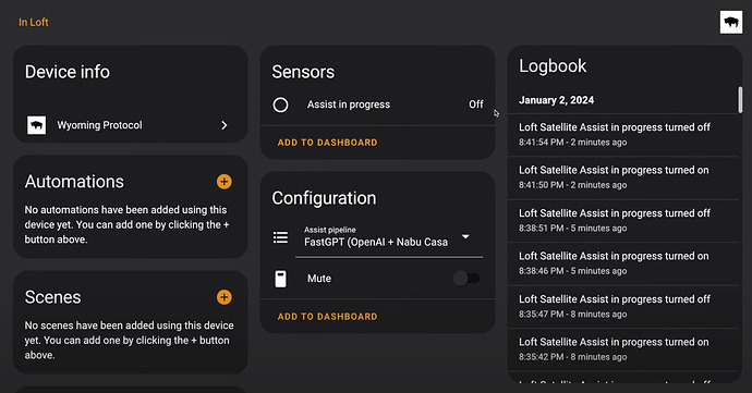

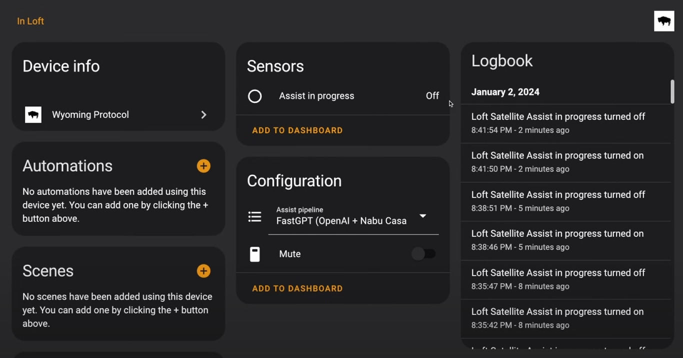

Mais rien ne se passe quand je veux interagir avec le mot ‹ Hey Jarvis ›, rien dans la log de l’assistant et le truc bizarre dans le satellite, c’est que le sensor nest pas OFF ou ON :
Alors qu’il a ce statut dans la vidéo YouTube :
En ajoutant la partie pour avoir la LED en notification quand le satellite est activé, écoute puis répond, ça marche.
Enfin, marche est un bien grand mot.
Le mot d’activation ‹ Hey Jarvis › est rarement détecté, je suis pourtant à 1m du satellite.
Et ensuite, il ne comprend rien.
A la phrase « Allume le bureau », il comprend « mon bureau » et le coup d’après « bonjour »
J’ai tenté d’être plus explicite avec « Allume la lumière du bureau » et il comprend « Allume la lumière du jour »

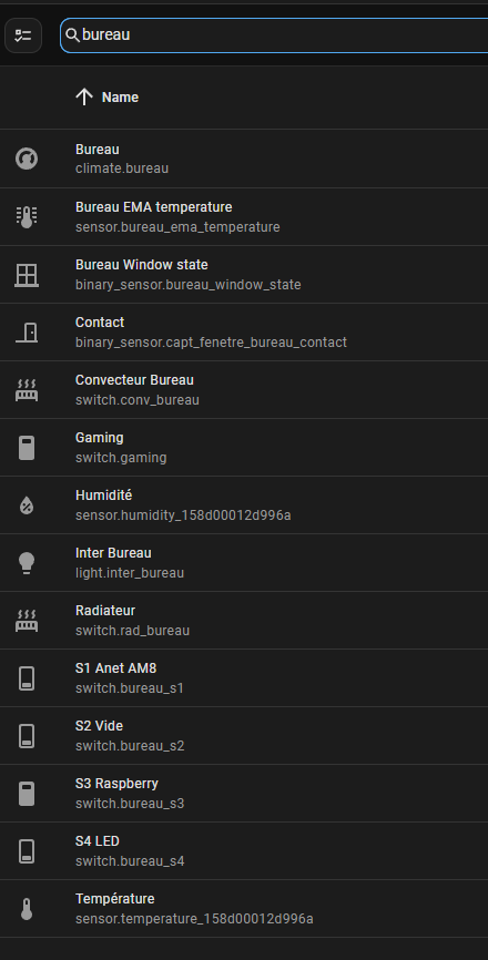

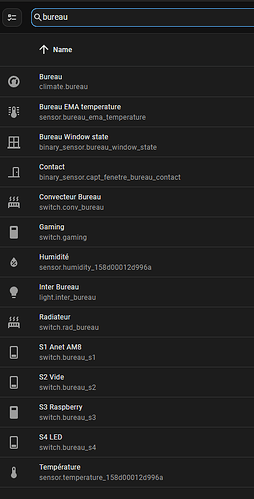

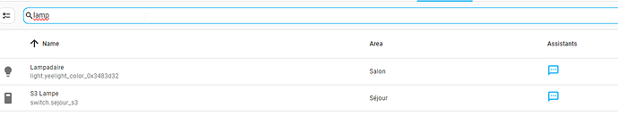

Voici les entités exposés avec le terme Bureau :
Faut que je fasse un alias sur ‹ Inter Bureau › pour qu’il comprenne ? Faut que je mette quoi dans l’alias ?

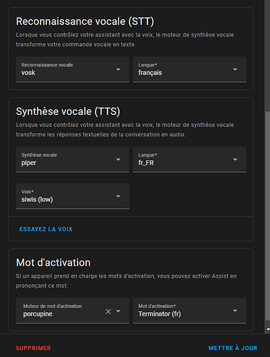

J’ai vu dans cet autre sujet que tu tournais avec Porcupine :
Mais je me demande comment tu arrives à avoir cet écran de configuration de Wyoming.
Et Porcupine s’installe comme addon sur HA mais aussi sur le satellite ? En remplacement de openWakeWorld alors.

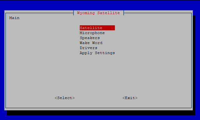

J’ai utilisé, c’est installation :
Pour accéder au menu, je tape dans le terminal du RPI3 :
cd wyoming-satellite/
python3 -m installer
