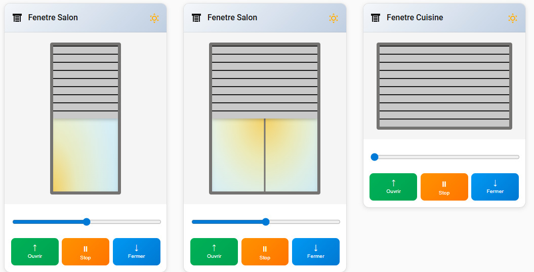

Nouvelle Card pour la gestion de vos volets
Une nouvelle carte Lovelace personnalisée pour visualiser la position d'un store et agir sur lui
Il est possible de faire plusieurs choses :
  • choisir la couleur du vitrage
  • choisir l'opacité
  • choisir la couleur de la bordure
  • choisir la taille hauteur/largeur de la fenettre
  • choisir le type de vitrage ( 1 grand carreau, 2, 4 etc )
plus d'information sur le readme du github : GitHub - saniho/window-blind-card · GitHub
et bien sur, si besoin de rajouter un element, n'hésitez pas à demander....

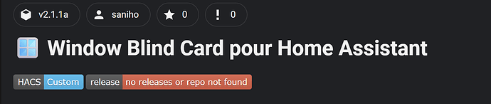

Merci pour la rapidité, j’ai bien téléchargé la pré version mais les différentes nouveautés n’ont pas d’effet, le show_header ne fonctionnent pas, les couleurs non plus et le fonctionnement en tapant sur la fenetre directement non plus. Je suis en version v2.1.1a pourtant
@Thomas_Fav28 dans hacs, tu as bien
si oui, essaye de vide ton cache .. on sait jamais
tiens moi au courant

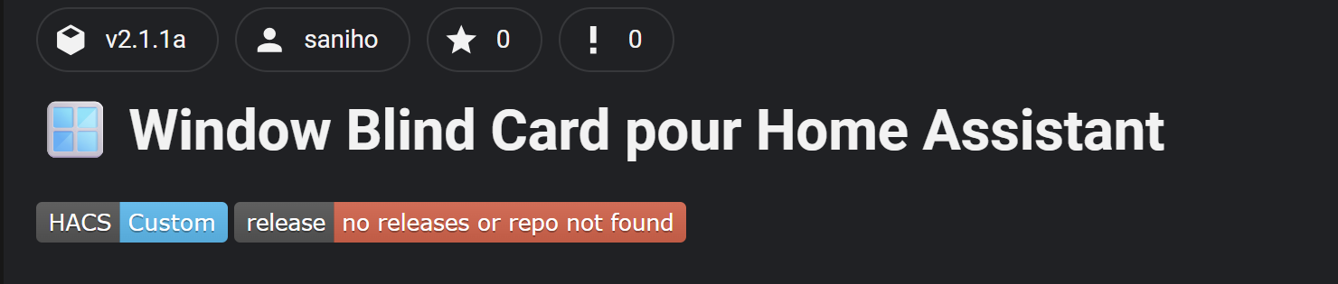

Oui j’ai bien la derniere version

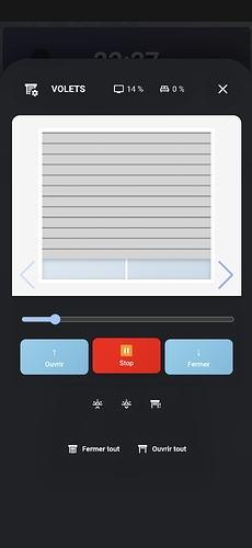

Voilà ce que ça donne
Petit bug au niveau du bouton stop quand on change la couleur, le fond du logo reste orange

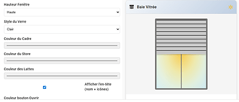

De plus, une dernière fonction qui serait idéale serait de pouvoir changer la couleur du background où se situe la fenêtre (sur les côtés)

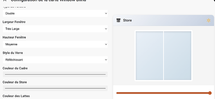

est-ce que dans l'ui de config, tu as bien ces elements ?
car je ne vois pas sur ton screen les bordures de la fenetres ...

Oui j’ai bien ça, mais j’ai choisi de mettre les bordures fenetre en blanc
