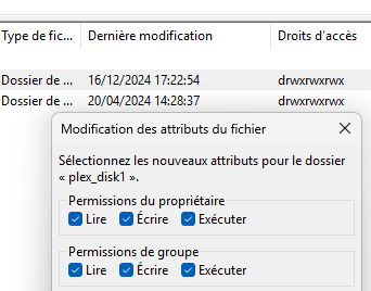

Ou des droits incorrects ! si tu te mets dans le même compte utilisateur que celui de Plex peux tu accéder à ces dossiers ?

Sur la machine ou dans le docker ou tourne Plex, un su utilisateurplex te mettra en utilisateur Plex et comme ça tu verras si tu peux accéder aux fameux dossiers en question !

Avec un truc comme filezilla tu peux aussi vérifier les droits ( bon après il faut le bon user )

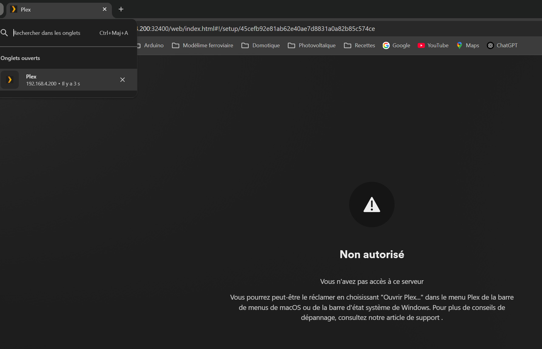

Par contre, su je le connecte au serveur via le web en tapant 192.168.4.200:32400/web j’obtiens un page d’erreur
NOTA : j’ai ouvert PLEX via l’adresse plex.tv, j’arrive bine sur ma page, mais pas de serveur visible.

Je me connecte en local sur mon serveur PLEX 192.168.4.200:32400
Malheureusement, il ne me propose rien pour associer ce serveur à mon compte.

J’ai trouvé pourquoi il ne m’était pas proposé de lier le server. Voila la réponse de Gemini :
C’est un problème courant lors de la première installation de Plex Media Server, surtout dans un conteneur (LXC) sur Proxmox. Plex a une sécurité intégrée qui limite la configuration initiale à une connexion « localhost » ou à une adresse IP considérée comme « locale » par le serveur Plex lui-même.
Si vous accédez à votre serveur Plex via l’adresse IP du conteneur (par exemple, http://192.168.1.100:32400/web), Plex peut ne pas vous proposer de lier le serveur à votre compte car il ne considère pas cette connexion comme suffisamment « locale » pour la configuration initiale.
Voici les solutions les plus courantes pour résoudre ce problème et pouvoir lier votre serveur Plex à votre compte :
1. La méthode la plus fiable : Tunnel SSH
C’est la méthode la plus recommandée et celle qui résout le plus souvent ce problème. Elle consiste à créer un tunnel SSH depuis votre ordinateur local vers le conteneur Proxmox, simulant ainsi une connexion « localhost » pour Plex.

    1. Sur votre ordinateur local (celui depuis lequel vous accédez à l’interface web de Plex) : Ouvrez un terminal (Linux/macOS) ou PowerShell/CMD (Windows).
    2. Exécutez la commande SSH pour créer le tunnel :ssh -L 32400:localhost:32400 votre_utilisateur@adresse_ip_du_conteneur_plex
    • Remplacez votre_utilisateur par le nom d’utilisateur avec lequel vous vous connectez à votre conteneur Plex (souvent root pour les conteneurs LXC si vous ne l’avez pas changé).
    • Remplacez adresse_ip_du_conteneur_plex par l’adresse IP de votre conteneur Plex.Exemple :ssh -L 32400:localhost:32400 root@192.168.1.100Vous serez invité à entrer le mot de passe de cet utilisateur.
    1. Laissez le terminal avec le tunnel SSH ouvert.
    2. Ouvrez votre navigateur web et accédez à :http://localhost:32400/webVous utilisez localhost dans votre navigateur car le tunnel SSH redirige la connexion vers le localhost du conteneur Plex.
    3. Vous devriez maintenant voir l’interface de configuration initiale de Plex et avoir l’option de vous connecter à votre compte Plex ou d’en créer un. Suivez les étapes pour lier votre serveur.
    4. Une fois le serveur lié, vous pouvez fermer le terminal avec le tunnel SSH. Vous pourrez ensuite accéder à votre serveur Plex normalement via http://adresse_ip_du_conteneur_plex:32400/web.
