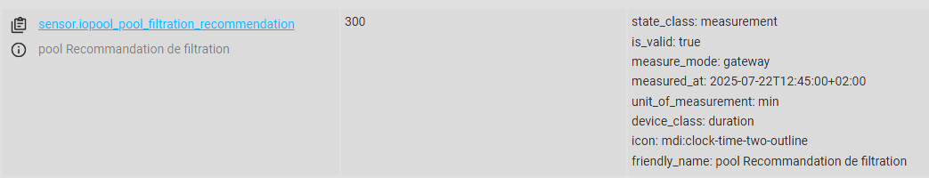

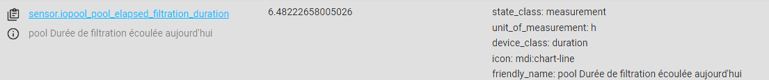

Tu peux me donner le contenu des état et attributs pour les entités suivantes :
  • sensor.iopool_*_filtration_recommendation
  • sensor.iopool_*_elapsed_filtration_duration
  • select.iopool_*_pool_mode
Les voici:
Capture d'écran 2025-07-22 125458
Un problùme d’heures et minutes ?

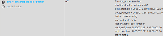

Celui ci aussi stp : binary_sensor.iopool_*_filtration
VoilĂ , voilĂ :
Et ma filtration s’est remise en route pour mon 2nd horaire

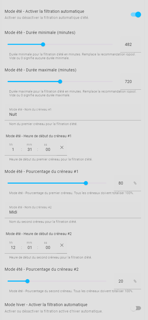

Tu as mis combien en répartition entre les slots ?
Je vois 482 minutes de filtration à faire. Tu es sur d’avoir mis en minimum 480 et non pas 482 ?
Pas d’erreur dans les logs ?
Oui, c’était bien 482.
Je vais regarder les journeaux.
Donc tu aurais du avoir 385.6mn de filtration sur le slot 1 donc un arrĂȘt vers 8h environ. Et ça n’a pas Ă©tait le cas ?
Il faudrait regarder dans l’entitĂ© de filtration le slot1_end_time et le next_stop_time pendant la filtration du slot1
Tu peux aussi passer en debug les logs ça qui nous aiderait à comprendre
Ah mince, j’ai arrĂȘtĂ© la filtration juste avant 8H. Etant donnĂ© que j’avais demandĂ© 80% de 482mn.
Erreur de ma part
Oups, dĂ©solé 
Les horaires de fin de filtration sont ajoutĂ©s Ă  l’entitĂ© filtration quand le slot demarre. Donc en cas de doute, il suffit de regarder dedans :wink:

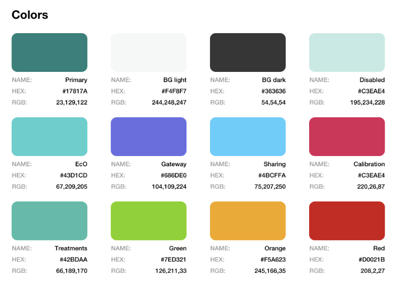

Pour ceux qui le souhaite, voici les couleurs officielles de iopool
