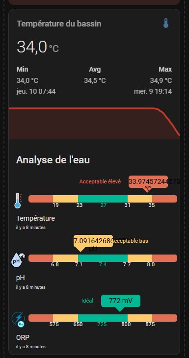

Bonjour, comment récupérer les infos du temps de fitration /en cours/exécuté sur la journée ? (j’ai des shellys), à ajouter au dashboard?
Concernant cet arrondi pour la température et le PH, ça vient de l’intégration ? ou y’a quelque chose à faire ?
J’ai ouvert une issue sur le git, mais si ça se trouve, ça ne vient pas de ton intégration.

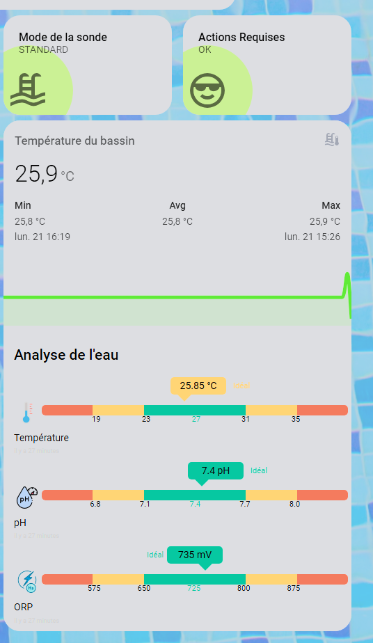

Je viens d’installer et je n’ai pas ces arrondis mais les valeurs avec 2 chiffres après la virgules pour la temp et un chiffre derrière la virgule pour le pH.
ça alors. sur le dashbord on parle ? pas sur les entities.
Oui, sur le dahsboard:
Il existe une entité sensor.iopool_*_elapsed_filtration_duration
L’intégration ne fait pas d’arrondi. Elle collecte les données tels que iopool les retournes.
Je fais cependant au niveau de l’entité une configuration du display précision pour que l’entité affiche moins de décimale que ce qu’elle possède vraiment.
Les cartes elles affichent les valeurs des entités sans prendre en compte le display précision associés. Il faut donc faire un arrondi au niveau des cartes.
Par exemple sur la carte pool-monitor-card, il semble que l’arrondi existe depuis la version 1.3.2 : [BUG] Sensor number does not support rounding · Issue #3 · wilsto/pool-monitor-card · GitHub
sensor < 10 rounded to 2 decimals
sensor < 100 rounded to 1 decimals
sensor > 100 rounded to 0 decimals
Il faudrait voir avec @Wilsto si il a des infos dessus.
