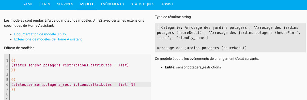

J’ai réussi à bidouiller un truc pour afficher la plage horaire dans le cadre.
Je bute sur la conversion de la seconde commande du screenshot ci-dessous pour l’intégrer dans la carte.
Une idée ?

J’ai finalement trouvé la fonction que je cherchais pour changer la couleur icône fonction plage horaire.
Reste cet histoire d’indexage pour trouver automatiquement ce qu’il faut animer sans le coder en dur.
@kamaradclimber oui ce serai plus simple d’intégrer la gestion plage horaire dans l’intégration.

Merci à ceux qui ont produit le code que j’ai uniquement amélioré à mon goût.
Fred

@kamaradclimber
est-il possible dans l’intégration d’avoir cela :
Categorie: Arrosage des jardins potagers: Interdiction sur plage horaire
Debut: 11:00
Fin: 18:00
icon: mdi:watering-can
friendly_name: Arrosage des jardins potagers
Ce serait plus simple à gérer dans le code avec un item constant quelques soit le sensor.
plutôt que
Arrosage des jardins potagers (heureDebut): 11:00
Arrosage des jardins potagers (heureFin): 18:00
fred
Pas si simple, car un capteur est utilisé potentiellement par plusieurs restrictions et donc des horaires différents.
@kamaradclimber
Je n’ai pas regardé le code de l’intégration, il me paraissait simple de tronquer le string pour garder heureDebut plutôt que Arrosage des jardins potagers (heureDebut): 11:00
Je vais essayer de trouver une solution dans le code carte.
Merci pour tes intégrations très utiles.
J’ai modifié dans init.py les ligne suivantes :
Capture d’écran 2023-07-25 à 13.30.04
Cela semble fonctionner.
Fred
