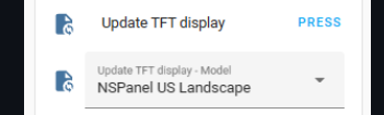

:warning: Point critique si l'écran a déjà tourné un autre firmware custom
Si l'écran a déjà affiché une interface personnalisée par le passé (NSPanel Easy, NSPanel Manager, etc.), il peut refuser tout nouvel upload de .tft venant d'un logiciel externe — l'écran reste bloqué à diffuser en boucle son propre protocole d'annonce (localeventboot/équivalent), et aucune poignée de main externe n'arrive à s'imposer par-dessus.
Solution qui a fonctionné de façon fiable et reproductible (2 fois) :
  1. Flasher temporairement le panel en NSPanel Easy (voir leur doc), laisser la synchronisation Blueprint atteindre 100%. Etrangement, NSPanelEasy arrive à flasher à chaque fois que j'ai eu des problèmes avec d'autres.
  2. Flasher un firmware écran depuis l'interface de l'ESP (c'est très long...). Sélectionner le bon modèle de firmware à cette étape (pas comme dans l'image ci-dessous, pour ma part, c'est NSPanel EU)
  3. Une fois l'écran opérationnel, dans les substitutions du YAML NSPanel Easy, ajouter :(attention au nom du firmware : ici, c'est pour flasher esphome-nspanel-lovelace-ui)
    nextion_update_url: "http://<url_du_tft_cible>/lui-release.tft"
  4. Reflasher l'ESP, redémarrer (et éventuellement afficher les logs)
  5. Sur la page de l'appareil dans Home Assistant, cliquer à nouveau sur le bouton natif "Upload TFT display". Pas de firmware à sélectionner à ce moment, c'est celui qui est indiqué dans le yaml de l'ESP qui serai transférer. Cela peut mettre trèèèèèès longtemps à passer, avec des messages d'erreur, des reboot, des trucs bizarres j'en passe et des meilleurs. C'est à ce moment que j'ai été content d'un bug sur mon PC : le copier-coller ne fonctionnait plus avec Claude.ai, et ce n'est que le temps qu'il me fallait pour recopier les message d'erreur que je voyais qui m'a permit d'attendre suffisamment longtemps pour voir enfin le flash réussir. Donc Il ne faut pas hésiter à attendre au moins une demi-heure !
  6. Une fois le transfert terminé et confirmé (l'écran affiche le nouveau contenu, ex: "Waiting for content"). Forcément, il n'est plus synchro avec le firmware de l'ESP. Donc reflasher l'ESP32 avec le firmware final (ci-dessous).
Ce détour exploite le fait que le canal d'upload propre à NSPanel Easy est déjà "en confiance" avec l'écran — un outil externe (Tasmota, sairon, autre) ne l'est pas. Le protocole de communication de nspanel easy semble très bavard et coupe la chique aux autres tentatives de flash des autres firmware...
