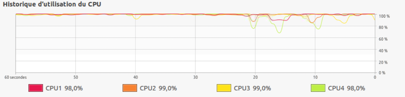

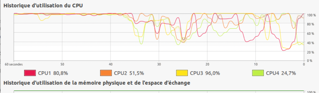

j’ai essayé avec une VM HA 2 coeurs et 4 go en plus, j’ai comme un doute quand même
sans HA
avec HA
Qui bouffe les 100% de cpu en temps normal ?

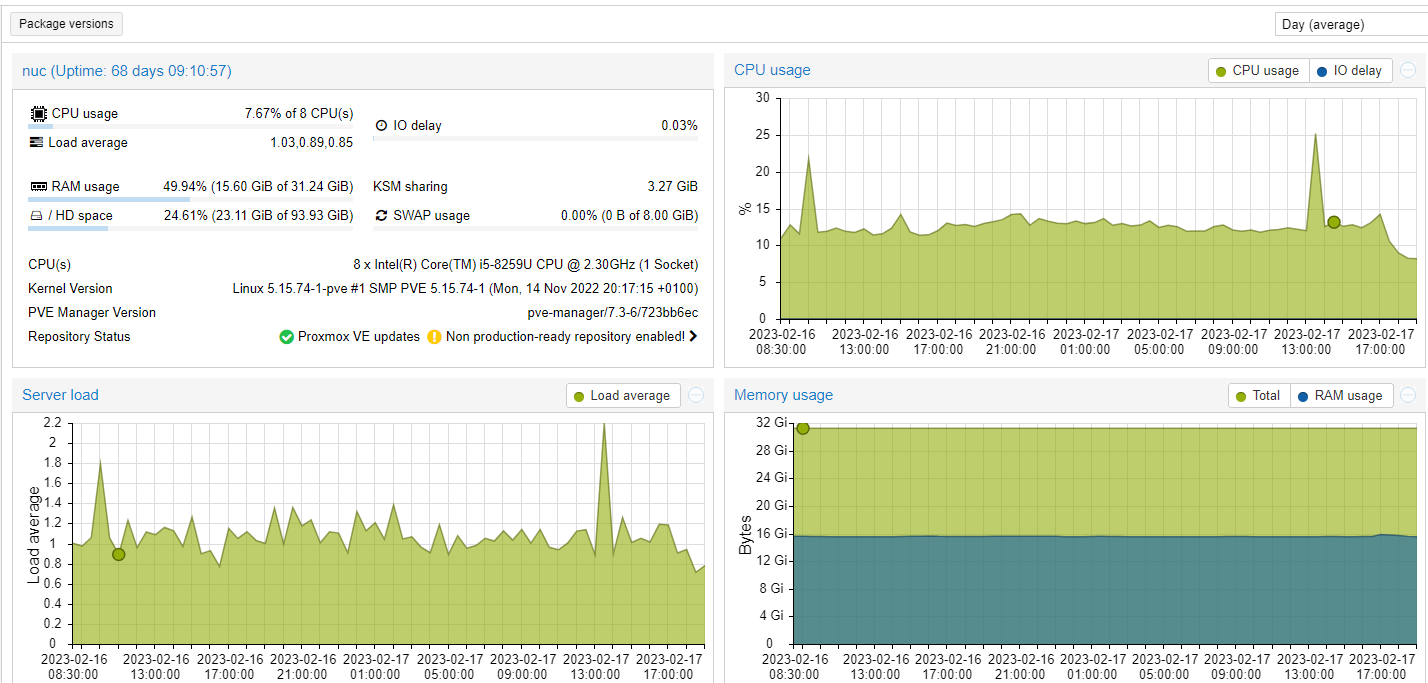

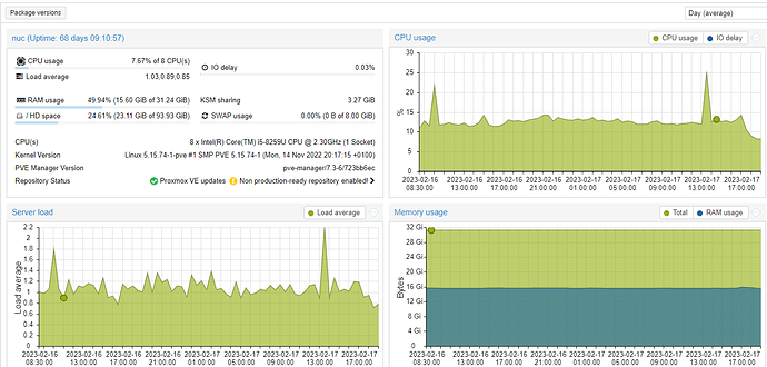

Pour te donner un ordre d’idée, i5 gen 8 /32Go de ram, 7 VM, 4 CTX et ça glande
Donc avec ta ‹ mini › config, c’est étonnant

En fait ça se calme après quelques minutes. Les 100% de la première image, c’était en ayant lancé la VM HA.
