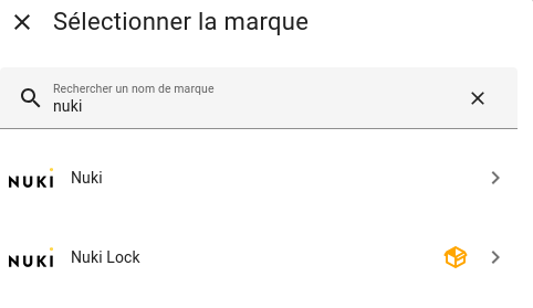

Mais faut-il installer l’intégration ?
Non si tu passe en mqtt pas besoin de l’intégration, tu verras ta serrure sous mqtt.
Absolument pas juste mqtt comme l’a dit @Idaho947 c’est hyper simple et très rapide
L’intégration n’a d’utilité qu’avec le bridge qui ne sert absolument a rien avec les derniers modèles

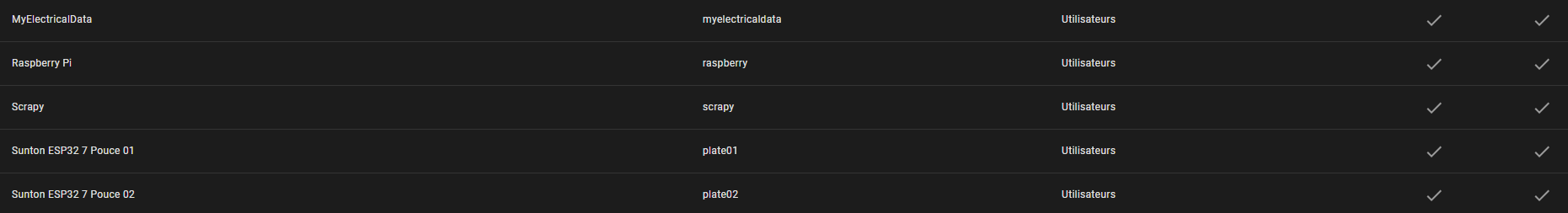

Tu peux te créer un nouvel utilisateur sur HA pour ta nuki et tu utilises le user/pass de cet utilisateur pour te connecter au MQTT.
Perso, je préfère au moins tu vois l’utilisateur qui se connecte dans les logs du MQTT.
Ok, mais je fais cela où ? dans onglet Personnes ?
Paramètres / Personnes, puis onglet Utilisateurs.

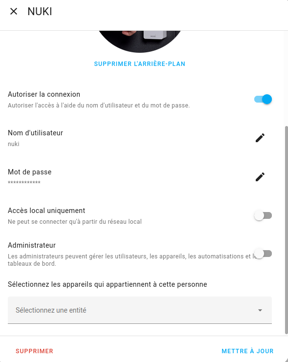

Je dois lui donner quoi comme droit ?
Faut-il sélectionner les appareils ?
je mets que l’accès local uniquement. Sinon ne met rien, pas besoin dêtre admin :wink:
Rien en appareil.
