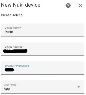

J’ai besoin de votre aide pour ajouter mon Nuki à Home Assistant (après avoir regardé sur internet cela semble pas si simple).
J’ai un Nuki V4 Pro sans bridge, j’ai testé deux applications
  • L’application « Nuki » présente directement sur HA :
J’ai indiqué :
Hôte : l’adresse IP de la serrure Nuki
Port : j’ai laissé 8080 (mais je ne sais pas comment savoir si c’est le bon)
Jeton d’accès : Jeton API généré depuis Nuki Web
  • L’application « Nuki BT » téléchargé depuis HACS
Device Name : Nuki j’ai testé avec « Porte » qui est le nom donné sur l’application à notre Nuki
Device Adresse : Adresse IP de la serrure
Security PIN : code Pin de l’application
Client Type : Testé avec Bridge et App

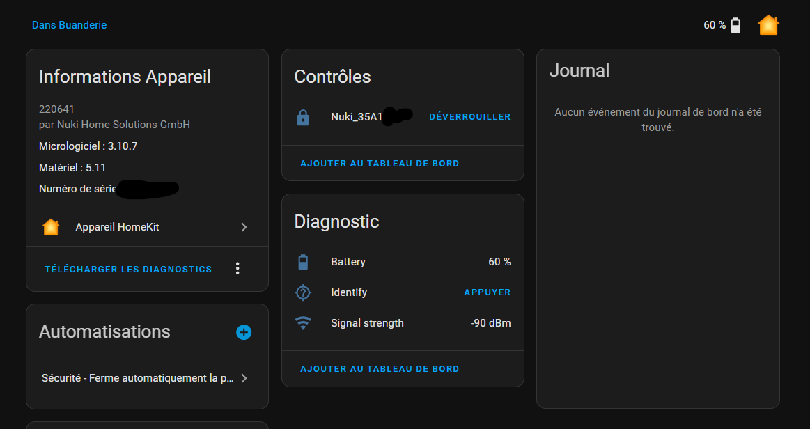

Passe le en mqtt tu te prendra moins la tête.
Perso pour avoir essayé les 2, je suis passé par Appareil HomeKit
C’est bien plus simple et plus fiable que MQTT (celui de Nuki) qui avait tendance à perdre la connexion trop régulièrement.
Pour Home Kit je suis obligé de passer par un appareil Apple ?
Désolé je ne connais pas encore MQTT, je vais donc voir comment l’installer sous un HA sous docker car je n’ai pas accès à l’onglet addon

j’ai une smartlock 4 qui remonte par matter (homepod ou appletv), au début la fiabilité était mitigée mais depuis que j’ai mis un NuKiHub en complément de Matter la fiabilité est de 99,99%, tous remonte en mqtt est c’est ultra rapide. J’utilise un esp32 eth01. Que du bonheur.
90% du temp tous passe par Matter, il arrive que la connexion se perde entre la Nuki et le homepod et à ce moment la NUKiHub prend le relais en bluetooth. Voilà plusieurs mois que sa fonctionne aux petits oignons.
Il m’arrive de devoir redémarrer la Nuki lorsque elle a perdu la connexion avec Matter mais ce n’est pas une obligation car NuKiHub a pris le relais
VOIR ICI
J’ai une nuki pro4 en mqtt depuis 2 ans aucun soucis et d’une simplicité incroyable
