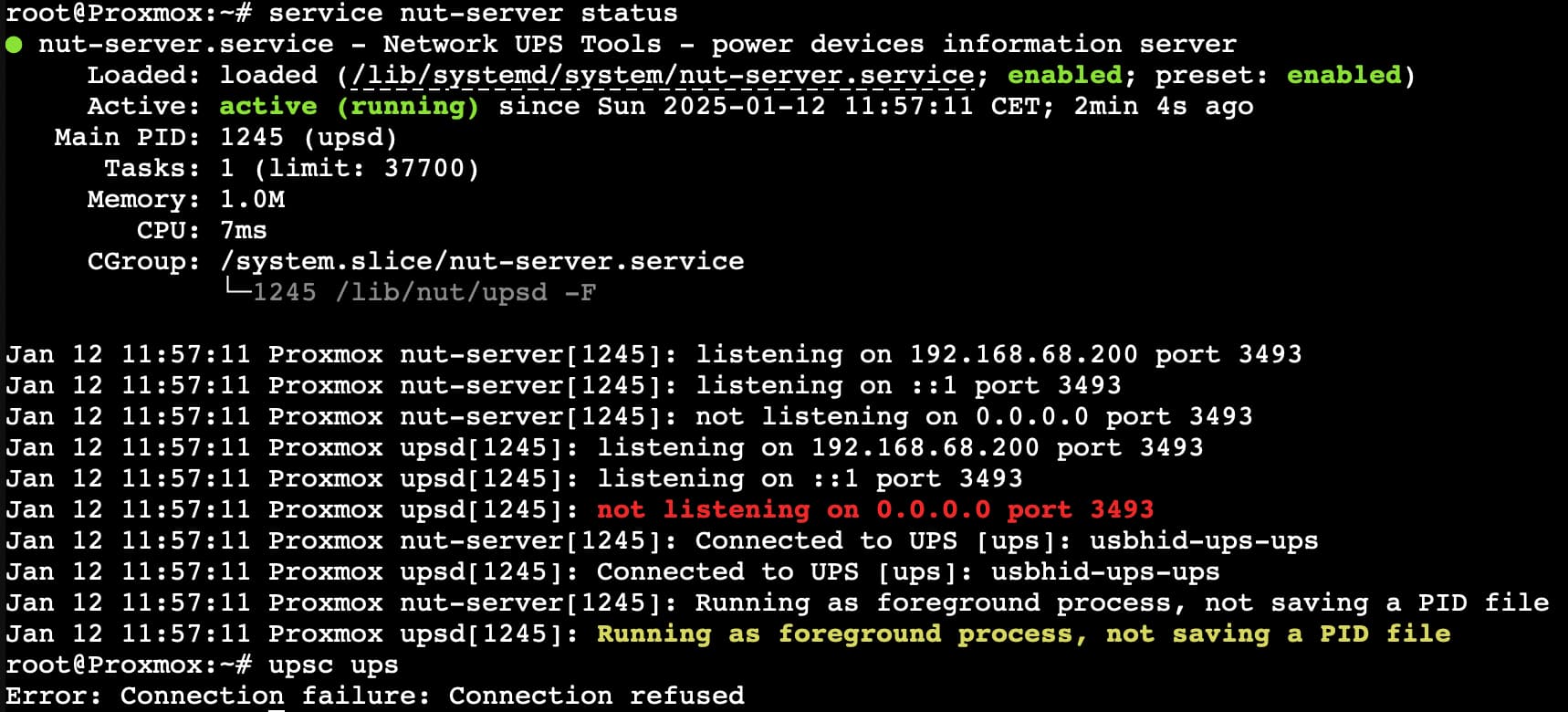

Cependant dans mon fichier upsd.conf, quand je mets :
LISTEN 0.0.0.0 3493
j’ai une erreur quand je fais la commande « upsc ups » que je n’ai pas quand je mets
LISTEN 127.0.0.0 3493
est ce grave docteur ?

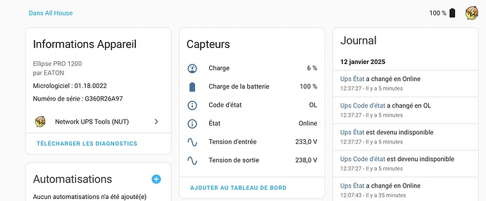

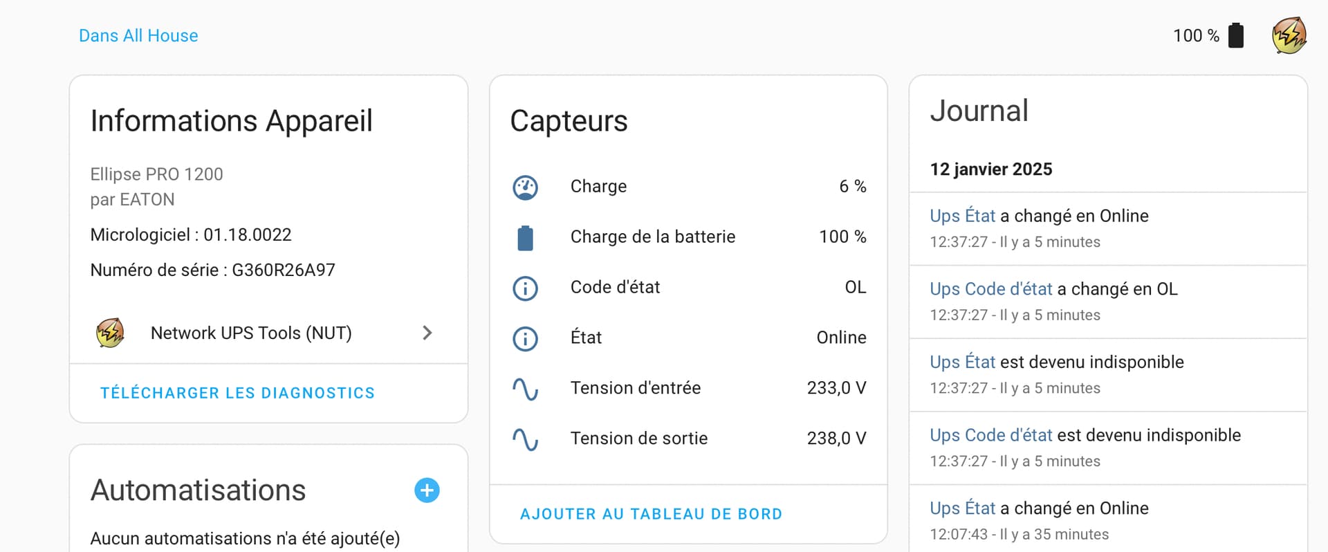

J’ai réussi à faire remonter les infos dans home assistant.

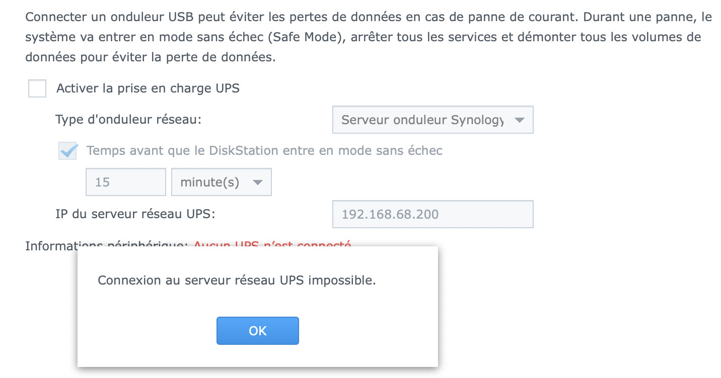

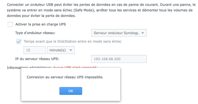

Par contre je n’arrive pas à connecter mon NAS sur le serveur NUT de proxmox…
j’ai une erreur comme quoi le NAS n’arrive à se connecter
Est ce que je dois mettre aussi dans le fichier upsd.conf
LISTEN « IP de mon NAS » ?

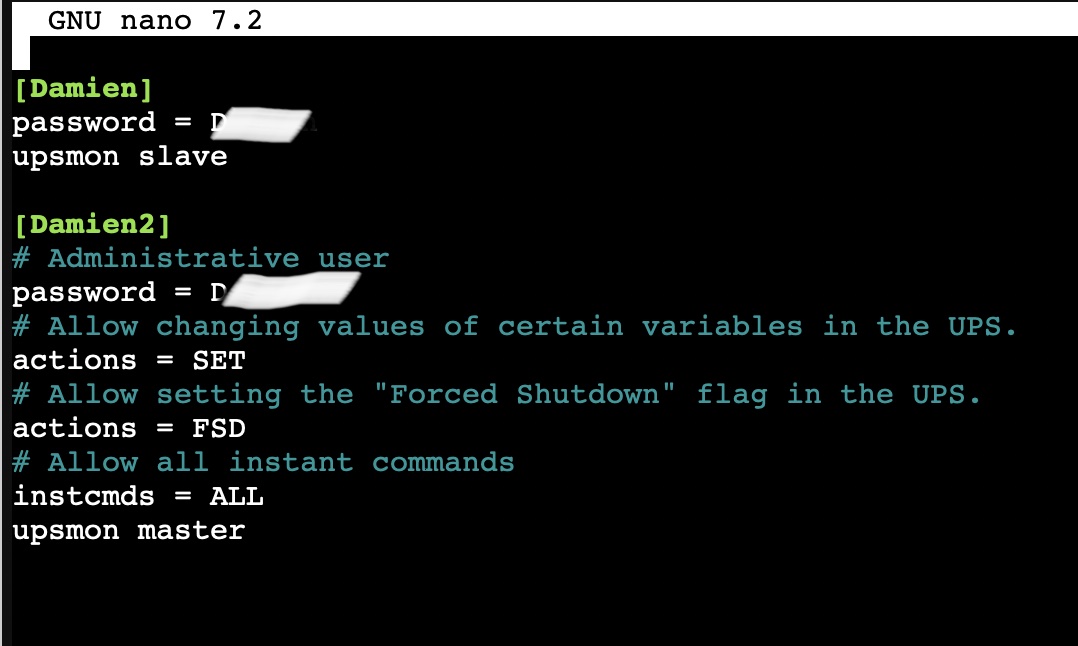

pour le syno, tu as bien créer un utilisateur monuser/secret dans la conf de nut ? ( de même si tu branches l’UPS au syno, pour y accéder il faut utiliser l’utilisateur monuser )
Salut @BLIEK

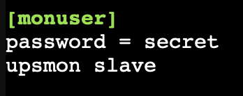

Comme l’indique @thib3113 tu dois ajouter ça dans le fichier upsd.users de ton proxmox :
[monuser]
password = secret
upsmon slave
Oui j’ai bien renseigné lesutilisateurs.
Ci-joint mon fichier:
Est ce que j’ai manqué qq chose ?
Merci en tout cas de votre aide.
Oui, tu ajoutes exactement que je t’ai mis dans le post précédent en plus de ce que tu nous montres dans ton screen :wink:
les synology utilisent l’utilisateur monuser avec le mot de passe secret .
Donc, si tu veux te connecter au NUT d’un synology il faut utiliser cet utilisateur . Et si tu veux donner ton serveur NUT à un syno, il va tenter d’utiliser ce compte là (il faut donc le lui créer, avec la conf que te donne @Herbs )

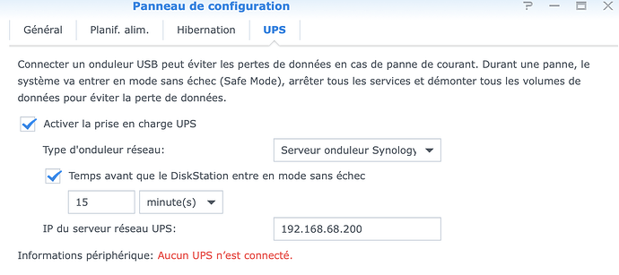

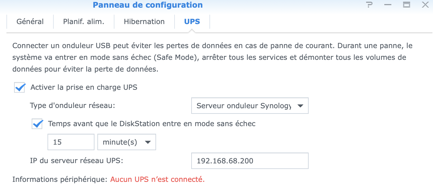

Merci pour vos réponses, cependant en y ajoutant monuser et secret, cela ne change pas le fait que mon NAS n’arrive pas à se connecter au serveur réseau UPS.
Pourtant j’ai bien mis l’adresse IP de proxmox dans la config du Synology.
Si vous avez d’autres pistes…
Merci à vous.
Peux-tu partager les fichiers nut.conf et upsd.conf stp ?

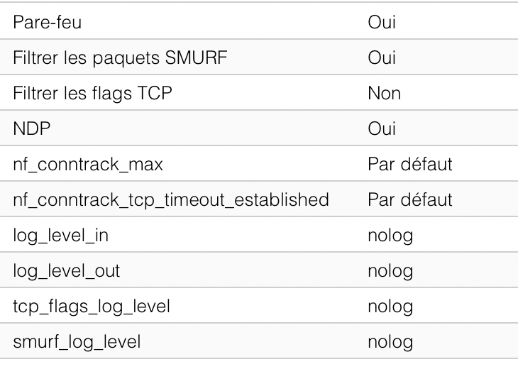

Le firewall côté proxmox est-il activé et si oui est-il disposé à laisser passer le flux ?

Concernant le pare-feu, je n’ai rien touché, voici ce que j’ai:
Merci de ton aide en tout cas.

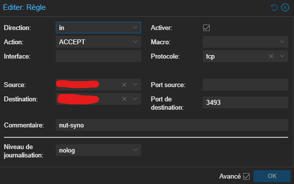

Et si ton firewall est activé, as-tu ajouté une règle autorisant le syno à causer à nut ?
Avec en source l’ip du syno et en destination l’ip de proxmox.
Arfff cela ne fonctionne toujours pas et je n’ai pas de firewall.

J’ai une question bête mais je vais la poser, où puis je mettre l’identifiant « ups »…voici ce que j’ai dans upsd.user :
Je ne vois pas où je dois le renseigner, que se soit sur le NAS ou sur l’UPS…
Merci en tout cas de ton aide.

« ups » ça doit être le nom de l’ups .
de mémoire, c’est dans le fichier ups.conf
