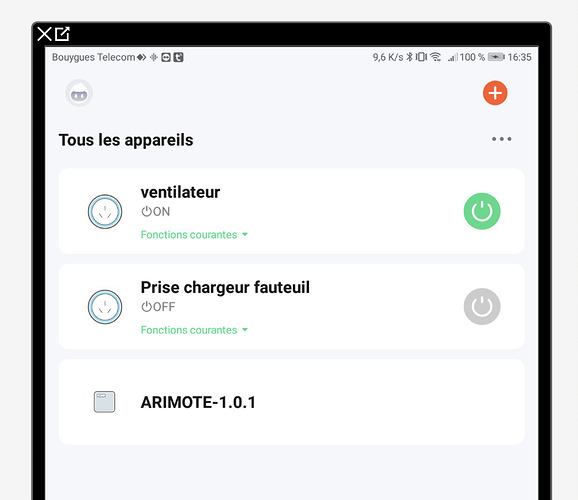

Je viens d’installer Tuya et me connecter sur mon téléphone. J’ai mis mon compte et j’ai pareil pas DIY !
Tu vois bien le DIY a l’accueil ?
non justement il est dans Arimote
Je sais pas pourquoi tu la vois pas, ta peu être mal fait la télécommande DIY.

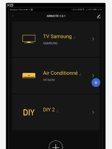

Mais est-ce que tu passe par un smart Ir ? car moi,ARIMOTE c’est mon Smart Ir et ensuite dedans j’ai mes télécommandes

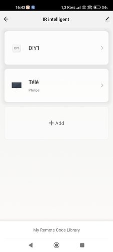

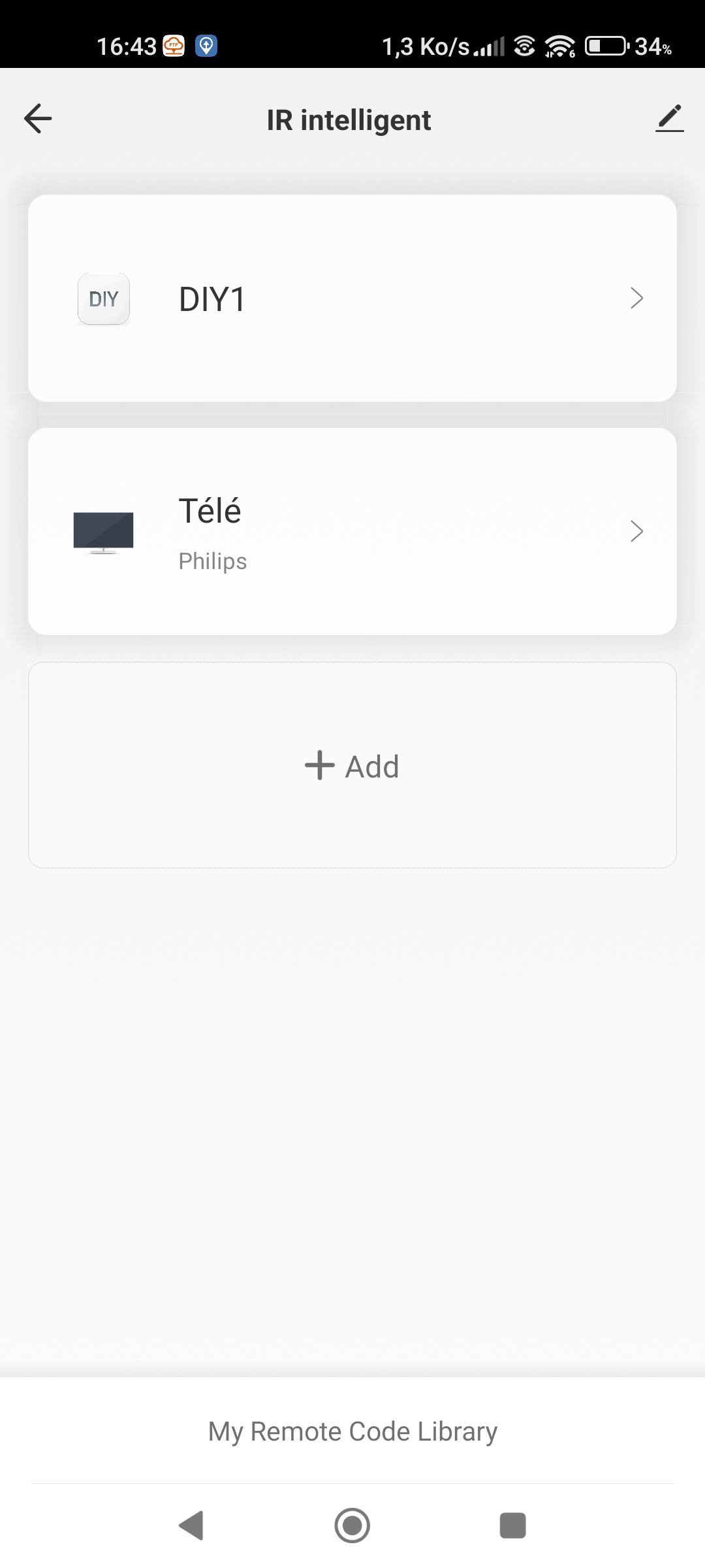

Oui je passe par un IR remote, c’est IR Intelligent sur ma capture.
Quand je clique dessus , j’ai toutes les télécommandes mais je peu voir les télécommandes dans l’accueil aussi.

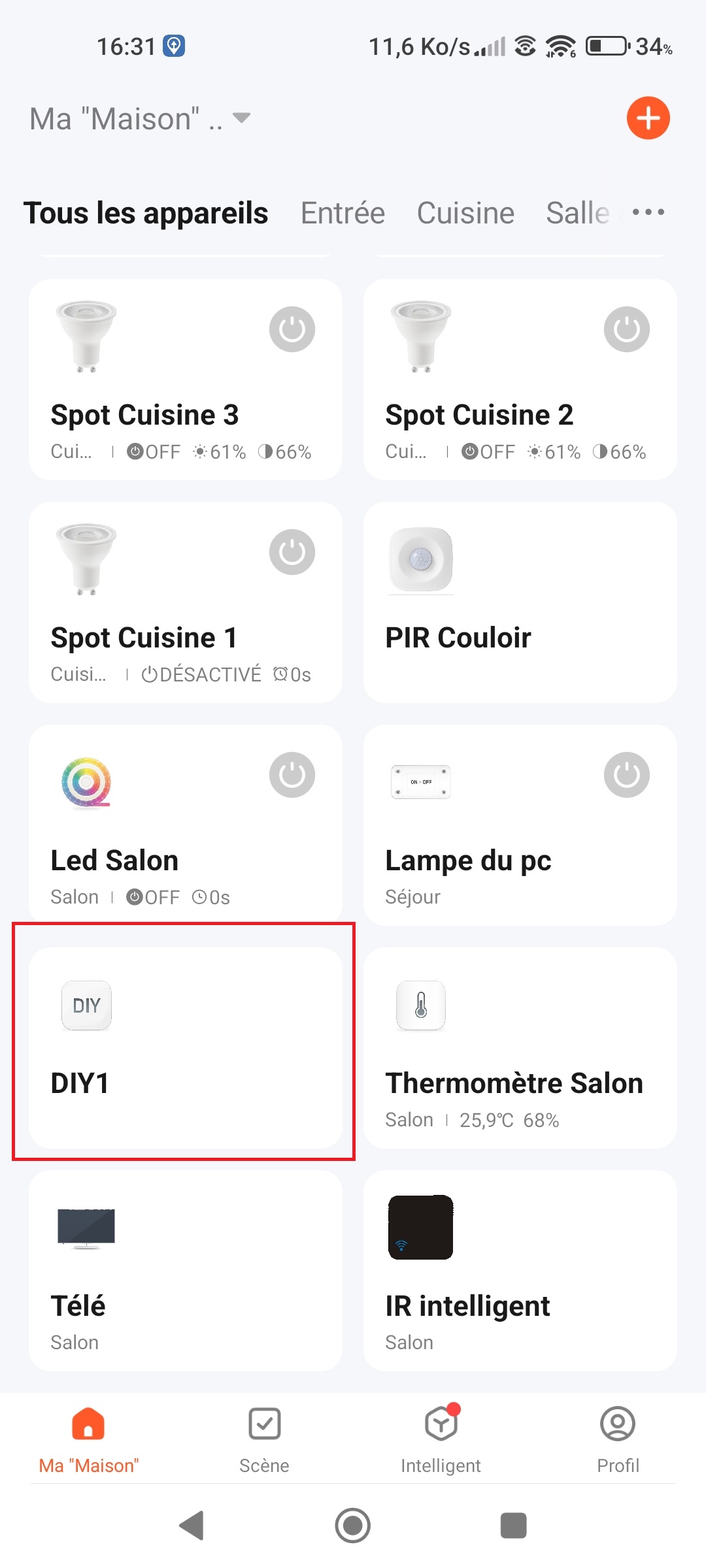

Oui, je viens de tester. J’ai créer un DIY, j’ai enregistrer une touche d’une télécommande, mettre un nom dans modèle et save. J’ai bien la télécommande DIY dans l’accueille.
