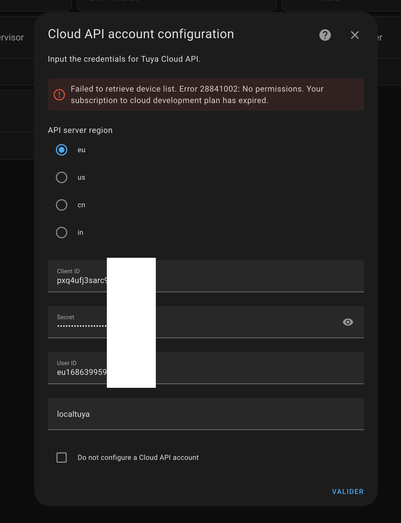

Je reviens sur ta solution Jean-Marc. Effectivement de mon côté j’essaye aussi de passer en local mais comme tu dis, c’est pénible. J’ai suivis ce tuto , j’ai tout paramétrer mais lorsque j’arrive au moment de configurer, je bloque au niveau du « add new device » pourquoi je ne vois pas ma prise ?
C’est une prise Wifi ?
oui c’est une prise wi-fi

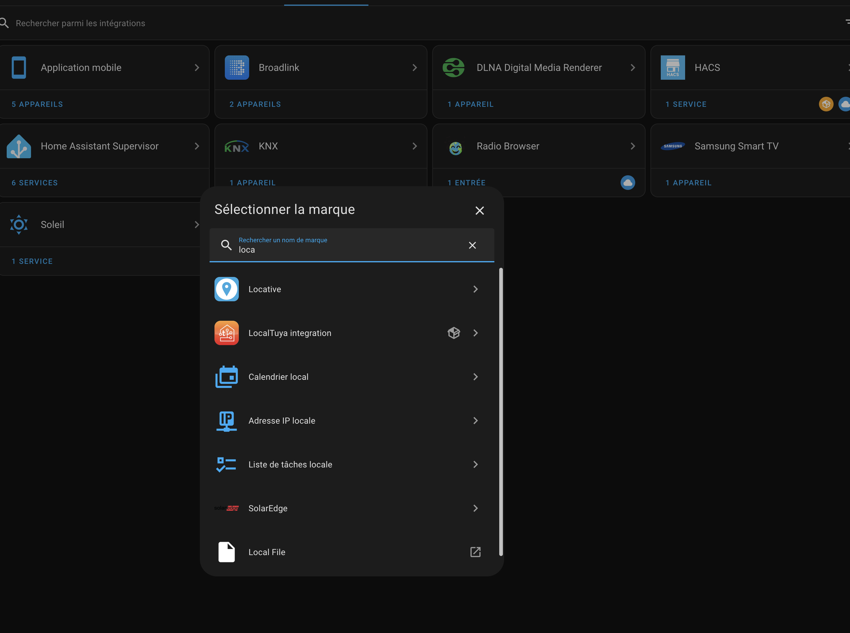

J’intègre local tuya
Je paramètre ma prise

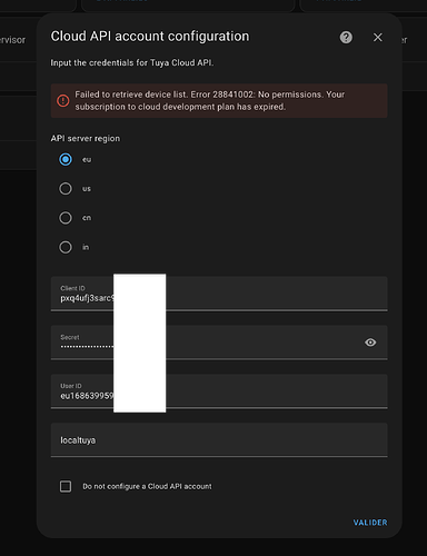

Mais j’ai un message d’erreur en rouge
Et tu as bien récupéré son adresse IP et la Local Key ?
Le problème il est là ! Où trouver ma clé local et mon adresse IP de ma prise ?
Sur le site de Tuya IoT mais là le message dit que ton abonnement à Tuya IoT est expiré.
Il faut que tu commences par demander le renouvellement de ton abonnement au « Cloud development plan », ça peut prendre quelques jours et ensuite, il faudra suivre ce qui est indiqué sur Local Tuya pour récupérer la Local Key de ta prise (ce qui ne garantira pas que tu auras tout ce qui est exposé sur Smart Life ou Tuya Smart :grin:)

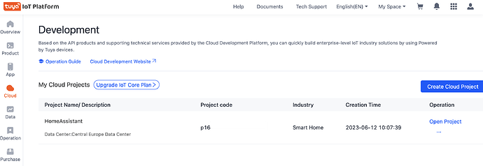

Quand tu es là :
tu cliques sur Open Project

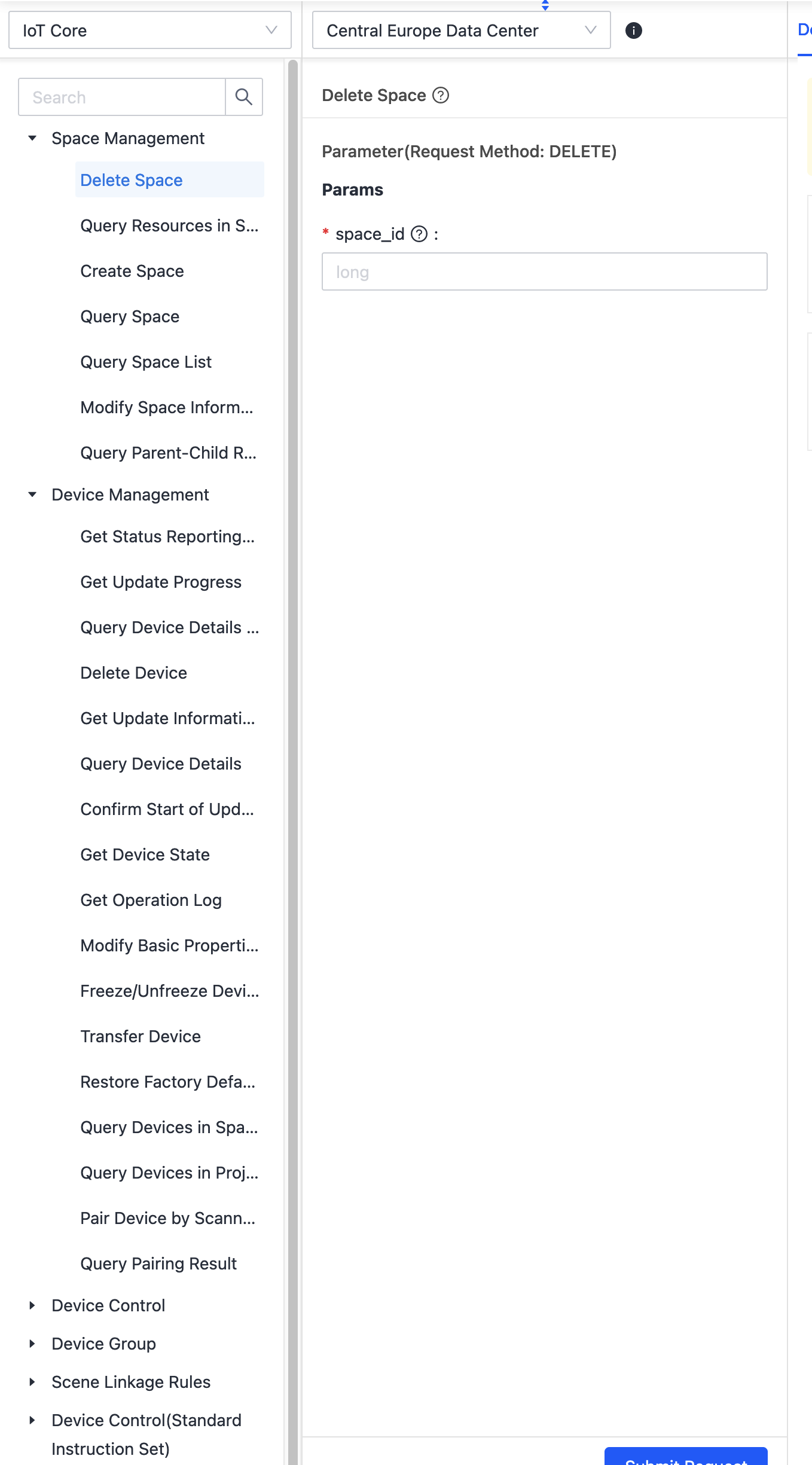

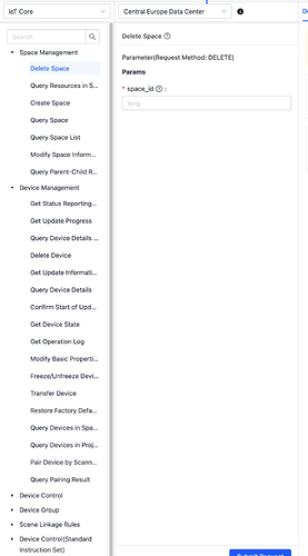

Tu vas sur API Explorer:
Ensuite sur Device Management :
Ensuite tu sélectionnes Query Device Details, tu colles le Device ID dans la zone prévue et tu cliques sur Submit Request. Tu pourras ensuite faire un copié-collé de ta Locale Key :
