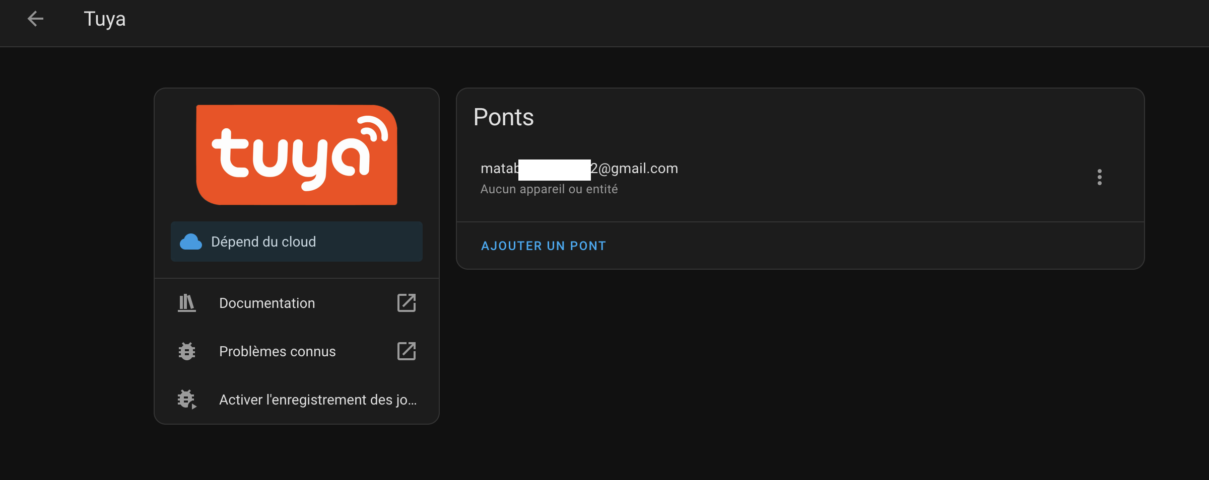

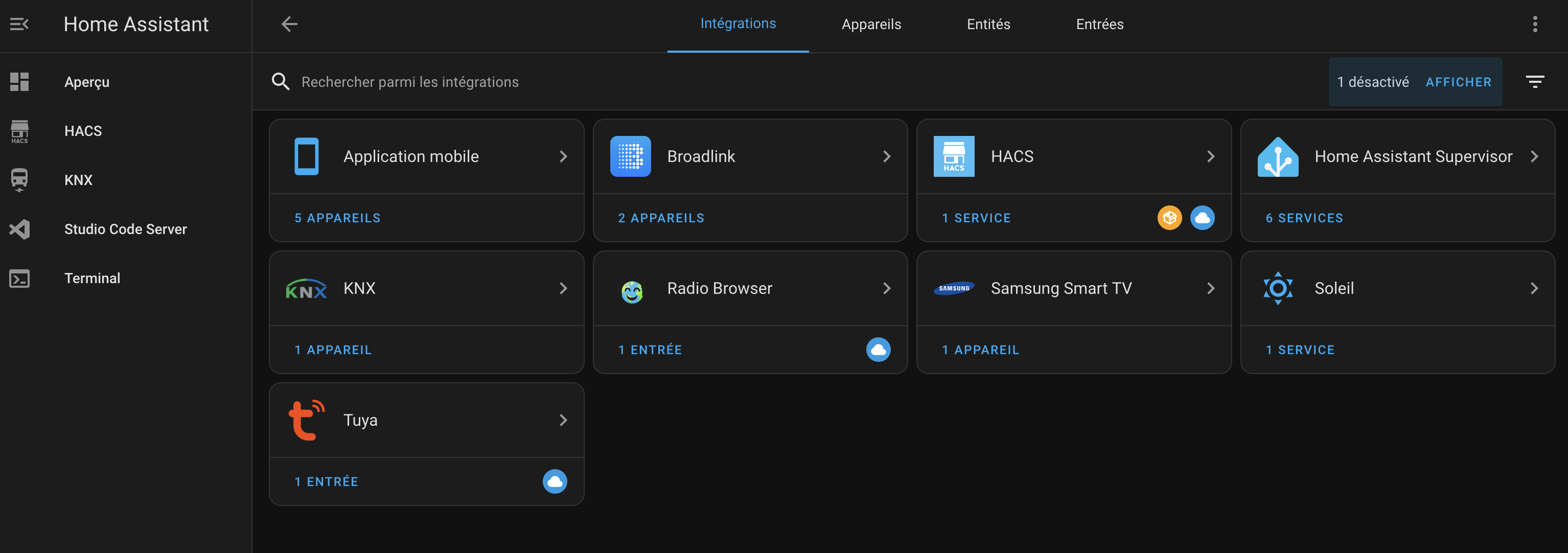

Je n’arrive plus à trouver ma prise connectée dans mes équipements HA.

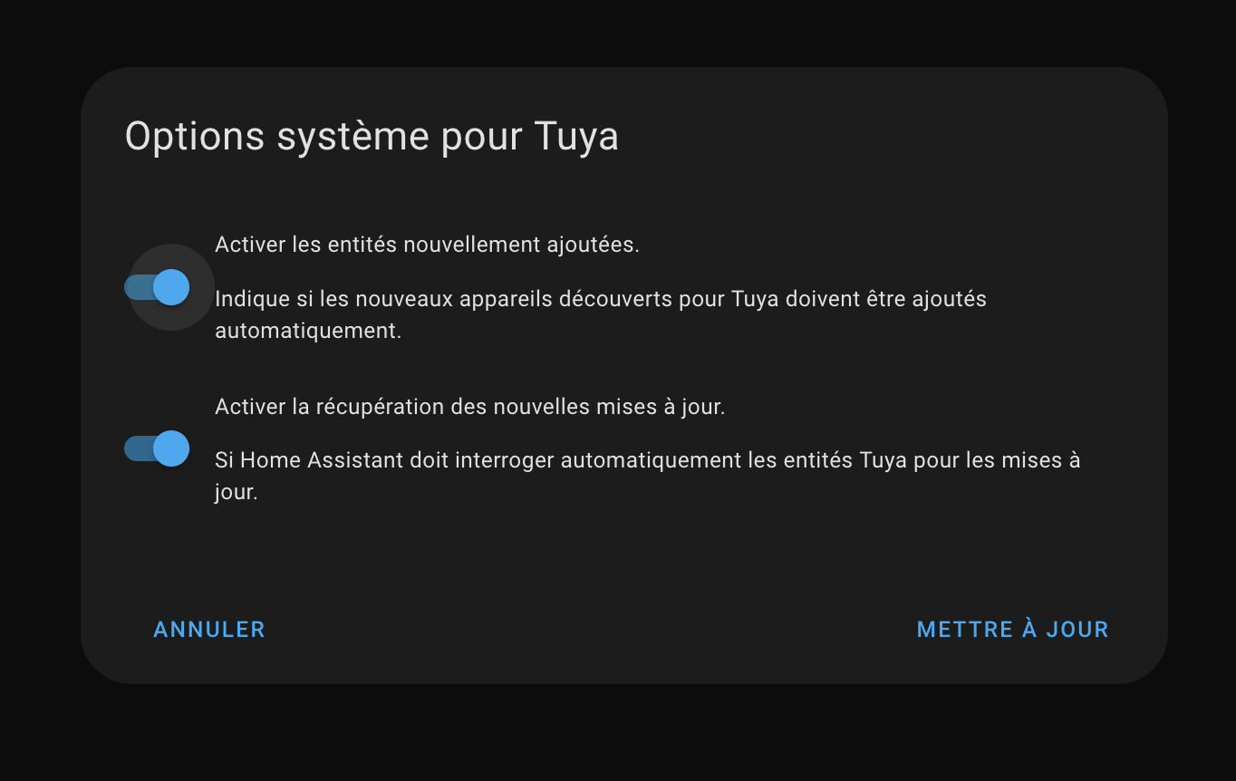

J’ai supprimé et remis mon compte TUYA dans un assistant mais rien n’y fait impossible de voir ma prise dans la liste de mes objets.
J’ai bien suivi ce tutoriel, mais rien n’y fait ! Impossible de voir ma prise connectée

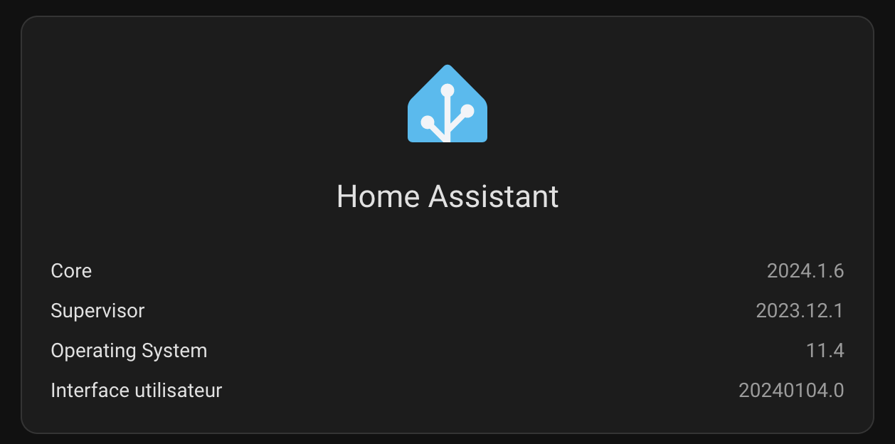

Voici le diagnostic
  "home_assistant": {
    "installation_type": "Home Assistant OS",
    "version": "2024.1.6",
    "dev": false,
    "hassio": true,
    "virtualenv": false,
    "python_version": "3.11.6",
    "docker": true,
    "arch": "x86_64",
    "timezone": "Europe/Paris",
    "os_name": "Linux",
    "os_version": "6.1.71-haos",
    "supervisor": "2023.12.1",
    "host_os": "Home Assistant OS 11.4",
    "docker_version": "24.0.7",
    "chassis": "vm",
    "run_as_root": true

  "data": {
    "endpoint": "https://openapi.tuyaeu.com",
    "auth_type": 0,
    "country_code": "33",
    "app_type": "tuyaSmart",
    "mqtt_connected": null,
    "disabled_by": null,
    "disabled_polling": false,
    "devices": []

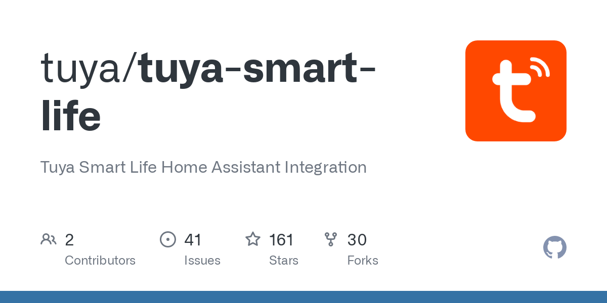

j’ai installer cette intégration via HACS et j’ai enfin tout mes appareils (plus qu’à refaire les groupes…)
Même si c’est une beta, j’espère que c’est la bonne solution…

Hello @WarC0zes, Est-ce qu’il faut comprendre que la 2024.2 intégrera l’intégration tuya-smart-life trouvée par @Corax13 ?
Donc est-ce qu’il faut attendre la release de février ou installer l’intégration tuya-smart-life d’après toi ?

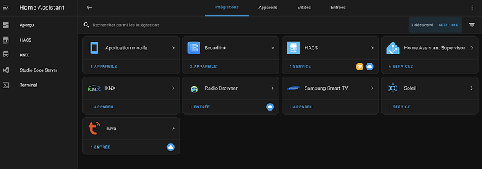

Je viens de réaliser un truc là: c’est pas que les prises qui ont disparues, c’est TOUS les p…s d’éqt TuYa. Les détecteurs de fumée, les thermomètres qui restaient, … Tout.
Image tu bases une partie de ta sécurité là-dessus. Je sais, c’est con, mais imagine. T’es planté sans rien dire, en silence. C’est même pas indisponible c’est que les devices et les entités ont simplement disparus, silencieusement.

J’ai testé l’intégration Smart Life, mais trop beuguée pour l’instant.
