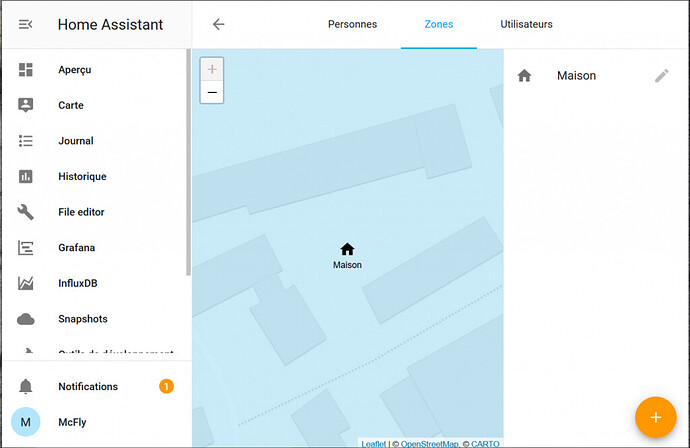

Création de zones.

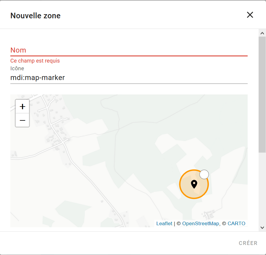

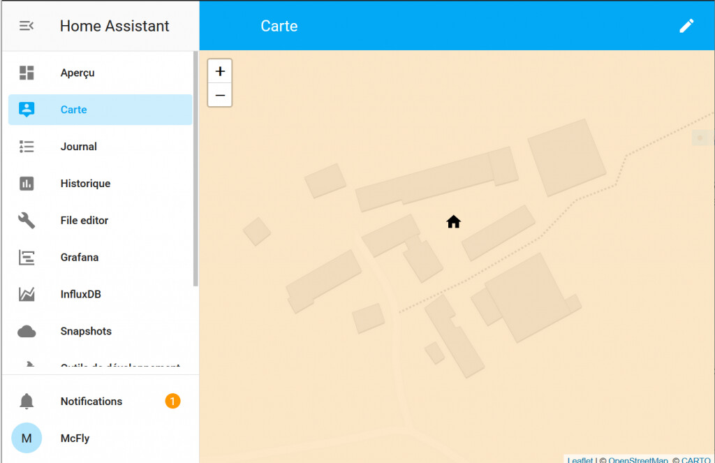

Rendez vous dans Carte,sur le Crayon en haut à droite puis sur le rond Orange avec un + en bas à droite.
Home Assistant Zones

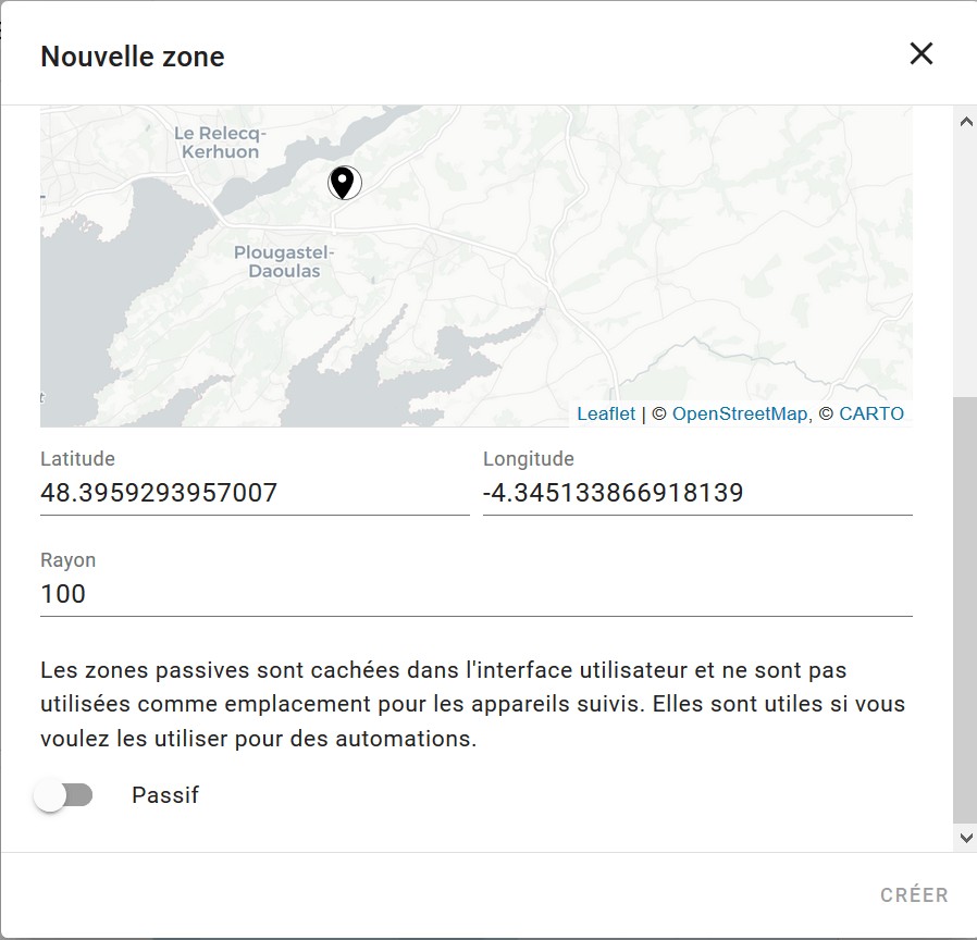

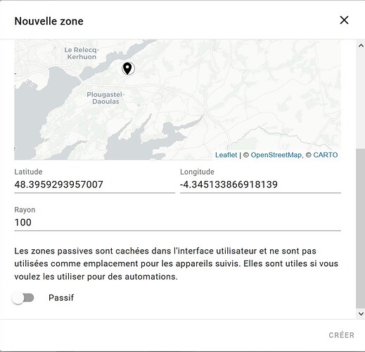

Rentrer un nom, une position, en cordonnées GPS ou en déplaçant le curseur sur la carte, puis un rayon en mètre dans lequel vous êtes considéré présent.
Pour le curseur passif l’explication est assez claire.

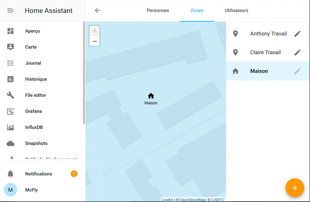

Vous avez maintenant, sur votre droite toutes les zones que vous venez de créer.

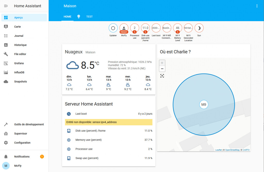

Lovelace UI.

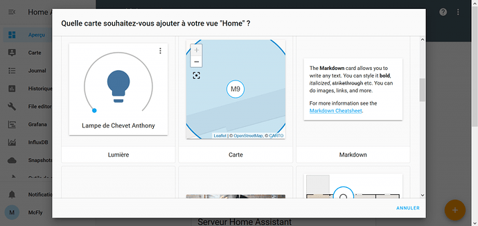

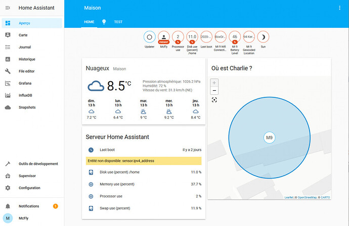

Dans aperçu, configurer l'interface utilisateur puis ajouter une carte type Carte.
Home Assistant Card carte, bouton, markdown

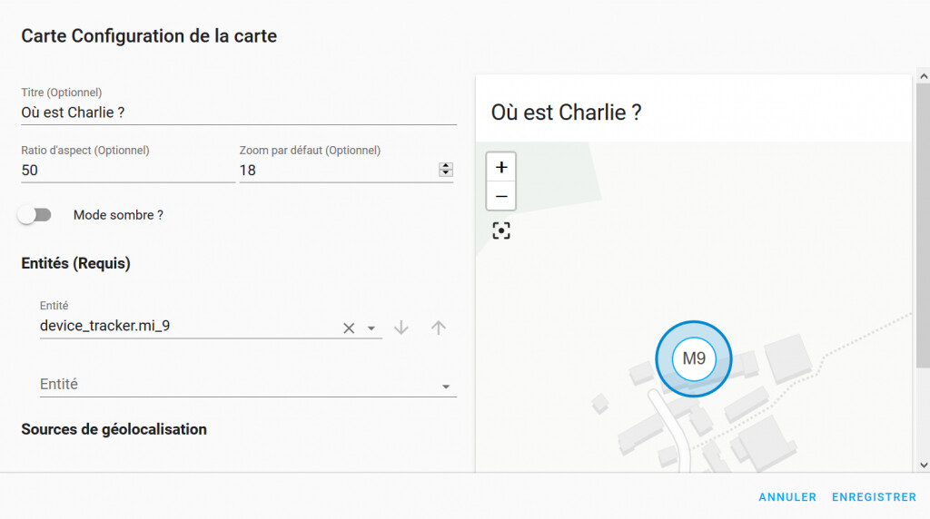

Donner un nom, un ratio et zoom (optionnel) puis sélectionner les différents devices devant apparaître sur la carte.
Home Assistant Lovelace configuration de la carte
Validez et admirer le résultat.
Tous les appareils traqués seront affichés.

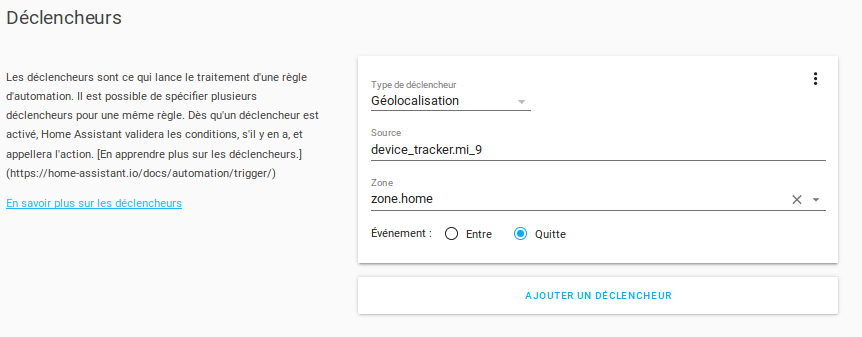

Vous pouvez l’écrire comme ça.
Déclencheurs Géolocalisation.

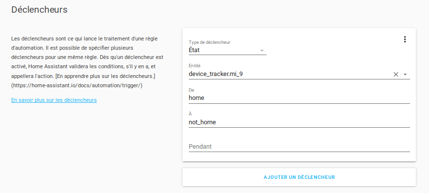

ou comme ceci.
Cette dernière peut être sur GPS, ou Wifi, ou Bluetooth par exemple.

État Wi-Fi, Bluetooth ou GPS.
  alias: test quitter la zone
  description: ''
  - entity_id: device_tracker.mi_9
    from: home
    platform: state
    to: not_home
  condition: []
  - data:
      message: bonne journne
    service: notify.notify

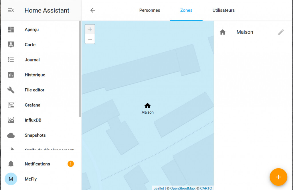

Avons nous un moyen de changer le rayon de la zone Maison ?
Quand tu retourne dans zone tu peux éditer la zone maison et augmenter le rayon.
Pas chez moi. Maison n’est pas éditable contrairement à tous les autres.
Je vais regarder dans la matinée si elle l’est chez moi
Ben tu as raison, cela a u sauté sur la dernière mise a jour car je l’ai vu encore il n’y pas longtemps.

Chez moi cela fonctionnait il y a quelque temps via l’interface graphique.
Via la méthode de @Clemalex ?
Car il y a un moment on pouvait simplement l’éditer dans zone. Mais ça a disparue pour home
A oui effectivement, ce n’étais pas la zone maison que j’avais modifié…
