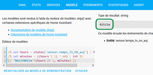

Par exemple, maintenant je suis sure de ma formule car validé dans le Modèle :
Pour éviter toutes pollutions, j’ai ramené ma formule dans le fichier de config:

Malgré toutes ces précautions, aucun retour de ce capteur.
Est-ce qu’un autre réglage (recorder, etc… ?) peut perturber ça ?
