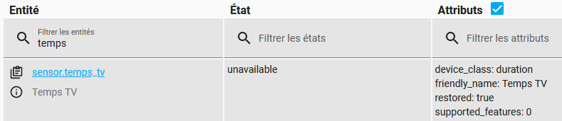

Le code est correct, plus aucune erreur. Les capteurs apparaissent, mais les valeurs sont soit incohérentes, soit indisponibles.
Dans le tout 1er post @syl2042 nous montre 1 Sensor (history_stat) + 1 Template.

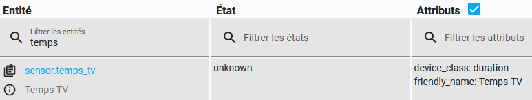

Dans mon cas le Template ne donne aucun résultat. Retour: INDISPONIBLE.

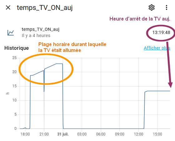

Mon retour du Sensor history_stats, renvoi l’heure à laquelle j’allume ma télé, mais pas un cumul du temps d’utilisation…Le plus fort c’est que quand je regarde History Stats - Home Assistant, il y a une vidéo où le type créé exactement la fonction avec 1seul code celui du Sensor history_stats…seulement lui il semble obtenir une durée…Je cherche une logique mais je ne la trouve pas.
Quelqu’un d’autre utilise cette fonction, pourquoi History_stats ne fait pas une mesure de durée ?
Bon depuis hier, les Sensors sont fonctionnels. Sans avoir rien changé. J’ai laissé passer 24h et le cumul du temps fonctionne…à n’y rien comprendre … mais je prends.
Reste mon Template…idem je galère, même si cette fois j’ai bien progressé car je commence à comprendre ce que j’écris (grâce à Clemalex).
Par exemple, maintenant je suis sure de ma formule car validé dans le Modèle :
Pour éviter toutes pollutions, j’ai ramené ma formule dans le fichier de config:

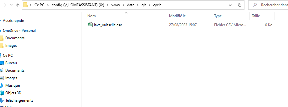

Pour moi, il faut passer en PATH complet pour y arriver.
Dans mon exemple, j’écrit sur /data/git/cycle/lave_vaisselle.csv alors que mon HA est installer sur /data/homeassistant/.homeassistant
Il faut aussi, bien sur, faire attention aux droits unix du répertoire et du dédit fichier pour que home assistant puisse y écrire
J’ai finalement retirer le chemin, et laisser que le nom du fichier, celui ci apparait bien.
