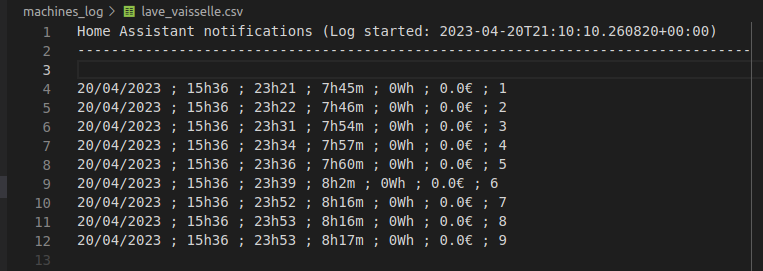

je viens de faire un vague de test pour faire un message embed discord (avec les infos sensor dedans) : un échec pour ce soir
Par contre dans le fichier csv il y a un hic il y 7h60m ! et un 8h2m au lieu de 8h02 pas méchant celui ci je pense mais pas encore regardé

Par contre changer ça, c’est un peut la galère et pas facile , … ( le code incriminé est {{ ((((state_attr('automation.lave_vaisselle_fin','last_triggered')) - (state_attr('automation.lave_vaisselle_start','last_triggered'))).seconds % 3600 )/60 )| round }}m
il faudrait y rajouter un test, si c’est 60 ou 0, ne rien mettre (même pas le m)
Tu pense qu’il faudrait écrire 8h02 et non 8h2m ? ( si oui, il doit y avoir une fonction python pour que le nombre soit forcement sur 2 chiffres mais je connais pas.

Mais oui dans l’idéal il faudrait écrire sur 2 digit c’est plus propre je trouve et autorisé aussi le 36hxx pas pour la machine à laver mais pour d’autres usages sur temps long sur deux journées plus !!
