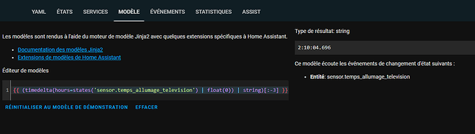

Cela me donne sous forme de minutes comme toi mais c’est pas le but, sur 1 mois cela va donner 10000mn et le but c’est plutot d’avoir en heure, par exemple 5h20mn
{{ (timedelta(hours=states('sensor.temps_allumage_television') | float(0)) | string)[:-3] }}
{% set hours = states('sensor.temps_allumage_television') | float(0) %}
{% set minutes = ((hours % 1) * 60) | int(0) %}
 {{ '%02ih %02im'%(hours // 1, minutes) }}

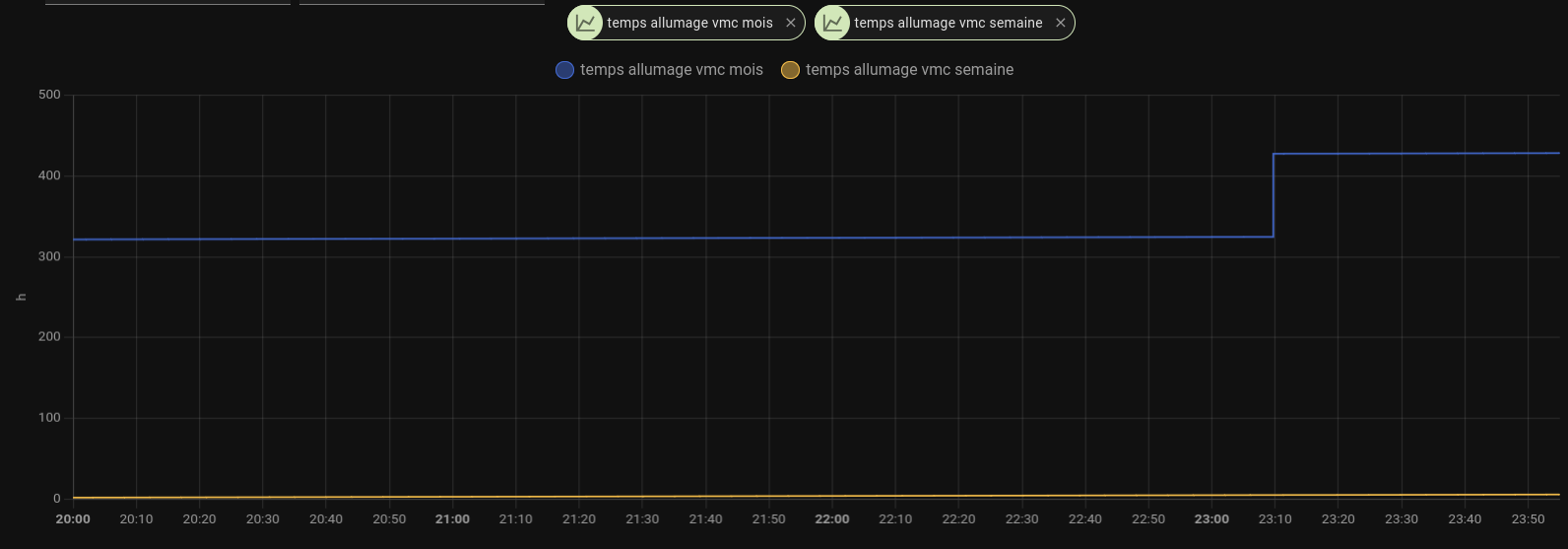

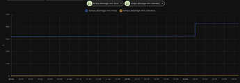

J'ai un comportement bizarre avec mon sensor par mois, celui-ci s’incrémente de beaucoup par palier (quand je restart HA semble-t-il )
( mais j'ai pas ce comportement sur le sensor par semaine, cf:
Pourtant, il semble que je les ai bien crée :
- platform: history_stats
  name: "temps allumage vmc semaine"
  unique_id: "temps allumage vmc semaine"
  entity_id: switch.vmc_l1
  state: 'on'
  type: time
  start: "{{ as_timestamp( now().replace(hour=0, minute=0, second=0, microsecond=0) ) - now().weekday() * 86400 }}"
  end: "{{ now() }}"
  name: "temps allumage vmc mois"
  unique_id: "temps allumage vmc mois"
  state: 'on'
  type: time
  start: "{{ now().replace(day=1, hour=0, minute=0, second=0, microsecond=0 ) }}"
  end: "{{ now() }}"
Une idée du souci ?
