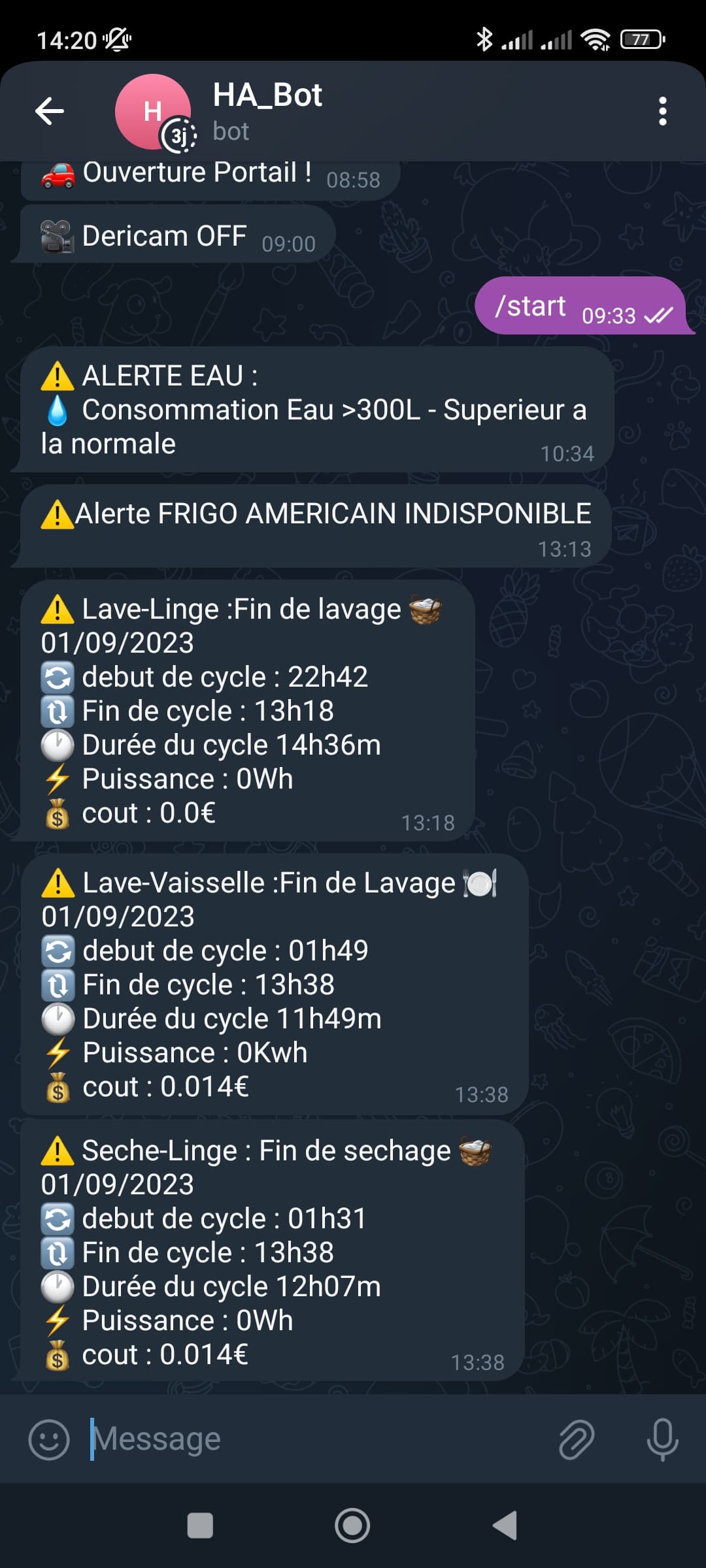

Lors du redémarrage de HA, ou suite à une indisponibilité du zigbee, je reçois de nouveau une notification.
voir photo ci dessous :
Comment faire pour éviter cela ?

J’ai ajouté cette condition dans FIN , Je vais tester. Merci
C’est exactement ça.

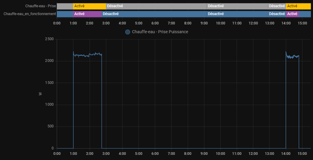

J’essaie d’appliquer la même chose, mais à l’utilisation de mon chauffe-eau.
En gros, mon chauffe-eau est autorisé (via switch Zigbee) à tourner 5h par jour, mais via le sensor power du chauffe-eau, on voit qu’il tourne moins que 5h.
L’idée, serait d’afficher le temps d’utilisation de l’appareil au-dessus de 2 000w par exemple
Si quelqu’un à une idée sur la façon d’interpréter cette carte ![]()
Que ce soit un chauffe-eau, lave-linge, lave-vaisselle, charge de batterie, la solution fournie s’appplique également : Obtenir le temps d'utilisation d'un appareil électrique sur une période donnée - #21 par roumano
Après, si tu veut juste un sensor journalier qui affiche le temps utiliser, il te faut :

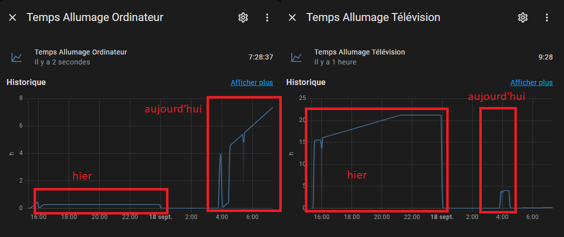

Et les history_stats pour le calcul de la journée:
- platform: history_stats
name: Temps Allumage Ordinateur
unique_id: "temps_allumage_ordinateur"
entity_id: sensor.ordinateur_en_fonctionnement
state: 'on'
type: time
start: "{{ now().replace(hour=0, minute=0, second=0, microsecond=0) }}"
end: "{{ now() }}"
name: Temps Allumage Télévision
unique_id: "temps_allumage_television"
entity_id: sensor.television_en_fonctionnement
state: 'on'
type: time
end: "{{ now() }}"

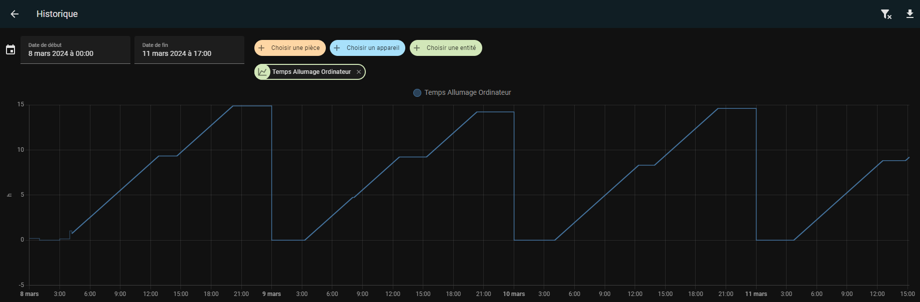

J’ai un problème de calcul de temps. Le premier des deux template sensor qui sera démarrer met l’heure du lancement + augmente les min, tandis que les deuxième ca cacul bien .
Pour aujourd’hui le PC a tourner que 3h30 , mais ca a calculer l’heure de lancement a 3h57 + 3h30 d’activité .Ca me donne un totaux de 7h28 au lieu de 3h30 ![]()
Je vois pas ou j’aurais fait un erreur ?
Surement sur le % de la puissance ? a voir en veille la conso sur ton sensor ?
@roumano @Doubledom j’ai trouver mon erreur, je m’étaait tromper sur la commande start:.
j’avais mis:
start: "{{ now().replace(hour=0, minute=0, second=0) }}"
au lieu de:
Fallai que j’attende 24h pour que je calcul soit bon. A minuit, tout c’est remis a zéro et compte comme il faut pour la journée ![]()

Quand je lance il prend comme valeur dès que je commence l’heure de lancement puis incrémente de manière totalement normal
Si je clique à 14h32 alors il va prendre comme valeur de démarrage 14*60+32=872
Si je refait une simulation de on / off de 14h40 à 14h50 (10 minutes de plus) alors il va afficher 882 ce qui est logique.
Le truc que je trouve pas logique c’est l’initial il aurait du mettre 0 au lieu de 872.
Comment faire pour que cela se passe ainsi ? attendre demain simplement ?

Attends peu être demain, voir si ca reset bien a minuit.
