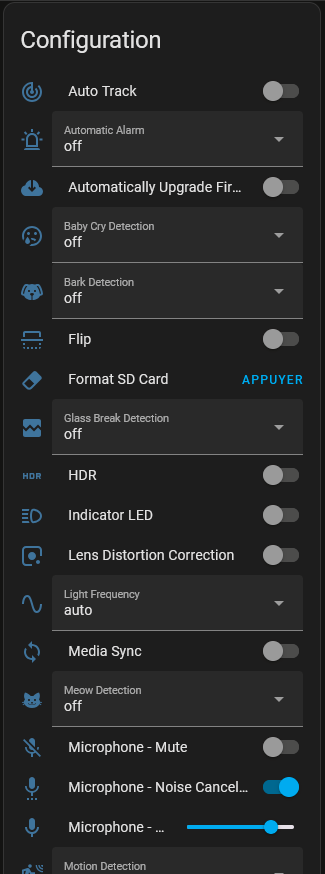

Bonjour @BobySwagR,
J’ai également une caméra Tapo (C225) et pour la contrôler sur HA, j’utilise l’intégration dispo sur HACS, celle-ci. Elle permet de gérer tous les aspects de la caméra, dont les fonctions PTZ. Le firmware de ta caméra doit être inférieur à la version 230921 pour fonctionner avec cette intégration.
Exemple chez moi avec une simple carte « picture-glance »:
Carte
Quelle carte utilises-tu ? As-tu bien choisi la vue « live » dans les paramètres de la carte ?
Concernant go2RTC, tu n’as rien à installer ou paramétrer, c’est normalement intégré nativement depuis HAOS 2024.11.X.
En utilisant l’intégration HACS, tu n’as rien à paramétrer, elle te remontra toutes les entités (comme pour ONVIF) dispo sur ta caméra, pour moi :

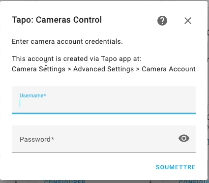

Merci beaucoup pour cette réponse très complète! Au niveau de l’intégration TAPO, comment cela fonctionne? il faut juste l’installer? rien de plus? et pour le firmware de la camera, sur l’application je ne peux pas le changer, il faut l’installer manuellement? J’intégre toujours la caméra à HA en passant par ONVIF?
Encore merci pour vos réponses!
1ère étape : vérifie le firmware de ta caméra sur ton application Tapo. Il ne faut pas le changer. Si celui-ci est inférieur à 230921 alors tu seras bon et tu pourras passer à la suite. Désactive en conséquence les MAJ auto du firmware (car l’intégration ne fonctionne pas bien avec ceux plus récent).
Puis tu installes l’intégration depuis HACS.
Enfin tu rajoutes l’intégration « Tapo: Camera Control » dans tes paramètres > Appareils et services. De mémoire, il te demande l’IP de ta caméra et il y une subtilité pour le mot de passe, il me semble qu’il demande d’abord le mot de passe Cloud (celui de l’appli) puis l’user et le password de l’utilisateur de la caméra, préalablement créé dans l’appli dans les réglages avancés.
Et non tu n’auras plus besoin de l’intégration ONVIF car la Tapo te fournira également un flux.
Le firmware est 1.3.11 build 240427…
J’ai ajouter l’intégration TAPO, j’ai rentré l’adresse IP de la caméra, et ca ne fonctionne pas
Ton firmware est plus récent que le 230921 donc peut-être que ça ne fonctionnera pas.
Qu’est-ce qui ne fonctionne pas ? Ton message laisse trop place à l’imagination là :sweat_smile:
Une fois l’IP de ta caméra renseigner tu n’as pas une fenêtre pour te connecter à ta caméra ?
Tapo
Tu as bien créé un utilisateur pour ta caméra (Appli > paramètres caméra > paramètres avancés > compte de la caméra) ? Je pense que oui car il me semble que c’est nécessaire pour ONVIF que tu as déjà.
Désolé ca ne marchait pas car j’utilisé l’intégration HA et pas HACS! maintenant ca marche! merci beaucoup d’avoir rendu ça plus évident! : ) merci pour votre temps et vos réponses! : )

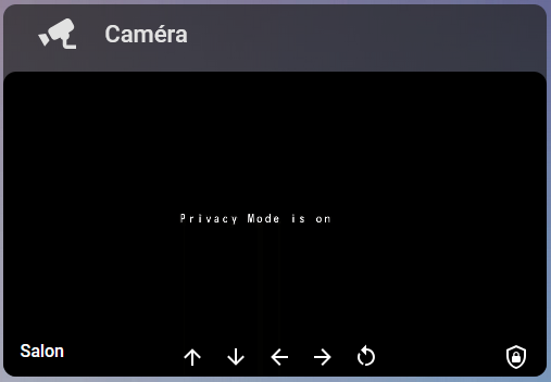

Peux tu juste me donner la config pour ta card avec les boutons s’il te plait?
Est ce que tu sais si on peux récupérer les preset de position de caméra enregistré dans l’application? encore merci beaucoup!
Pas de soucis, à adapter en fonction des entités dispo sur ta C210
Carte
type: picture-glance
camera_view: live
camera_image: camera.tapo_c225_e601_hd_stream
title: Salon
  - entity: button.tapo_c225_e601_move_up
    tap_action:
      action: call-service
      service: button.press
        entity_id: button.tapo_c225_e601_move_up
  - entity: button.tapo_c225_e601_move_down
    tap_action:
        entity_id: button.tapo_c225_e601_move_down
  - entity: button.tapo_c225_e601_move_left
    tap_action:
        entity_id: button.tapo_c225_e601_move_left
  - entity: button.tapo_c225_e601_move_right
    tap_action:
        entity_id: button.tapo_c225_e601_move_right
  - entity: button.tapo_c225_e601_reboot
    tap_action:
        entity_id: button.tapo_c225_e601_reboot
  - entity: switch.tapo_c225_e601_privacy
    icon: mdi:shield-lock-outline
hold_action:
  action: none
Je n’utilise pas cette fonctionnalité mais instinctivement je dirai que oui avec ça :
Preset
En enregistrant les presets dans l’appli, puis en redémarrant la caméra et HA également (ou simplement en rechargeant l’intégration peut-être) ça devrait fonctionner.
