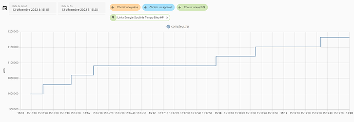

J’ai cherché des valeurs dans l’historique qui posait problème :
Et j’ai voulu savoir quelles valeurs engendraient ce problème, du coup j’ai récupéré les valeurs du linky au meme moment, et la tout s’est éclaircit !
J’ai des passages par zéro !
Maintenant reste à comprendre pourquoi mon liny avec esphome mais fait des passages par zéro.

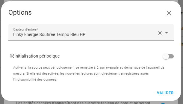

Y a t’il une option qui permet de gérer le fait qu’un compteur ne puisse qu’augmenter ?
Je précise juste que j’ai désactivé la réinitialisation périodique

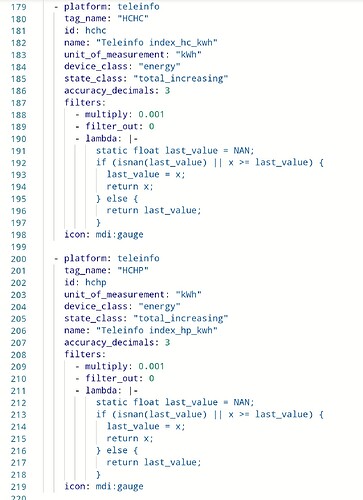

Salut j’ai eu le problème une fois aussi.
Tu peux tenter de mettre un filtre dans ton capteur sur esphome comme sur la photo
J’ai mis en photo car trop galère à faire un copier coller du code sur tablette mais regarde la partie filtres sur mes heures creuses et pleines.
Je pense que c’est exactement ce dont j’ai besoin.
Merci bcp !
