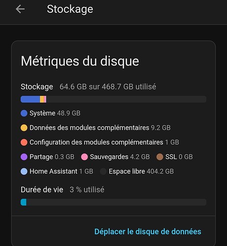

J’ai HAOS sur un Odroid N2+ et SSD 1To et si je me rappel bien, j’avais HAOS installé sur une eMMC de 32Go, j’ai branché le SSD sur l’USB et après je suis allé dans les paramètres système de HA pour vérifier que le SSD était bien reconnu. Après je suis allé pour changer l’emplacement de stockage et c’est HAOS qui a fait le reste et au redémarrage du système j’étais sur le SSD.

Bon j’ai pu remettre une vieille sauvegarde car la dernière était corrompu. J’ai laissé le SSD branché pendant toutes les manipulations. J’ai fais les moses à jour des modules. Enfin home assistant est fonctionnel et j’ai l’impression qu’il tourne sur le SSD. Je l’avais débranché et HA ne fonctionnait plus et voici un screen ou on voit le stockage restant de plus de 100gb.

ça m’interresse …tu fais comment la migration de stockage ? là je pense :
oui, c’est bien par là…
ok merci ! très simple finalement …

Voici les informations système du stockage, j’ai encore de la marge avant de manquer de place…

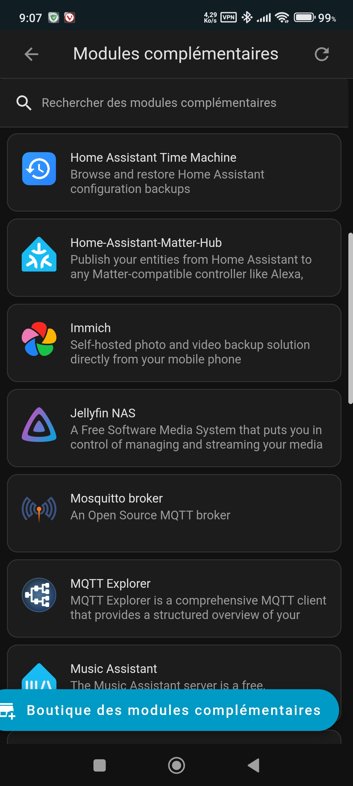

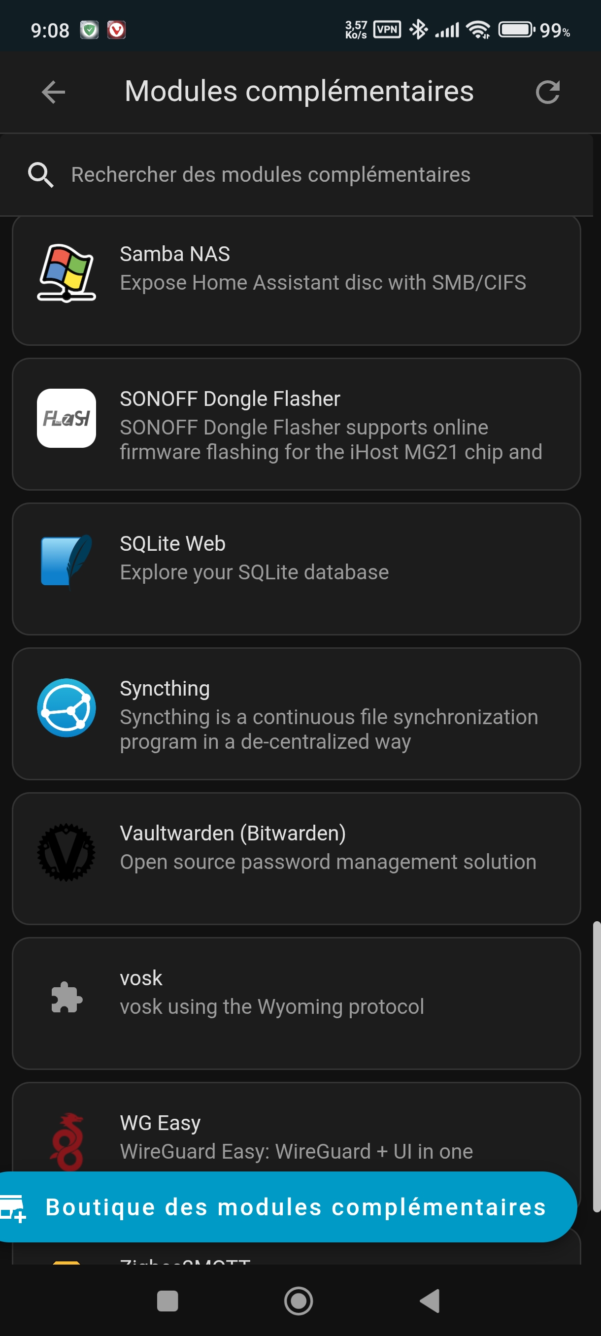

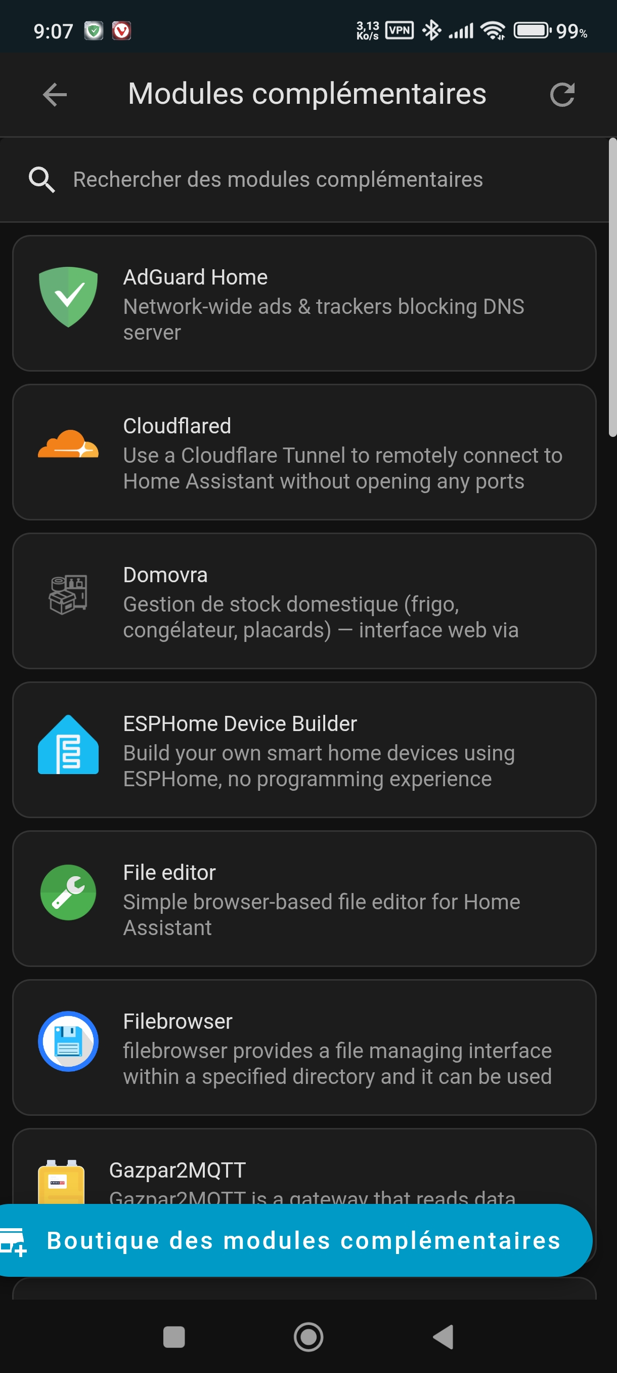

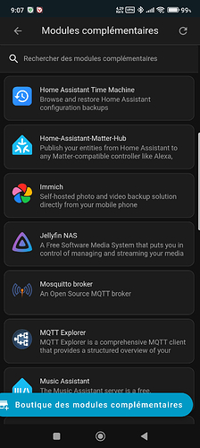

Le passage de N2 au Minix a été bien visible. Interface et chargement de HA beaucoup plus rapide, et comme j’ai rajouté plusieurs modules complémentaires, ça bronche pas, c’est bien réactif.
