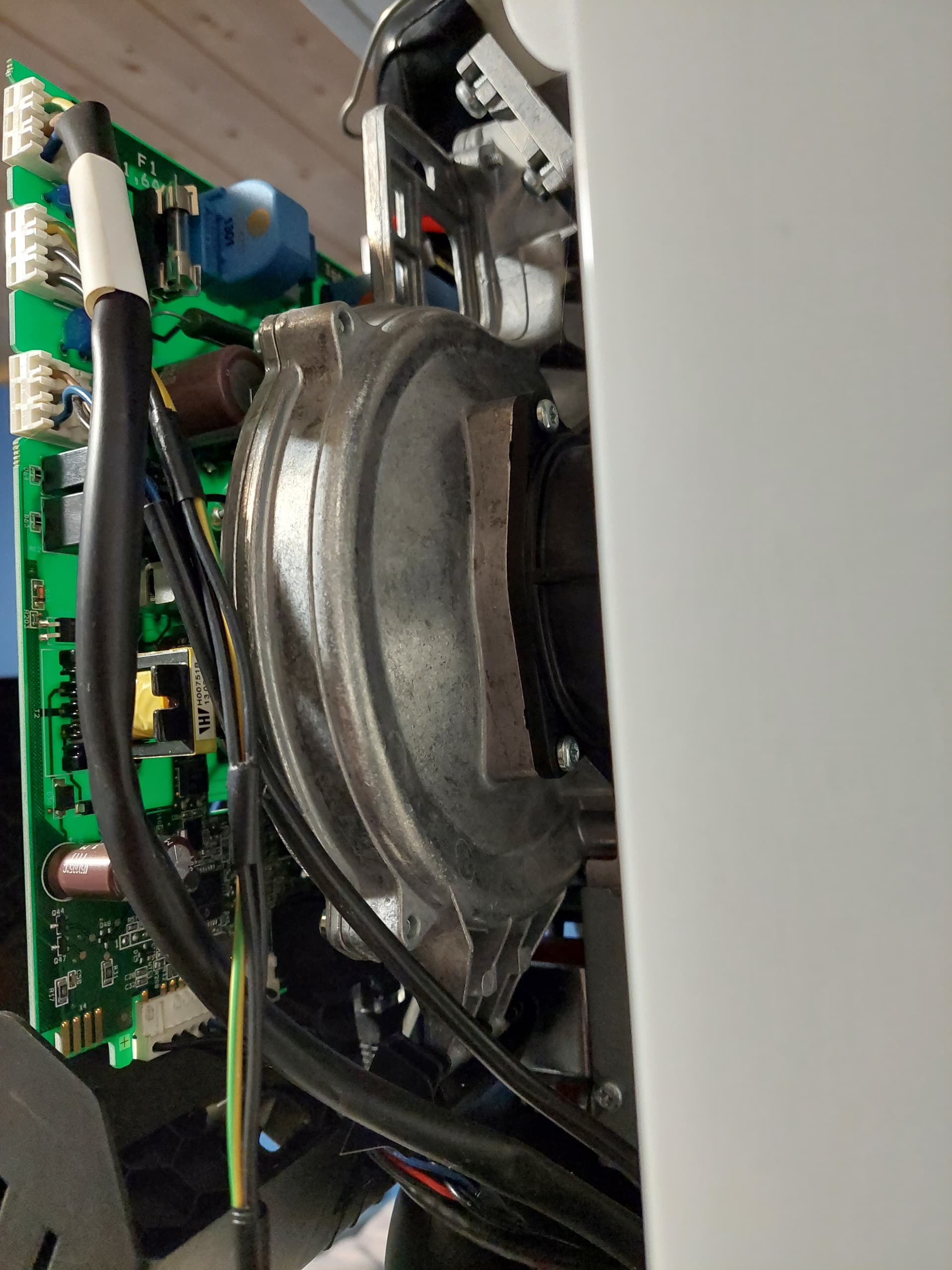

Je viens de découvrir un truc : en fait, sous la chaudière, il y a une sorte de boitier de raccordement. D’après la doc, c’est ici que je vais pouvoir trouver le connecteur OpenTherm’.
Je regarde et je reviens avec des photos
Par nature, un bus ( Opentherm, Heatronic, EMS, EMS+…) est sur 2 fils, mais comme il s’agit d’un bus, tu peux y connecter plusieurs appareils qui vont communiquer entre eux ( thermostat, sonde exterieure…etc)
A mon avis ton tydom ne doit pas être actuellement connecté sur le bus opentherm mais sur le contact sec car le tydom n’a pas de bus opentherm.
Qu’est-ce qui est actuellement branché sur le bus opentherm ?
Si ta chaudière est à condensation, la faire fonctionner en ON/OFF n’a pas permis le rendement optimal , avec un thermostat opentherm tu feras donc des économies de gaz.

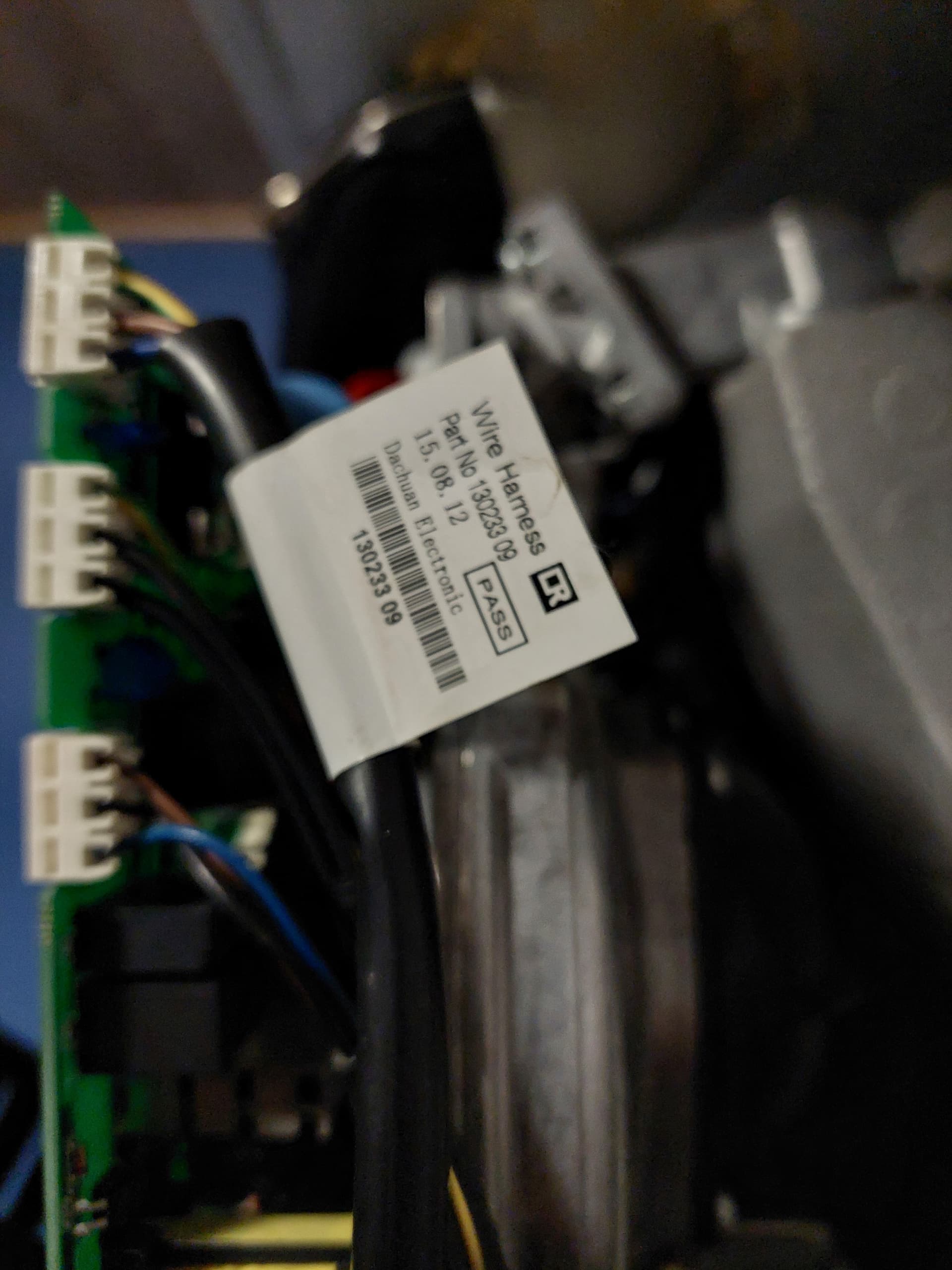

gaine blanche plus fine : 2 fils : orange + jaune : connecteur T out du module. Les 2 fils partent ensuite dans le plafond : sonde extérieure d’après la documentation donc logique que les fils partent vers le haut.
Les 2 fils du connecteur OpenTherm remontent vers la boite de dérivation puis vont bien vers le module RF640.
Avec ces informations, que puis-je faire maintenant ?
