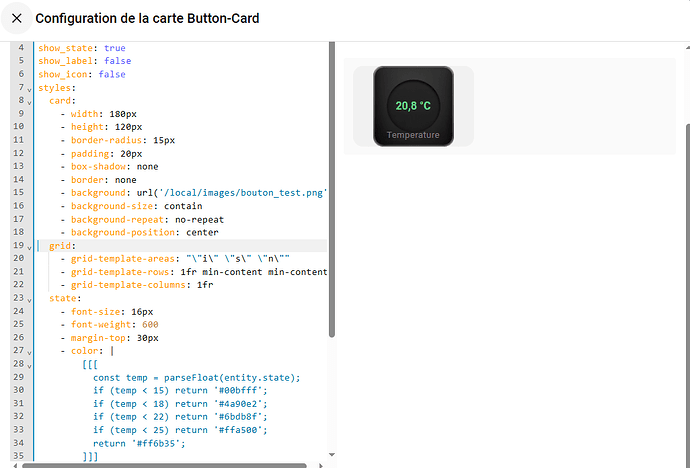

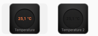

___ bonjour , j'ai une carte button card avec deux boutons.lorsque je clic dessus d'un des boutons j'ai une ombre fantôme qui apparait et qui déborde de ce bouton, elle vient perturber le signal visuel , j'ai essaye pas mal de chose, mais là je sèche. pouvez vous m'aidez ( ps j'ai recherche dans le forum , j'ai rien trouvé). voici mon code: ``` type: custom:button-card entity: sensor.atc_5285_temperature name: Temperature show_state: true show_label: false show_icon: false styles: card: - width: 180px - height: 120px - border-radius: 15px - padding: 20px - box-shadow: none !important - filter: drop-shadow(0 0 0 transparent) !important - background: url('/local/images/bouttons/boutton00_retail.png') - background-size: contain - background-repeat: no-repeat - background-position: center - outline: none - "--mdc-ripple-fg-size": 0px - "--mdc-ripple-fg-opacity": 0 - "--mdc-ripple-color": transparent - "--primary-color": transparent - "--ha-card-box-shadow": none - "--ha-card-border-width": 0px grid: - grid-template-areas: "\"i\" \"s\" \"n\"" - grid-template-rows: 1fr min-content min-content - grid-template-columns: 1fr state: - font-size: 16px - font-weight: 600 - margin-top: 30px - color: "[[[\_\n const temp = parseFloat(entity.state);\n if (temp < 15) return '#00bfff';\n if (temp < 18) return '#4a90e2';\n if (temp < 22) return '#6bdb8f';\n if (temp < 25) return '#ffa500';\n return '#ff6b35';\n]]]\n" name: - color: grey - font-size: 13px - font-weight: 400 - margin-top: 26px - letter-spacing: 0.5px extra_styles: | [[[ return ` /* Cibler l'élément cliquable pour corriger la taille et le focus */ #card > button { width: 180px !important; height: 120px !important; margin: 0 !important; padding: 0 !important; outline: none !important; box-shadow: none !important; border: none !important; } /* S'assurer que le focus est désactivé sur le contenu de la carte */ .card-content:focus { outline: none !important; box-shadow: none !important; } `; ]]] tap_action: action: more-info
sur la photo on nevoit pas trés bien cette ombre ,mais elle est sur le premier bouton.
merci de votre lecture.

super ça a marché. donc voilà le code . merci
Vire la ligne « - filter: » qui ne sert à rien. Enlève les " !important" qui n’ont pas lieu d’être avec custom:button-card et dis moi ce que ça donne.
merci pour votre aide, j’ai fais ce que vous m’avez dit . j’ai toujours ce cadre.
Pour ton deuxième bouton, tu utilises la même image ? (boutton00_retail.png)
Passe ton environnement en mode clair et refais une capture d’écran stp puis poste le code des deux boutons.

C’est le code du deuxième bouton que tu as posté ci-dessus ?
Essaie d’ajouter sur le premier bouton juste au dessus de la ligne « - background: url(‹ /local/images/bouttons/boutton00_retail.png ›) » « - background-color: transparent » en l’alignant correctement.
j’ai fais pour les deux boutons, cela ne change rien :confused:

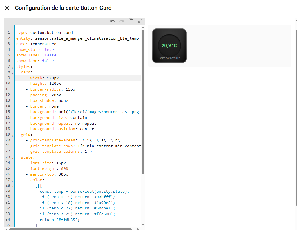

Quelle est la taille exact de ton bouton (png) ? A priori, il doit faire 120x120 pixels, c’est bien ça ?
remplace ton code par celui-ci et ta carte aura la taille exacte de ton image :

C’est d’autant plus vrai que l’ensemble de ces lignes n’apportent rien. Son cadre autour de son image est lié au focus sur la carte. Avec un pointer-events: none dans les styles de la carte, l’aspect plus foncé lors du survol de la souris n’apparait plus.
Le plus simple est soit de définir la taille de la carte à celle de l’image, soit de mettre l’image en custom_fields.
Avec la carte à 120x120 px :

super , ça fonctionne nickel avec le redimensionnement de la carte. merci bcp
