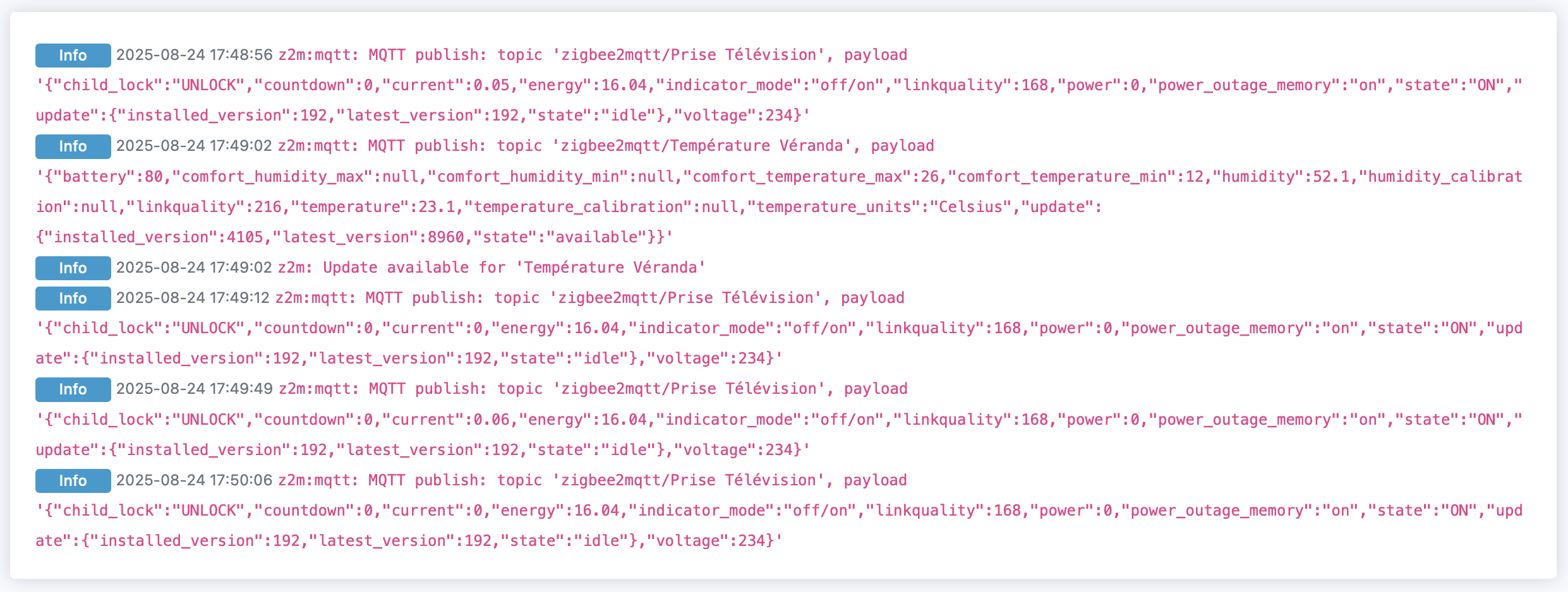

Ensuite, il faut regarder le journal de Z2M, voir si tu as des erreurs et les partager si c’est le cas.
Rien dans les logs de z2m ?

Poste ici les éventuelles erreurs
Et regarde si tu n’as pas des modules qui floodent
Voilà ce que je trouve dans le journal de Zigbee2MQTT

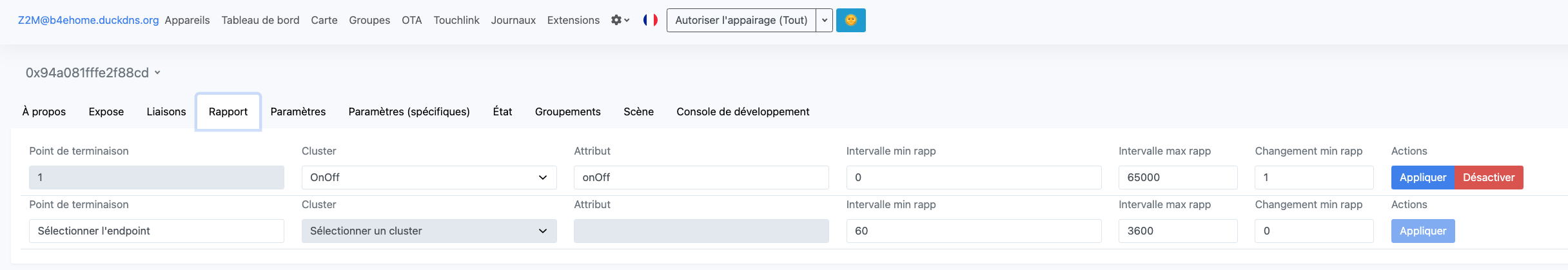

Il semble que ta prise salon floode un peu
Tente de le débrancher et voir si ça améliore ?
Regarde dans les rapports de cette prise si il n’y a rien qui cloche.
