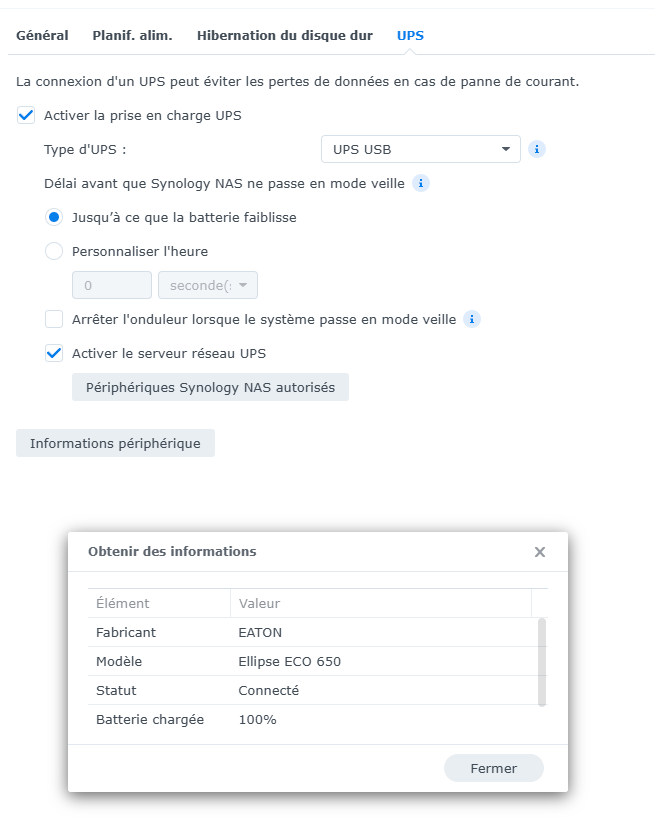

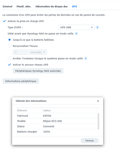

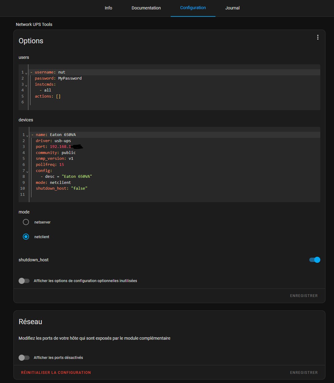

Voici la configuration sur le NAS.
L’onduleur est bien reconnu dessus, j’ai ajouté l’adresse IP du RPI4 qui accueil HA.

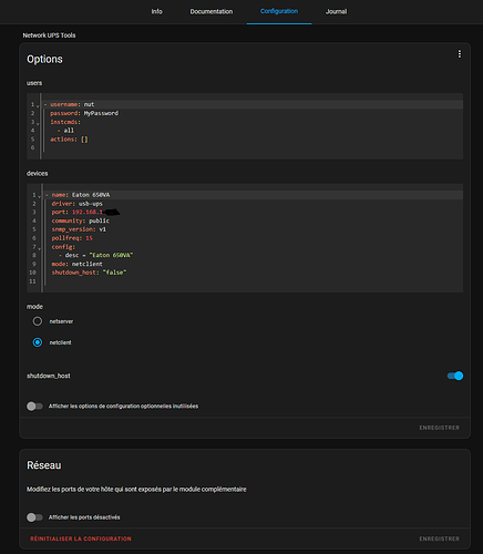

J’ai installé le module complémentaire Network UPS Tools sur le RPI4.
Vu que l’onduleur est branché sur le NAS, le RPI4 dois être en netclient (esclave).
C’est la que j’ai tester pas mal de chose. des username du genre nut, monuser. Un mot de passe du genre MyPassword, secret entre autre.
Dans devices, j’ai trouvé un tuto sur canaletto, et d’autre configuration sur le forum.
Le journal du module complémentaire, je ne vois pas ce qu’il veut dire par aucun nom n’est spécifier, quel nom? Celui dans username?
J’ai aussi tenté d’installé l’intégration et mis les renseignements trouvé sur le forum.
J’en ai tellement lut que j’ai dû mélanger les différentes possibilités et je ne sais plus ce qu’il me faut dans mon cas.

Il te faut juste installer l’intégration Network UPS Tools (NUT ). Pas besoin du module complémentaire Network UPS Tools, qui ne sert que si ton onduleur est branché sur ton RPI.
Tu indiques l’ip du nas et ton user et pass pour te connecter au nas.

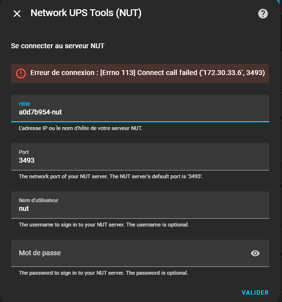

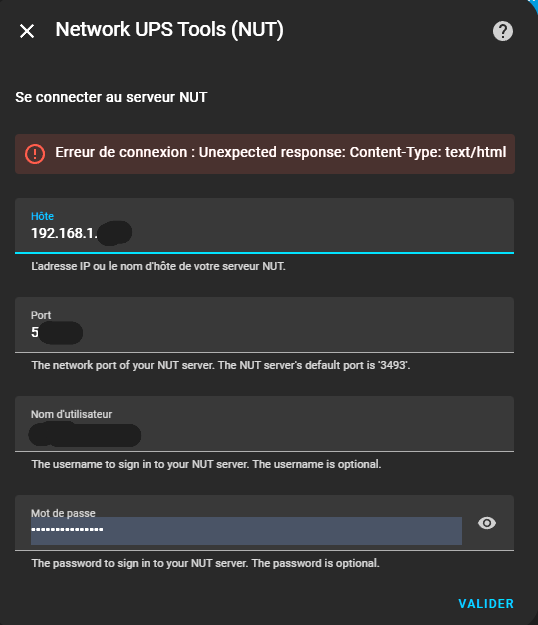

J’avais déjà essayé ça au début, ce qui me paraissais logique en effet.
Je viens de le refaire pour me rappeler pourquoi je suis parti sur autre chose.
J’ai essayé avec IP du NAS, port du NAS (c’est la capture d’écran)
Puis je me suis dis, je dois mal renseigner quelque chose alors j’ai fais IP + port puis le port par défaut 3493. Incohérant mais autant tenter.

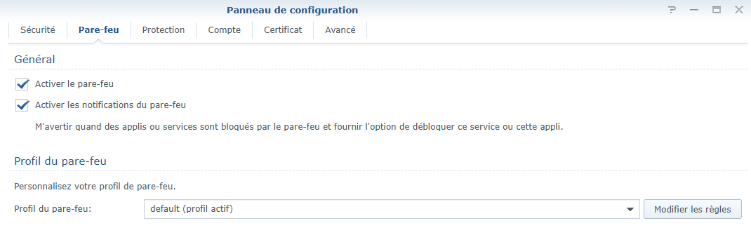

Une question Basique, le Port est il ouvert dans le firewall du NAS ?
As tu bien autorisé l’IP de ton pi sur le serveur nut du nas ?
Je vois pas de log de la rentative de connexion ? Ça donnerait plus de piste.
Comme le dit @Monsieur , il faut autoriser l’accès au serveur UPS sur le firewall, j’avais oublié depuis le temps que je l’ai mis en place
dans modifier les règles, puis choisir la carte réseau et autorisé le serveur ups sur l’ip de ton HA.
et oui WarC0zes, quand les choses sont bien faite, tu fini par les oublier :joy:
Je n’avais pas autorisé le serveur UPS sur l’IP de mon HA.
Pour résumé.

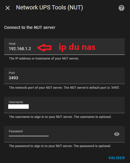

Installer uniquement l’intégration Network UPS Tools (NUT)
Hôte: IP du NAS
Port: Le port du serveur NUT par défaut 3493
Nom d’utilisateur: login du NAS
Mot de passe: Celui du NAS
Ca fonctionne, merci beaucoup. Plus qu’a m’amuser avec les entités.

Le module complémentaire permet de gérer un onduleur branché sur la machine qui héberge HA.
Concrètement, j au branché un onduleur sur HA Yellow.
Sans le module complémentaire je ne peux pas ajouter l onduleur via l intégration et obtenir les entités qui vont avec.
Avec et en configurant l onduleur dans les devices, j ai pu l ajouter à l intégration et récupérer les entités.
