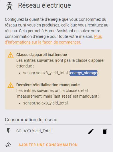

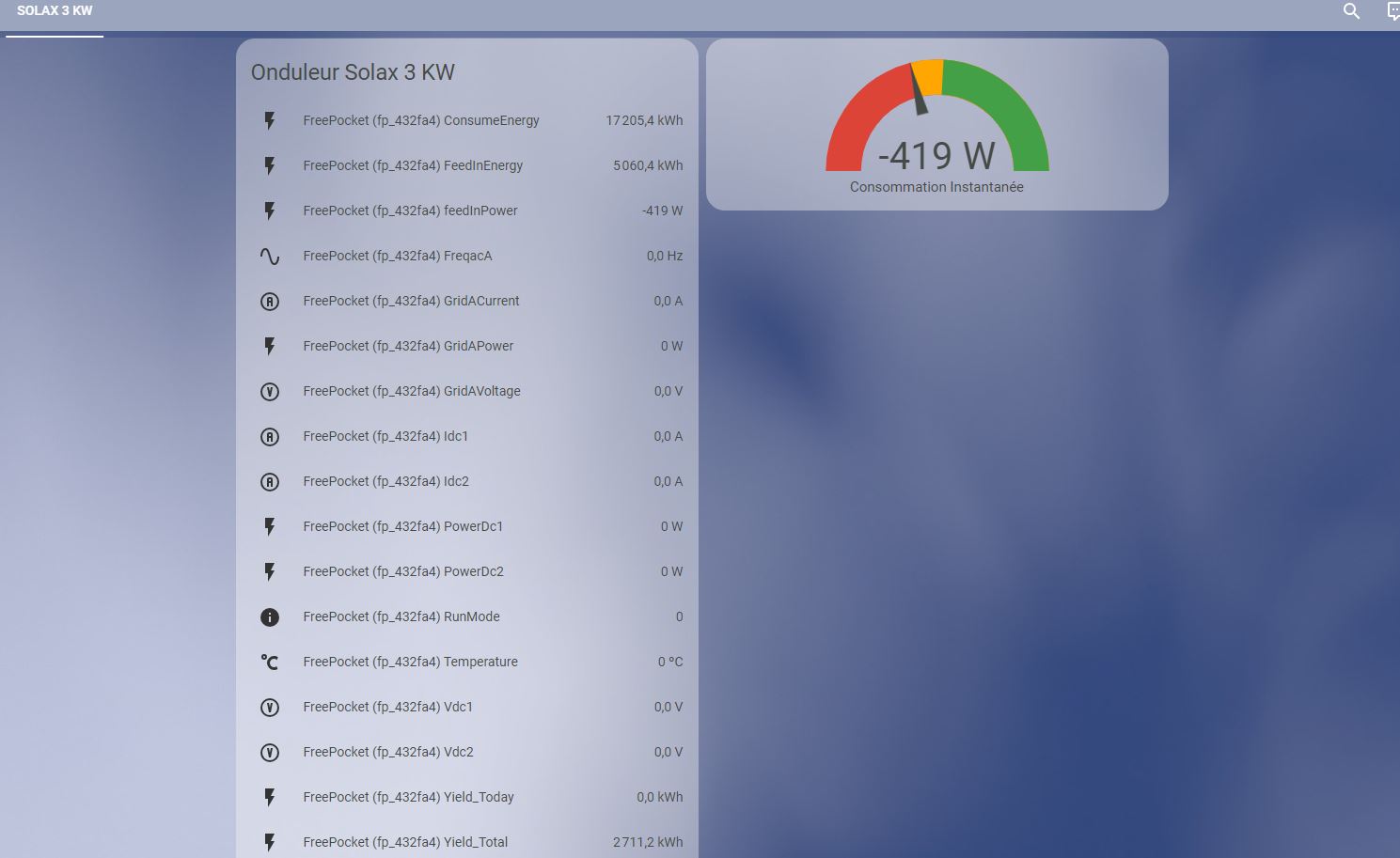

J’ai un peu avancé sur le sujet, j’ai fabriqué un nouveau dongle Wifi à base d’ESP32. Il permet de conserver l’envoie des données à Solax et d’avoir toujours son cloud à jour, mais il permet également d’avoir en temps réel via MQTT toutes les valeurs des onduleurs SOLAX, pour ma part :
  • 1 Solax X1 Boost 3 KW
  • 1 Solax X1 1.5 KW
Par contre comme je débute sous HA, l’intégration dans l’onglet énergie je patauge complètement.
Si une âme charitable pouvais m’aider :innocent:
Suite …

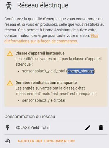

Quand j’essai de mettre cette entité en compteur j’ai ce message de défaut :
Classe d'appareil inattendue
Les entités suivantes n'ont pas la classe d'appareil attendue :
sensor.solax3_yield_total (energy_storage)
Dernière réinitialisation manquante
Les entités suivantes ont la classe d'état 'measurement' mais 'last_reset' est manquant :
