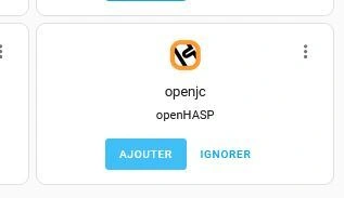

bonsoir a tous,
Je suis tomber voila quelque temps sur ce projet qui me plait assez. J’ai acheté un mini kit esp32 et un ecran tft de 2.4 pouces. J’ai flashé l’esp32 en Version 0.7.0-rc12. Configuré le wifi, connecté en mqtt, mais quand il s’agit de l’inclure a homeassistant , je bloque, je ne sais pas ou est le probleme, j’ai bien openhasp d’installé, quand rempli la config mqtt, openhasp me demande d’ajouter ou ignorer, je ne change rien dans le nom du plate et le topic mqtt, juste l’emplacement du fichier "pages.jsonl. Je valide et… rien ne se passe. Dans tout ce que je vois de tutos, tout se passe a ce niveau sans probleme, je ne pige pas ou il y a soucis.
j’ai installé un nouveau sunton esp32 7 pouces le WE dernier. Il ne voulait pas valider mon intégration et j’ai redémarré HA et c’est passer après.

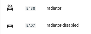

Je me permet une bébé question… Où trouvez-vous les codes pour afficher les différentes icônes SVP ?
J’en ai isolé un certain nombre dans les différents exemples, mais là je cherche une prise, et de quoi symboliser un chauffage / feu, mais je n’arrive pas à savoir comment dégoter ces codes ?
En attendant, ceux que j’ai ci-dessous.
Merci d’avance

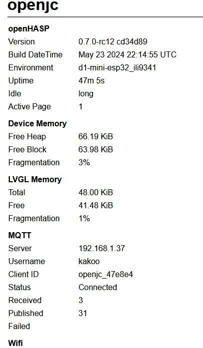

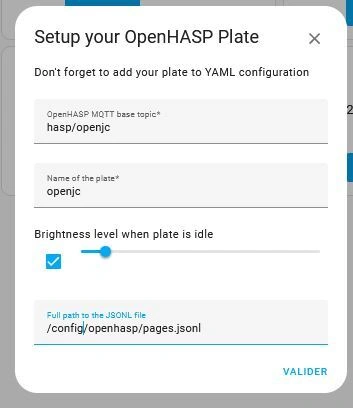

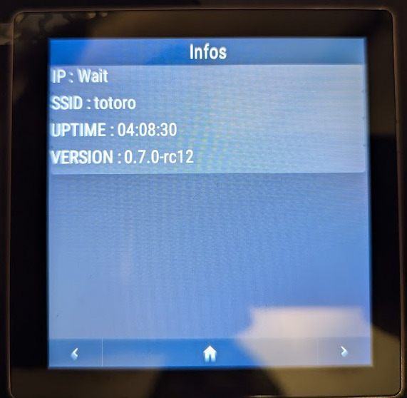

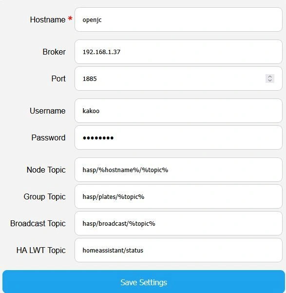

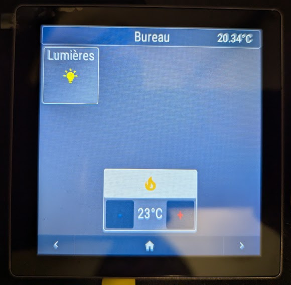

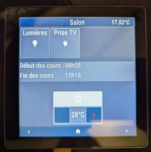

Je me permet de partager ici mes écrans, ainsi que le code associé.
J’en profite pour insister sur l’importance du type « obj »:« obj ». ça permet de créer des “groupes” dans lesquels on met nos éléments, qu’on positionne en relatif par rapport au groupe.
En gros, si je veux déplacer mon bloc qui gère ma clim dans les pages, je n’ai qu’un jeu de coordonnées à modifier, et pas l’ensemble à tout recalculer.
Pages.jsonl
{"comment":"Designer Config","plate":{"w":480,"h":480,"size_name":"large_square","primary_color":"#00b6ff","secondary_color":"#ff9962","theme":"Material Dark"}}

{"page":1,"id":0,"prev":3}
{"page":3,"id":0,"next":1}

{"comment":"---------- Page 1 - Salon ----------"}
{"comment":"---------------------------------------------------------"}
{"page":1}
{"comment":"Header"}
{"id":1,"obj":"obj","x":0,"y":0,"w":480,"h":40,"enabled":0}
{"parentid":1,"id":10,"obj":"btn","x":0,"y":0,"w":480,"h":40,"text":"Salon","text_font":28,"bg_color":"#2C3E50","radius":0,"border_side":0}
{"parentid":1,"id":11,"obj":"label","x":350,"y":3,"w":100,"h":40,"text":"0°C","text_font":24, "align":"right"}
{"parentid":1,"id":12,"obj":"label","x":440,"y":3,"w":40,"h":40,"text":"\uE50F","text_font":24, "align":"right","text_color":"#ff004c"}
{"parentid":1,"id":13,"obj":"label","x":30,"y":3,"w":100,"h":40,"text":"100%","text_font":24, "align":"left"}
{"parentid":1,"id":14,"obj":"label","x":-10,"y":3,"w":40,"h":40,"text":"\uE58C","text_font":24, "align":"right","text_color":"#0084ff"}
{"comment":"Clim"}
{"id":2,"obj":"obj","x":140,"y":300,"w":200,"h":130,"enabled":0,"border_width":1,"border_color":"#FFFFFF"}
{"parentid":2,"id":20,"obj":"btn","x":0,"y":0,"w":200,"h":60,"text":"\uE238 ","text_font":40,"bg_color":"#CCCCCC","radius":5,"border_side":0}
{"parentid":2,"id":21,"obj":"btn","x":5,"y":65,"w":60,"h":60,"text":"-","text_font":28,"bg_color":"#2C3E50","text_color":"#0084ff","radius":5,"border_side":0}
{"parentid":2,"id":22,"obj":"label","x":66,"y":75,"w":68,"h":60,"text":"28°C","text_font":28, "align":"center"}
{"parentid":2,"id":23,"obj":"btn","x":135,"y":65,"w":60,"h":60,"text":"+","text_font":28,"bg_color":"#2C3E50","text_color":"#ff004c","radius":5,"border_side":0}
{"comment":"Lumières"}
{"id":3,"obj":"obj","x":5,"y":45,"w":120,"h":120,"enabled":0,"border_color":"#FFFFFF","bg_color":"#2C3E50"}
{"parentid":3,"id":30,"obj":"btn","x":0,"y":0,"w":120,"h":120,"text":"\uE335","text_font":32,"align":"center","border_width":0,"radius":5}
{"parentid":3,"id":31,"obj":"label","x":0,"y":0,"w":120,"h":60,"text":"Lumières","text_font":28, "align":"center"}
{"comment":"Prise TV"}
{"id":4,"obj":"obj","x":130,"y":45,"w":120,"h":120,"enabled":0,"border_color":"#FFFFFF"}
{"parentid":4,"id":40,"obj":"btn","x":0,"y":0,"w":120,"h":120,"text":"\uE6A5","text_font":32,"align":"center","border_width":0,"radius":5}
{"parentid":4,"id":41,"obj":"label","x":0,"y":0,"w":120,"h":60,"text":"Prise TV","text_font":28, "align":"center"}
{"comment":"Heure début cours"}
{"id":5,"obj":"obj","x":3,"y":180,"w":474,"h":40,"enabled":0,"border_width":0}
{"parentid":5,"id":50,"obj":"label","x":0,"y":0,"h":40,"w":180,"text":"Début des cours :","text_font":26}
{"parentid":5,"id":51,"obj":"label","x":185,"y":0,"h":40,"w":250,"text":"00:00","text_font":26}
{"comment":"Heure fin cours"}
{"id":6,"obj":"obj","x":3,"y":220,"w":474,"h":40,"enabled":0,"border_width":0}
{"parentid":6,"id":60,"obj":"label","x":0,"y":0,"h":40,"w":180,"text":"Fin des cours :","text_font":26}
{"parentid":6,"id":61,"obj":"label","x":185,"y":0,"h":40,"w":250,"text":"00:00","text_font":26}

{"page":2}
{"parentid":1,"id":10,"obj":"btn","x":0,"y":0,"w":480,"h":40,"text":"Bureau","text_font":28,"bg_color":"#2C3E50","radius":0,"border_side":0}
{"parentid":1,"id":11,"obj":"label","x":360,"y":3,"w":100,"h":40,"text":"0°C","text_font":24, "align":"right"}
{"comment":"Clim"}

{"id":1,"obj":"btn","x":0,"y":0,"w":480,"h":40,"text":"Infos","text_font":28,"bg_color":"#2C3E50","radius":0,"border_side":0}
{"comment":"IP"}
{"id":2,"obj":"obj","x":3,"y":40,"w":474,"h":40,"enabled":0,"border_width":0}
{"parentid":2,"id":20,"obj":"label","x":0,"y":0,"h":40,"w":35,"text":"IP :","text_font":26}
{"parentid":2,"id":21,"obj":"label","x":40,"y":0,"h":40,"w":180,"text":"adressip","text_font":26}
{"comment":"SSID"}
{"id":3,"obj":"obj","x":3,"y":80,"w":474,"h":40,"enabled":0,"border_width":0}
{"parentid":3,"id":30,"obj":"label","x":0,"y":0,"h":40,"w":60,"text":"SSID :","text_font":26}
{"parentid":3,"id":31,"obj":"label","x":65,"y":0,"h":40,"w":180,"text":"ssidbox","text_font":26}
{"comment":"UPTIME"}
{"id":4,"obj":"obj","x":3,"y":120,"w":474,"h":40,"enabled":0,"border_width":0}
{"parentid":4,"id":40,"obj":"label","x":0,"y":0,"h":40,"w":95,"text":"UPTIME :","text_font":26}
{"parentid":4,"id":41,"obj":"label","x":100,"y":0,"h":40,"w":250,"text":"uptimebox","text_font":26}
{"comment":"VERSION"}
{"id":5,"obj":"obj","x":3,"y":160,"w":474,"h":40,"enabled":0,"border_width":0}
{"parentid":5,"id":50,"obj":"label","x":0,"y":0,"h":40,"w":105,"text":"VERSION :","text_font":26}
{"parentid":5,"id":51,"obj":"label","x":110,"y":0,"h":40,"w":250,"text":"version","text_font":26}

          {{ "\uE238" }}
          {{ "\uE425" }}
        "text_color": >
          {% if is_state('climate.salon', 'cool') %}
          {{ "blue" }}
          {% elif is_state('climate.salon', 'heat') %}
          {{ "orange" }}
          {{ "white" }}
      event:
        "up":
          - service: climate.toggle
              entity_id: climate.salon
    - obj: "p1b21" # Bouton de baisse de la consigne clim
      event:
        "up":
          - service: script.change_temperature_clim
              climate_id: climate.salon
              temp_increment: -1
    - obj: "p1b23" # Bouton de hausse de la consigne clim
      event:
        "up":
              temp_increment: 1
    - obj: "p1b22" # Consigne de la clim
      properties:
        "text": '{{ state_attr("climate.salon", "temperature") }}°C'
    # FIN THERMOSTAT
    # Heure début cours
    - obj: "p1b51"
      properties:
        "text": >
          {{ state_attr('sensor.pronote_antoine_today_s_timetable', 'day_start_at').strftime('%Hh%M') }}
    # Heure fin cours
    - obj: "p1b61"
      properties:
        "text": >
          {{ state_attr('sensor.pronote_antoine_today_s_timetable', 'day_end_at').strftime('%Hh%M') }}
    - obj: "p1b30" # Bouton de bascule des lumières
      properties:
        "text": >
          {{ "\uE6E8" if is_state("group.lampes_salon", "on") else "\uE335" }}
        "text_color": >
          {{ "yellow" if is_state("group.lampes_salon", "on") else "white" }}
      event:
        "up":
          - service: script.custom_toggle_for_lights
              group_id: group.lampes_salon
    - obj: "p1b40" # Bouton de gestion des prises
      properties:
        "text_color": >
          {{ "yellow" if is_state("switch.prise_tv", "on") else "white" }}
      event:
        "up":
          - service: switch.toggle
              entity_id: switch.prise_tv
    # PAGE 2
    # Température de la pièce
    - obj: "p2b11"
      properties:
        "text": '{{ states("sensor.capteur_bureau_temperature") }}°C'
    # THERMOSTAT
    - obj: "p2b20" # Bouton d'allumage / extinction de la clim'
      properties:
        "text": >
          {% if is_state('climate.bureau', 'cool') %}
          {{ "\uE717" }}
          {% elif is_state('climate.bureau', 'heat') %}
          {{ "\uE238" }}
          {{ "\uE425" }}
        "text_color": >
          {{ "blue" }}
          {{ "orange" }}
          {{ "white" }}
      event:
        "up":
              entity_id: climate.versatile_bureau
    - obj: "p2b21" # Bouton de baisse de la consigne clim
      event:
        "up":
              climate_id: climate.versatile_bureau
              temp_increment: -1
    - obj: "p2b23" # Bouton de hausse de la consigne clim
      event:
        "up":
              temp_increment: 1
    - obj: "p2b22" # Consigne de la clim
      properties:
        "text": '{{ state_attr("climate.bureau", "temperature") }}°C'
    # FIN THERMOSTAT
    - obj: "p2b30" # Bouton de bascule des lumières
      properties:
        "text": >
          {{ "\uE6E8" if is_state("group.lampes_bureau", "on") else "\uE335" }}
        "text_color": >
          {{ "yellow" if is_state("group.lampes_bureau", "on") else "white" }}
      event:
        "up":
              group_id: group.lampes_bureau
    # PAGE 3
    - obj: "p3b21"
      properties:
        "text": > # IP de la plate
          {% if state_attr("openhasp.plate_salon","ip") == None %}
          {{ "Wait" }}
          {{ state_attr("openhasp.plate_salon","ip") }}
          {% endif%}
    - obj: "p3b31"
      properties:
        "text": > # SSID du WIFI de la plate
          {% if state_attr("openhasp.plate_salon","ssid") == None %}
          {{ "Wait" }}
          {{ state_attr("openhasp.plate_salon","ssid") }}
          {% endif%}
    - obj: "p3b41"
      properties:
        "text": > # Uptime de la plate
          {% set uptime = state_attr('openhasp.plate_salon','uptime') | int(0) %}
          {% set jours = (uptime / 86400) | int(0) %}
          {%- if jours > 0 -%}
            {{ jours }} jours, {{ (uptime - (jours * 86400)) | int(0) | timestamp_custom('%H:%M:%S', false) }}
          {%- else -%}
            {{ uptime | int(0) | timestamp_custom('%H:%M:%S', false) }}
          {%- endif -%}
    - obj: "p3b51"
      properties:
        "text": > # Version HASP de la plate
          {% if state_attr("openhasp.plate_salon","version") == None %}
          {{ "Wait" }}
          {{ state_attr("openhasp.plate_salon","version") }}
          {% endif%}
